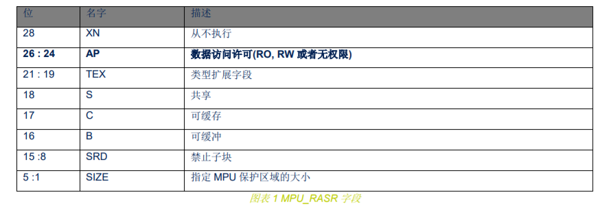

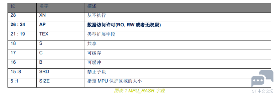

MPU(Memory Protection Unit)
# M8 v0 I' L$ f; G7 L+ @/ [MPU 内存保护单元可以用来使嵌入式系统更加健壮与安全。它可以阻止用户应用程序破坏系统关键数据。它可以通过将内存SRAM 区域定义成不可执行,来阻止代码注入型攻击。也可以用来改变内存的性质,例如是否允许缓存(Cache)。用来设置内存属性的 MPU_RASR 寄存器字段描述如下:
3 P! P4 W% Q# t; f1 @

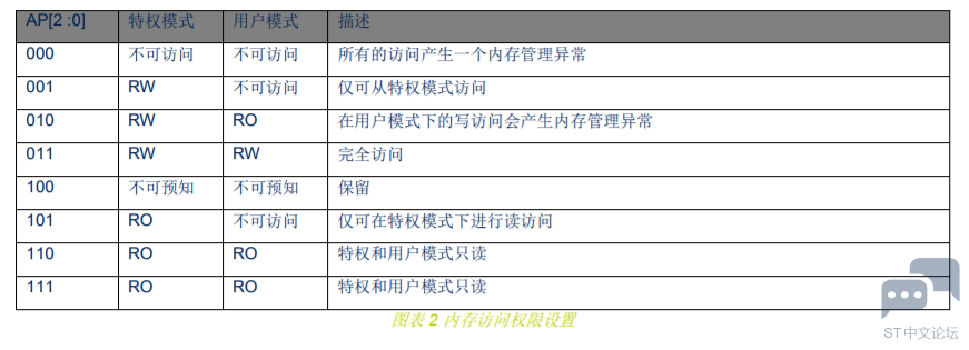

在 MPU_RASR 中用来设置数据访问许可的 AP 字段详细设置选项如下:- D: J1 n; b4 z: z
* U0 s7 Q! @7 x9 k& d
! }4 Q( a3 U( v+ {% o

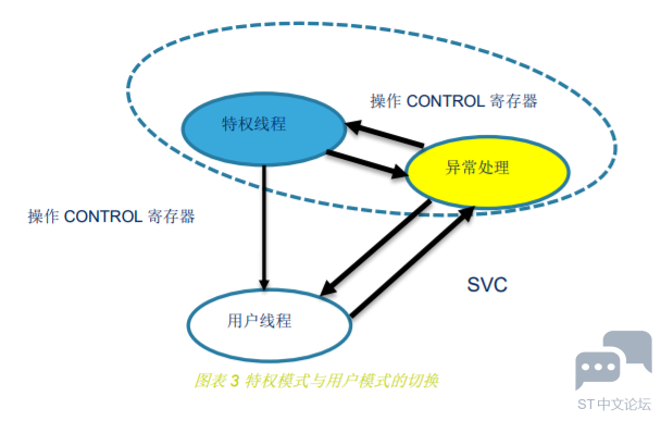

7 A3 T$ Y6 i3 h* W$ b特权模式(Privileged mode)与用户模式(UnPrevileged mode)
- W' O2 |% U+ \; C& Q# [
特权模式与用户模式是指 Cortex 内核的执行模式。它不是 MPU 的一部分,但与 MPU 单元有关联。当代码运行在特权模式下,代码拥有所有的访问许可;而代码运行在用户模式,则访问权限受限制。限制包括在系统设计阶段就定义的可运行指令限制,可访问内存以及外设限制。也包括由 MPU 单元动态所定义的内存访问规则。1 C7 S3 v3 V, C, q8 i6 r+ x
从特权模式进入用户模式,只需使用 MSR 指令操作 CONTROL 寄存器。但是,不可以直接从用户模式转入特权模式,必须经过一个异常处理操作模式,比如 SVC( Supervisor Calls)。在异常处理通过操作 CONTROL 寄存器,可从用户模式回到特权模式。请注意,特权线程与异常处理线程,都是在特权模式下运行。
5 e! I; C, k5 a如下图所示:# E5 f9 Z, i/ @  X1 F0 w" g4 N

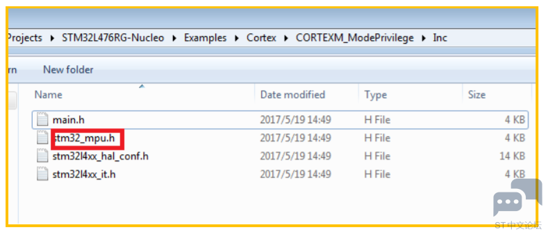

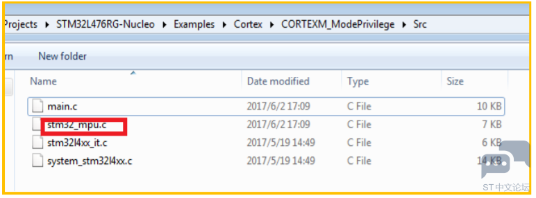

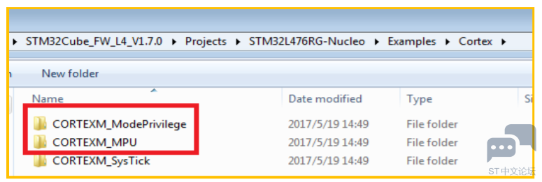

7 O$ x  i, g  w   我们需要将两个例程整合在一起来实现我们的开发目标。注意你选择其他 STM32 系列也是没有问题的,也支持 MPU 功能。复制 CORTEXM_MPU\Src\stm32_mpu.c 到 CORTEXM_ModePrivilege\Src 目录下  D+ c( q" n7 ?% Q
. d. p5 C2 x+ V QLX]ECL8~OO[Z(AB`O4X7`K.png 2 B" X) R, s% d
* q  Y; U6 Q5 J6 Y! I, N6 M% [   复制 CORTEXM_MPU\Inc\stm32_mpu.h 到 CORTEXM_ModePrivilege\Inc 目录下
# g# L, b$ S/ p) @2 U& R' G  v
5 F6 N# x4 O! M( T  ]7 ~( h XBJO6[[4]_AAD3}3I}96A.png 5 a2 q5 {! d) K2 M5 n0 Z: D
1 c  H+ e; V5 O
   打开 CORTEXM_ModePrivilege 工程文件,将 stm32_mpu.c 和 stm32_mpu.h 添加到工程文件中。IAR 与 Keil 略有不同,在 IAR 下只需添加 C 文件。: Y8 X8 W+ K! I& r  A
