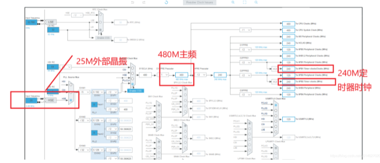

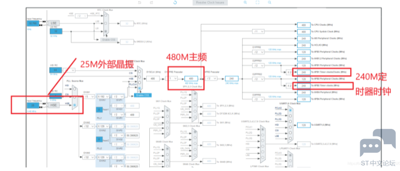

1、时钟配置
- u6 p% P% r) r8 \, q) K' O3 R
/ U  y. t$ z" h Y`E)D33`RG0AQBL4%OV)WTN.png 1 c5 e' M6 l# U6 K/ K" s( n

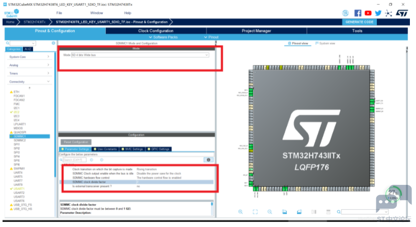

2 w# x4 ~! u3 h' p1 `8 j: {7 b5 q2、SDMMC设置- p6 L. }+ |( k( ^5 I$ N3 Z
, h+ |- k" b- N7 K" u1 J官方库文件建议如下:
% I$ k9 s( S! R; @7 `The SD Card frequency (SDMMC_CK) is computed as follows:" i( r% [& K% d0 o$ p
SDMMC_CK = SDMMCCLK / (2 * ClockDiv)
  i7 P$ H; ?6 T
- t8 X# M0 @* r具体设置如下图所示:6 ^/ X) N. b  g/ w2 t* h
2 F' Z, N: a1 ~2 M) O# ?9 c  J# ?3 k+ y+ S* I' j( M5 m9 w

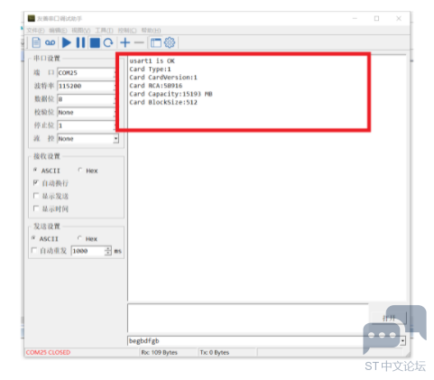

1.获得TF卡信息
7 y, H- \5 M  y1 h0 s初始化好SD后我们先获得卡信息并串口打印出来。) z. o5 a! A; u% j6 ~1 F

可以看出已经正确读出卡片信息,如下图:
& _9 K6 f7 n) u) c/ C

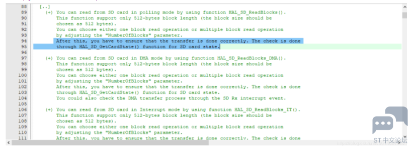

4 g0 I# ?% u, a4 G1 M7 @, r; R这里需要注意的一点是,库文件官方建议如下:
) P- a2 ^1 l4 K4 t  j6 S2 Q, W0 `# t' _: o  C
XL`9N%4K`2CY`Z`_$ES12GI.png 1 H% h: T3 l& w4 x
& e4 W7 E" d; E( f* H+ k: r
操作SD卡后需要先用函数HAL_SD_GetCardState()确定一下卡的状态再进行其他操作。后期使用需要注意

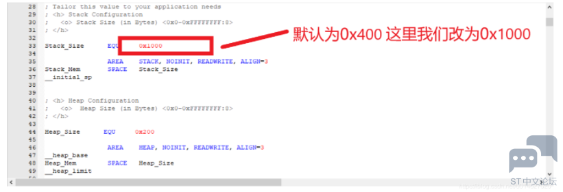

- p) J1 X6 G* E& J* O% g实验方式:按键1按下时给扇区6写入512个字节的0xbb。按键2按下时读取扇区6内的内容。按键3按下时擦除扇区6的内容。 另外,由于定义了rd_buf和buf为512个字节需要将栈设置大一点,不然程序运行会不正常。

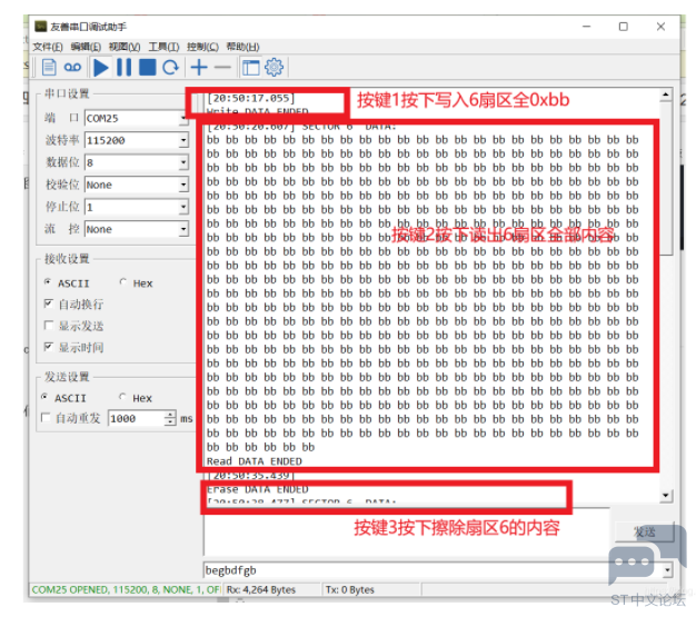

3.实验现象
最终可以在串口看到正确的实验现象,如下图:
4 ?& e5 b8 J  X; W! p. V. Y
