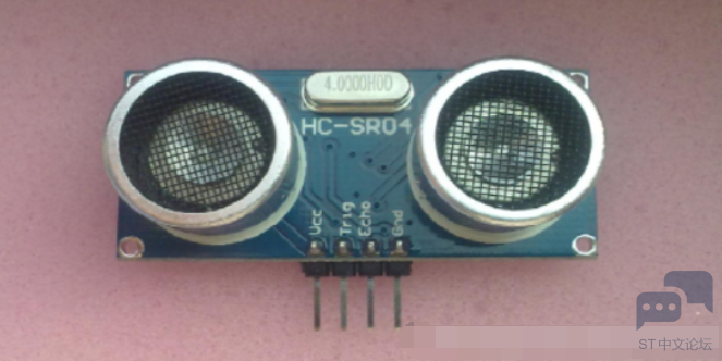

一、SR04使用方法
$ Y2 K) q4 m9 M$ a$ Z) Z+ h) xSR04实物
* n% S/ x- f6 v6 ^" W( f0 p
% ^/ U0 Q% E* G) f; s5 d3 B ~R@QV6@9F5SDGBINGT4.png
  O- x( x, T. @4 C1 l0 Y  G4 v+ L' E9 l6 ^0 v  i9 O

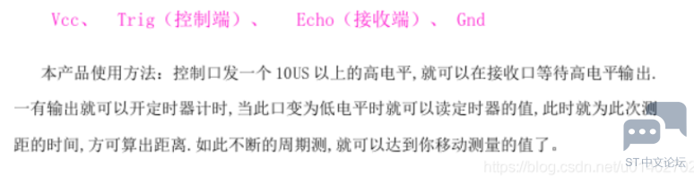

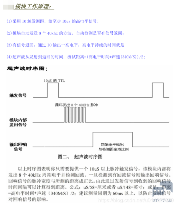

1、工作原理
0 N! q- r) T0 {! c& d/ D  g1 ~  U' @' U. `. e
}N$F1MY1Q`]ZLT{54HEDBI0.png 9 f2 t7 p' r* [

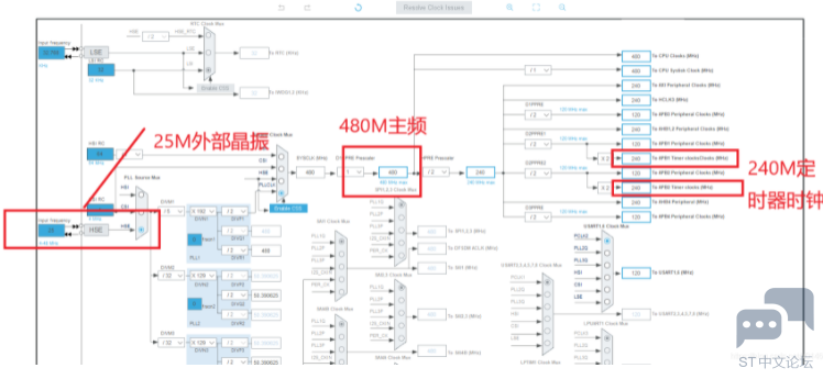

' H. {! I3 V: ~1、时钟配置# f1 e3 |( C6 P$ I# l+ g; R& D
1 Q5 m) x2 }- I7 G 7R[G{%HOUU0IX3$G5D5~S2O.png ; W6 G7 \, ?  o, C1 L

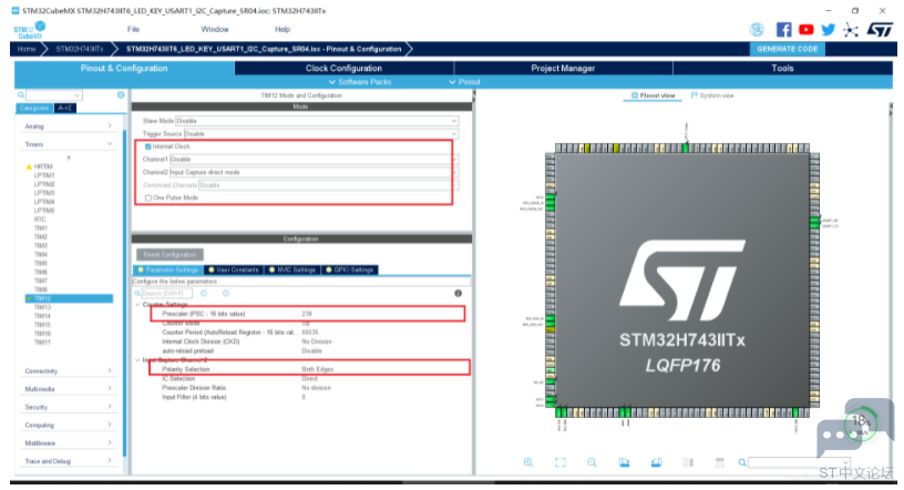

2、定时器输入捕获设置1 s# R. S# c4 c7 Q
1 z: _4 G4 N9 k  ]
设置定时器输入捕获:内部时钟、预分频为240、双边沿触发7 q. v3 x' W# ]! w. m5 U
& L% x& Z: u: u6 `$ ~
具体设置如下图所示:* Q+ U1 v" B5 b, q% O

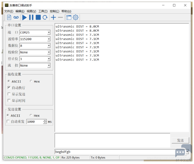

可以看到按键按下后能够正确测出距离。% O) x; i% e- v$ i
  O1 l  W5 k* M JWF3IQ~Z{OB_85~J4Y}J643.png - N' b; n! O( C7 z( r
