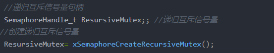

第1步:创建递归互斥信号量7 U3 ^* d$ [! o* K' B. }! G" [
  1. //递归互斥信号量句柄) ?- e* O" R* {8 j, `4 x" f
  2. SemaphoreHandle_t ResursiveMutex;;        //递归互斥信号量
    4 h+ ^! E/ t, ]+ ~! i  v. d4 H
  3. //创建递归互斥信号量9 b5 s! y" n$ O
  4. ResursiveMutex= xSemaphoreCreateRecursiveMutex();
