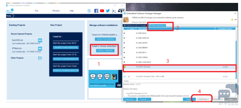

一、TouchGFX安装
- o: B" {2 a; b1.从stm32Cubemx下载TouchGFX* U( U1 v" O4 e* _: h+ v4 [( G
1 A. e" C: m9 x  h
LI7%0~60RX%C]4AE5ARO140.png ; |0 R/ {& y1 P5 d- t) }

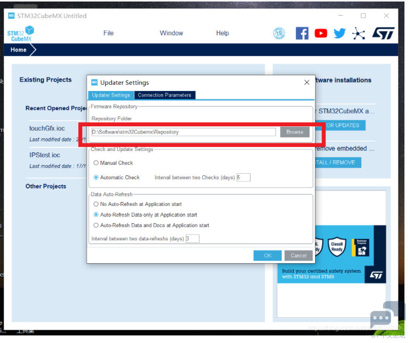

! n; Z; e5 w( o, O2.找到下载路径
; Y2 A# R1 t$ C$ [; L4 e; W
这个路径是可以更改的,默认在C盘。
1 a) M& L& [5 t在stm32Cubemx的上方工具栏里依次选择Help->Updater settings(快捷键Alt+S)找到touchGFX的下载目录。1 O9 b7 a, L$ v7 w' V" S7 k" L- O
; \! U% |% P! ]. j( C' [" [& A7 R
I9(4H$LMJDHG@NED%V6U9.png ( Q: A0 D; ?. h- C3 d+ M+ F4 ]6 `

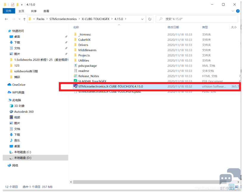

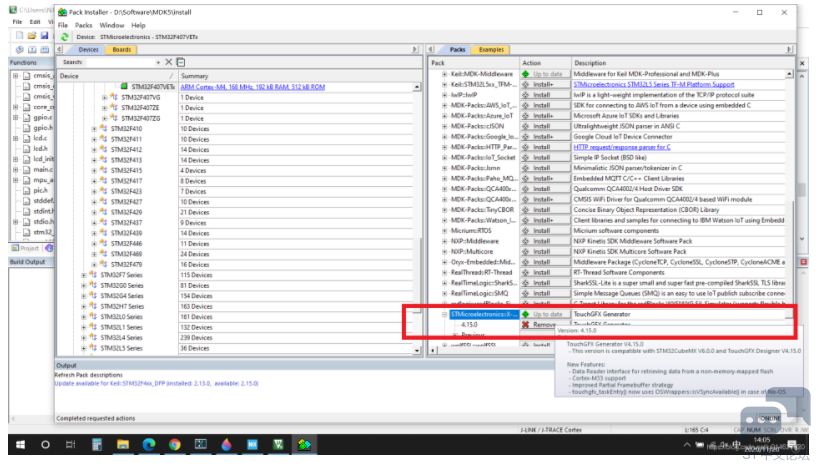

/ @) U* e, c- @: `) m! X; X# R3.为MDK5安装touchGFX插件
8 C* ]6 w& l8 R. A找到MDK5的TouchGFX安装包位置,具体位置在第2步的Packs文件夹下。...\Packs\STMicroelectronics\X-CUBE-TOUCHGFX\4.15.0\STMicroelectronics.X-CUBE-TOUCHGFX.4.15.0.exe% s, j) F4 c) }8 z4 W  [$ r' {% M
/ p1 y; x) f. |6 a* p; y
3 {- S; J% E3 O& u4 _' @+ b
; s$ M, I$ e) V! u5 A* L8 {安装完成后可以在 keil5的Pack Installer里看到已经安装好了。
8 ~+ S% x* l% b! s$ L9 [2 Z$ o- t  B) I, S+ w8 }
}9VCZEDW6]U_G]}9))9MW16.png $ Q7 ?9 e4 w5 {" Q" o
$ {8 p0 j7 `0 K- w' U9 w3 R

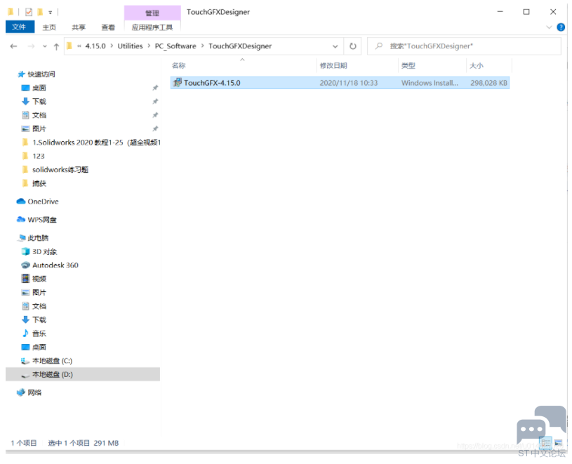

4.安装touchGFX
3 M* T9 r5 y# V0 j! l  M+ Y安装包目录:...\Packs\STMicroelectronics\X-CUBE-TOUCHGFX\4.15.0\Utilities\PC_Software\TouchGFXDesigner\TouchGFX-4.15.0.exe。
2 f4 a3 Z7 n7 W1 X8 J也是在第2步的下载目录下。
" h$ a+ e2 u& P% p: I% G5 _# U2 k: |9 y2 x! D
KY$NKA6$}PQGPZIW}IFVL.png 7 t  w& b4 V" N: i" d# v" z
0 F' A! T: c1 |! P$ X% H
至此,安装工作已经完成。

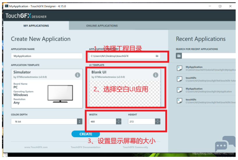

二、创建第一个示例工程
6 K, f0 g  T. k& N( L0 F+ M1.创建工程
# H, }0 ^* ^2 L, g  ~) o

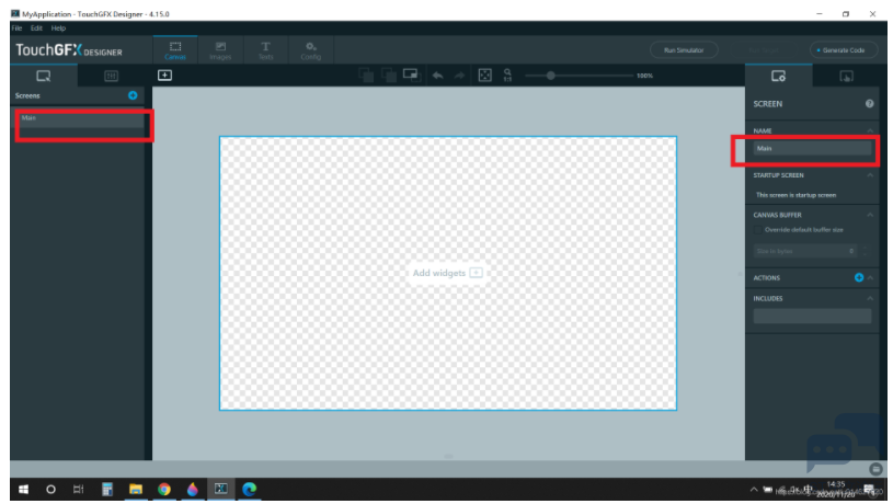

创建工程,选择Blank UI,并设置你需要的屏幕大小。这里屏幕设置为480*272, F- F1 z/ C% @- M2 p
# P1 O8 S. a# A: q6 s( P6 Y
4 m) C: C! E# x

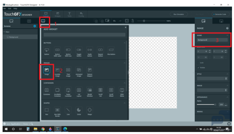

4 X* _6 P8 S# G0 ]) m2.添加背景
* E2 u* o9 H) |( `' h0 G$ ?/ `+ D; Z1、TouchGFX 应用程序由多个屏幕组成。屏幕包含许多组成用户界面的小部件。屏幕覆盖整个显示器,因此一次只向用户显示一个屏幕。要做的第一件事是将初始屏幕的名称更改为Main,如下图所示。这样做的目的是以后有多屏幕应用的时候可以很好区分,对于程序维护和开发来说非常适合。
3 b% S  L2 D/ x) P9 J$ @2、通常,用Box或Image给屏幕添加一个背景。此例子中,我们将使用Image给屏幕添加一个背景。TouchGFX支持BMP和PNG,尽量使用PNG,因为PNG更小而且支持透明度  H2 E* C2 M2 c1 a
9 j9 y, i4 {6 Y6 ?
D{0[W~(1C8%VZHO`TGPJY%9.png 8 W, t. C0 ~: V! G
3 ^* t+ x2 N4 M工具栏左侧点击Add Widget 选择添加一个Image插件,同时别忘记更改控件名称
0 J6 M9 U  \  p  B2 ]4 W/ u5 a) W6 Z3 o5 y
R983JF_(PV~(_FUPA~S1CJP.png ) d9 r0 c5 e1 k1 W. V! l; H

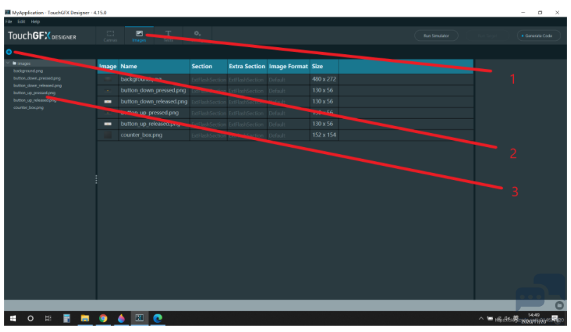

' n% h+ n2 z( f/ o0 k! c5 T# w1、选择"Image"选项卡并单击蓝色加号图标。! y: I  Z- U# i7 `) _$ ]. Y" B
2、找到下载的图片素材并选择"background.png",为了防止重复工作把其他需要的图片一起添加进去。可以多选一起添加。
, p( {: @" w1 r3、导入后左侧会显示添加的图片7 Z! E+ W- _4 I  N* _
! Q: T4 W3 `, o6 c! ]
~7GND2E_}OJWXXHRVA$WS{0.png 8 x+ e" l! Q6 [9 [% }
4 E. O5 c! [" B# h1 a) r6 n% {

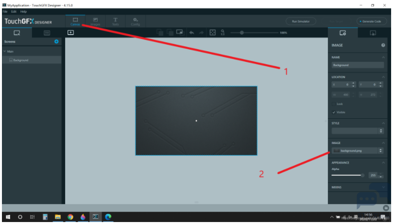

1、回到画布视图
, B9 l$ b: p, f* W4 |2、右侧选择image给控件添加背景图片
+ ~3 O! I% u7 D* @8 w9 i/ l  D: Z4 `# S* ~- R$ s+ X1 F/ O
$ H" I  j: c8 g3 [! Y% \  ^7 H$ K

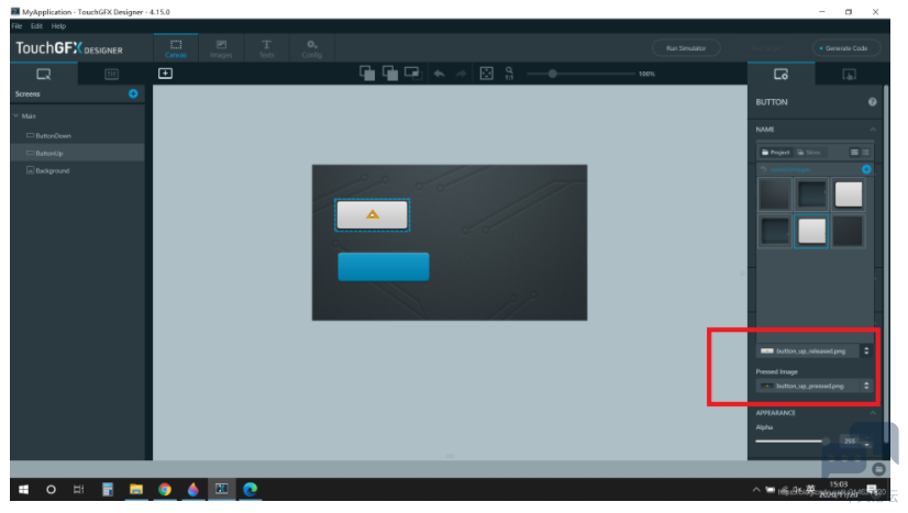

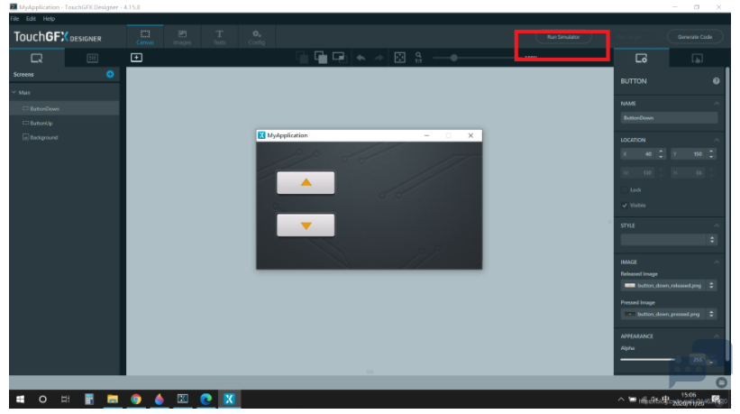

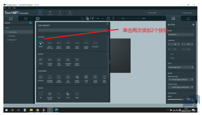

% a; H/ d0 Y# ~2 h( ?- Z( O3.添加按钮) V& V. z4 y- o6 O
1、单击"小部件"选项卡中的"按钮"小部件,向屏幕添加两个按钮,并更改名字为        ButtonUp和ButtonDown- T" V% K4 t3 ?, G& D
2、ButtonUp定位在 x=40,y=60。
, {) Q- m  o$ K2 G/ P: v* V3、ButtonDown定位在 x=40,y=150。
5 u  V" o6 j& L0 e& c
* i4 R9 F' v# `" Q' M %NRD@M{ND[AM2VS3YPF1K%C.png " h2 [  b! g3 S3 z# h  b6 ]- ]; x
, Z/ B7 W5 y+ m
更改按钮的外观。在右侧更改按钮松开和按下时的背景图片。7 {: m9 K1 }* \5 F; l
3 @7 T' o5 R/ J3 q, v% J* F1 c5 [( W! n/ k 5ZZ6F4~0XHWWJ7E1~UH{GBF.png 4 J% Q0 j2 t' B: [
/ U- T7 n- l' `( \添加完成后,运行simulator,在PC模拟一下界面是否有问题。

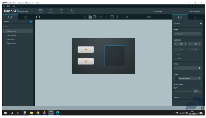

2 J. L0 f; W/ a/ ~* N) t- R  [1、添加一个Image 控件; x; t% ]# K% \, P" B
2、给它添加背景图片"counter_box.png"5 A) z% u  I6 X$ `' A( L
3、坐标:x=250,y=59。* V& h4 e/ {! A1 s8 _0 E
4、名字改为:counter_box4 S% H" J( U6 b- L# d# w
- h+ X" U& A9 K- _/ q; N
I6USASCDW9UZ2`TXB_EHQ[V.png - T3 R% T3 W% t7 y
2 w+ V- M  R/ ~( N2 {

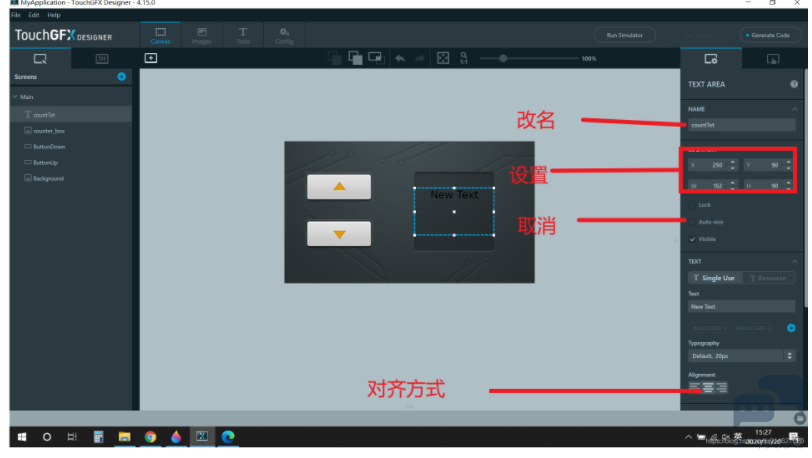

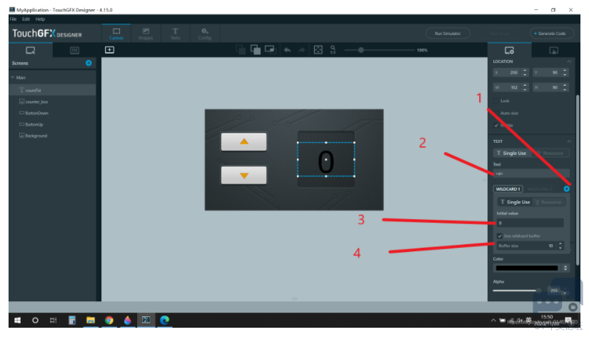

1、添加文本控件
; c5 Y# Q) T! f" w, N; e2、坐标:x=250,y=90  {0 Y2 z1 H8 m  M/ o- U
3、右侧AutoSize取消勾选,设置W=152  H=90(必须先取消Autosize否则没法改宽度和高度)" }2 [* D4 q8 K. s
4、名字设置countTxt) p/ F' c! }, t; A- z- \: g9 \4 g( ^
5、对其方式设置:center2 J  y7 ~+ d& O; R
: y- ^! }) z7 y6 Q6 ?
XQ4NVSCN4EO3BD]$_6Q]3`G.png 0 x) y7 h& ~; D- m6 \

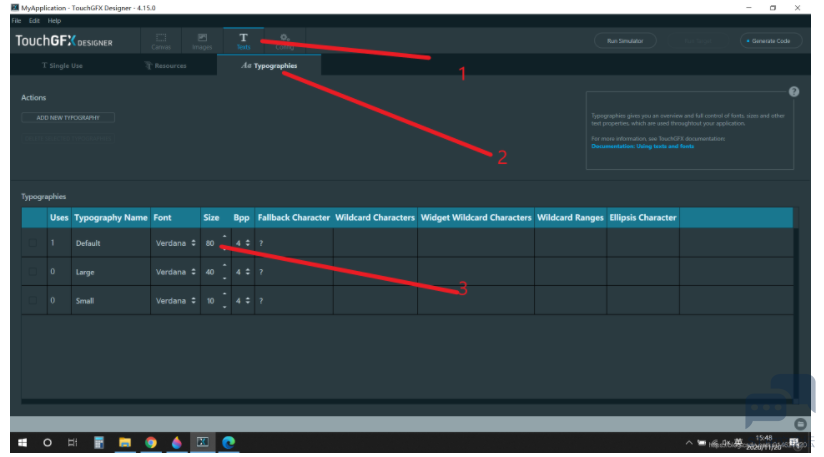

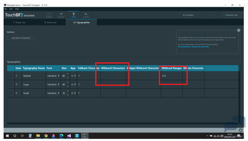

0 @; e  D7 C4 _; Z5 W* H按照下图设置TextArea的字体
% N2 s9 Q" I% v- _& N2 ^2 |
# k9 P* a0 _3 z

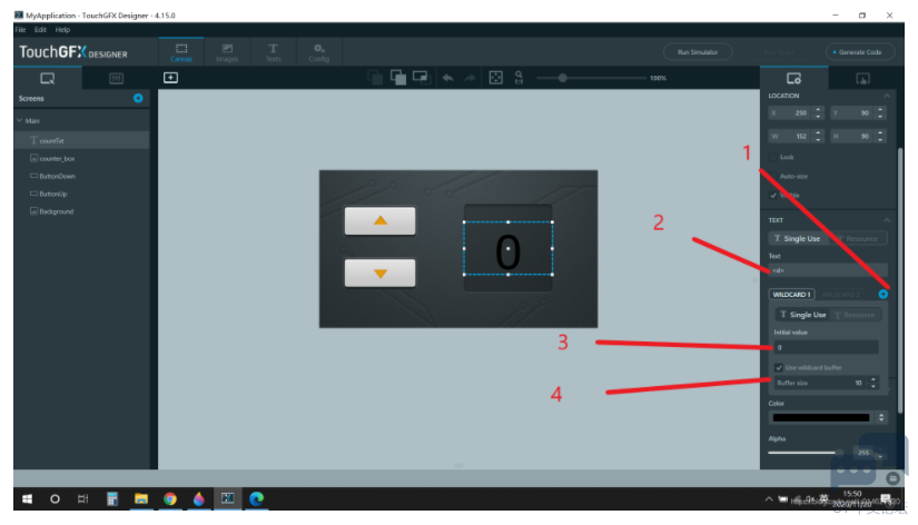

5 z# K6 G% P' o5 e, S4 ]; @我们希望 TextArea 显示一个数字,我们可以用按钮更改该数字。  D% P( v; }# e) g
为此,更改文本以包括"通配符"。通配符是文本中的标记<d>,在运行时用其他内容替换。我们只想显示一个数字,因此我们# ]8 X+ U5 W8 ?- X- s9 i0 J
将文本更改为"<d>"。在其他项目中,可以将动态部件与固定文本相结合,例如"温度:<temp> °C"。另外,<...> 通配符是可选的。
, r1 K2 A# x+ S6 k0 {" k1、添加通配符4 j: d! y- h/ _0 [- k4 |# {
2、设置通配符符号
' v" n* X! z1 A9 \% p. d8 v' r3、设置初始化值  b8 h$ d% U$ v( R+ [* S
4、设置buffer
) Y- W" m* Q+ q+ p8 `: E9 @& u1 W; T1 x1 N" Q1 k; `4 B; I
69(4E%3(}{I76]Z48PFHHP9.png 3 m4 p! i' ~4 p0 I

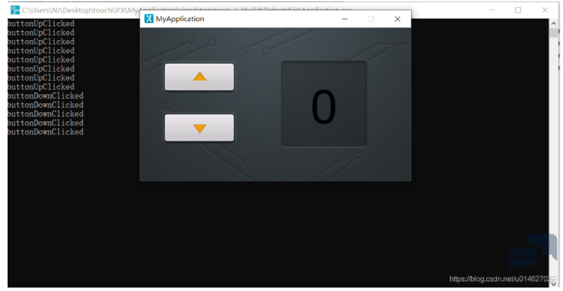

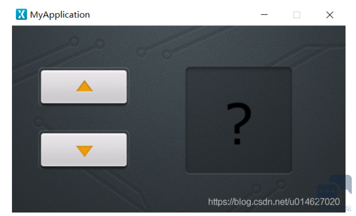

# ]$ G3 S1 |- ^& }6 _运行模拟器: ~+ E: C/ x+ m& S- Q
# H7 [- V" ~) V( [8 y LID)QQ]SUNOFY`%2S@_96_Q.png 4 \  b- j. f! @) q7 ^7 ~& |$ t; a

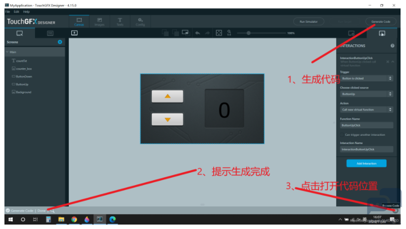

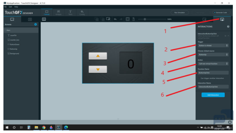

7 J* E( H0 c- J3 j! c2 P, ]5.添加代码4 R9 D( \8 h' d9 a) p6 |! @
我们将创建两个InterActions,每个按钮一个。* A0 W. F# c! j$ i" k/ {  t: g
1、添加交互
* d$ W; S- |0 b  a2、设置触发方式1 e+ t- S; V. A( R! F! P1 P
3、设置触发源
! }4 R( {7 R$ O# p" a6 b- Q; c4、设置触发时调用虚函数( B9 S2 M# ?! N" P7 y
5、增加虚函数名称,方便区分维护
6 }7 i5 i0 p. Q: n* E% d0 p+ u6、为"交互"提供信息性名称,以便以后可以识别它,也可以默认不修改它0 t) ?! S' Z3 A* \3 L& |9 g* G
0 [* f& [. I# F$ B
  q5 T/ Q3 i, b2 Y/ g' b
' b' g; y2 y9 t3 G  _4 r& Y检查无误后点击右上角Generate Code生成代码" U, Y! \7 y4 N4 R# t8 N+ M0 }8 v
0 b" b! A/ Q4 h5 H  ]) W
& V9 z- I  J9 P- I! u7 B: S- U  a5 ~- R5 ~

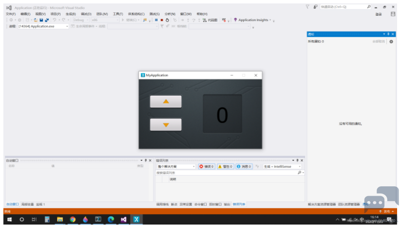

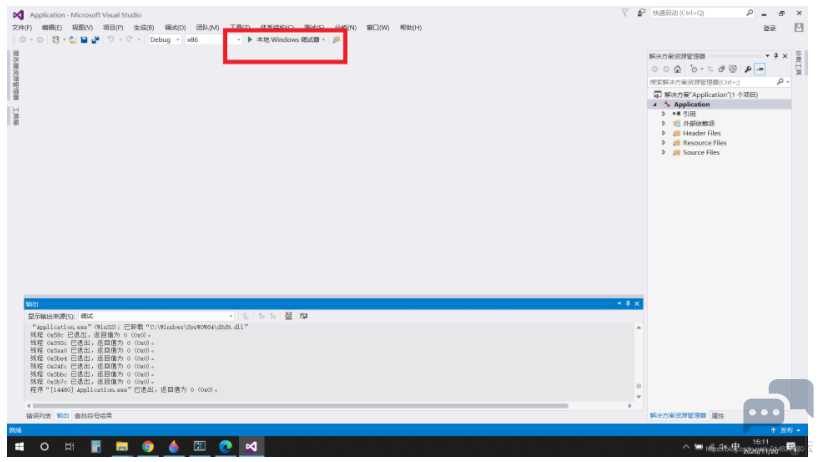

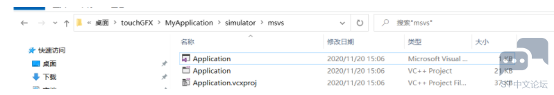

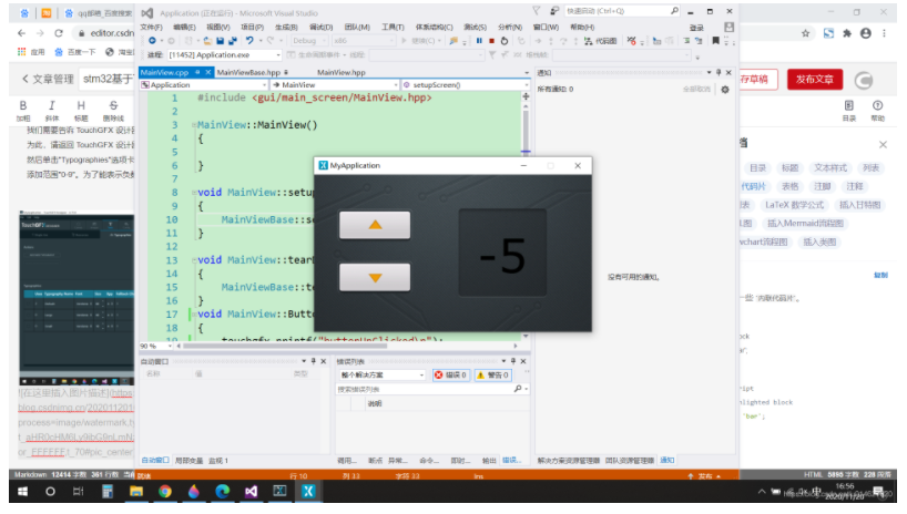

然后依次找到simulator\msvs\Application.sln并打开代码3 [$ {1 O& E+ G/ `' H0 q9 G
  W- W# V! h: F6 u9 s- p% J, F* Z
- q/ V, A0 W! h7 A, u$ B" l: \1 A5 z7 q* ?
直接编译工程或者按快捷键F5,中间有任何提示均选择是。
7 Q& f) K- d1 l* T- e
1 C# E+ A# l5 V! \5 {, ]  x ]$G8~3OP]N1W$ZW]8~O%~X7.png ) J' x( a3 `+ W! Q! T) J
, O% D$ Y+ t8 E4 T

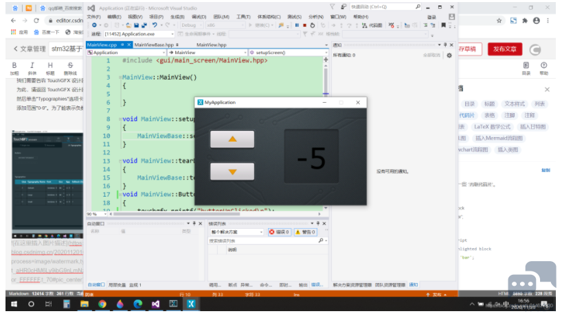

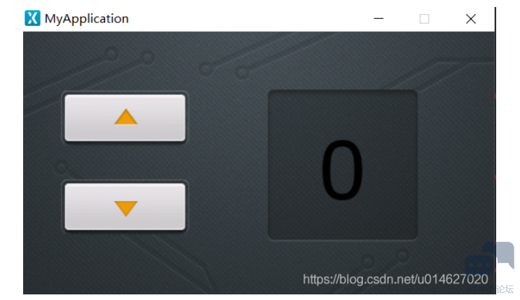

最终结果和TouchGfx仿真结果一样& V5 ^9 v3 `: ]5 R3 V% l. d

% J; ~2 o% u3 f% H# `在MainView.cpp的按键按下方法中,我们增加计数器值。然后,新值将转换为字符串,并复制到我们为上一步中的文本配置的 10 个字符缓冲区。

# r  R/ m1 s# G运行发现并没有按预期显示数字. n" S; C8 R) p3 [% D: l
* B3 w. v  i% ]/ I6 l9 \( _
(}XCM(ERCQV_JMR9ZR{1(JS.png   U/ e- q$ G* L) j' h8 P* _
5 c" C" x& j. D) A& P2 F6 C我们需要告诉 TouchGFX 设计器在"默认"排版中包含字符 0-9。
) h. X! O+ w8 ]  {- Q" a为此,请返回 TouchGFX 设计器,然后单击"Text"选项卡,然后单击"Typographies"选项卡。在默认排版"WildCard Ranges"列中,添加范围"0-9"。为了能表示负数还需要在WildCard characters 添加负号“-”。# F& T: y+ k$ t$ t
& N+ D: \/ p* d. m3 C 3~HB2Q@BUR`SX46Z{SZYT~K.png
: W0 k% O6 x& d0 Y/ n
4 q; P. `: u; k! q重新运行发现实现了我们预期的功能- l- b( R2 D! W0 S
! [/ `6 G- K9 A+ m- ?5 Z# c: Z %`@DB~O2W@Y4`AMI36IX[21.png
% M$ y+ e) O9 _3 A" A' M2 ~1 D3 b( R9 ^4 J6 E
至此,我们已经完成了第一个实例。
