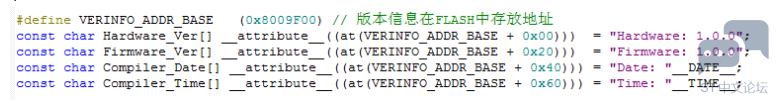

$ T. B0 o+ g2 }( _4 y" j写入到程序中:

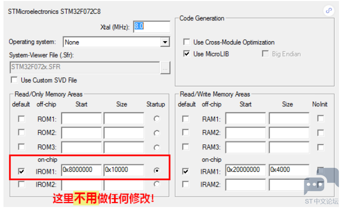

选项配置中:Flash地址与大小不用做任何修改!% f7 z# |) _9 j

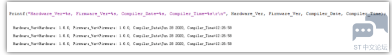

串口打印输出:4 @$ E8 I+ g1 b* i  d8 z2 N

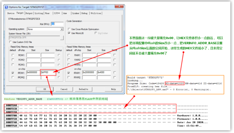

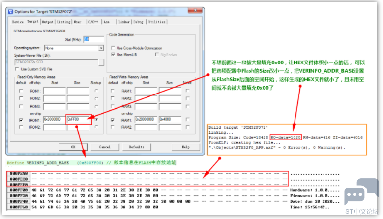

优化方法3 d1 m( k# f. s( l+ T! P
不想前面这一段被大量填充0x00,让HEX文件体积小一点的话, 可以把选项配置中Flash的Size改小一点,把VERINFO_ADDR_BASE设置成从FlashSize后面的空间开始,这样生成的HEX文件就小了,且未用空间就不会被大量填充0x00了。
9 P4 ~* q, D/ \! R方法如下:$ w- B6 F2 W, {' t: |- S0 x$ D- Y
