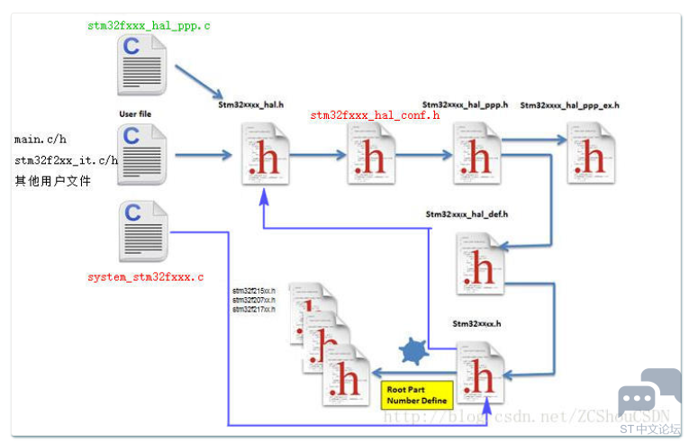

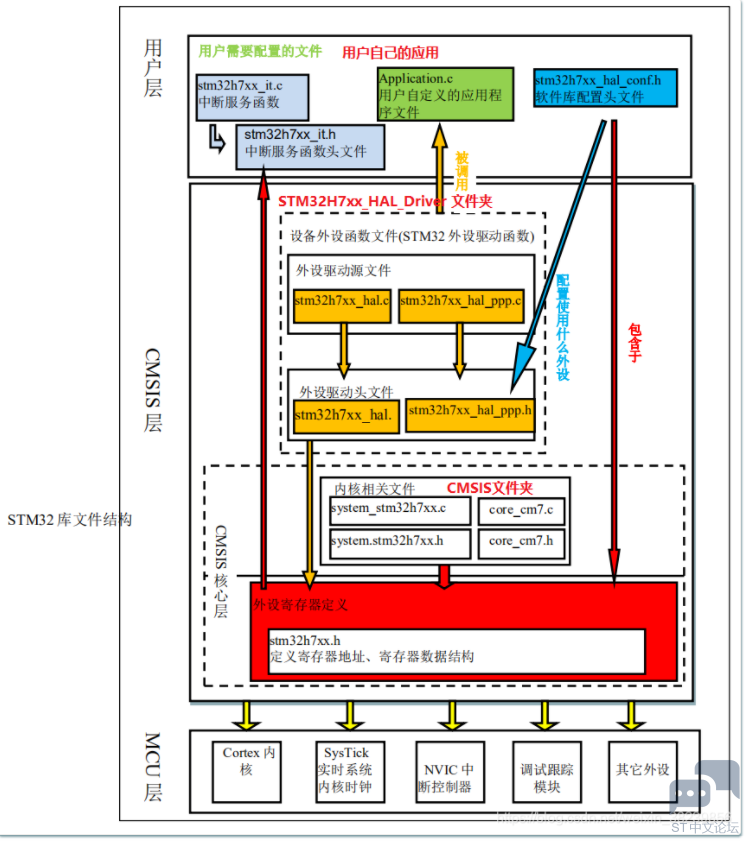

五、HAL库结构
说到STM32 的HAL库,就不得不提STM32CubeMX,其作为一个可视化的配置工具,对于开发者来说,确实大大节省了开发时间。
STM32CubeMX 就是以 HAL 库为基础的,且目前仅支持 HAL 库及 LL 库!首先看一下,官方给出的 HAL 库的包含结构:
9 C$ `4 P9 e/ E+ G, Q G27GVIUA}{_DS])ETSVBYW5.png 7 e% T  Q) V2 l. n# s/ S; D% g
( Q" a6 F6 |6 B2 ]: q- k
5 I) v7 F/ {. N" E# v  m
stm32f2xx.h 主要包含STM32同系列芯片的不同具体型号的定义,是否使用HAL库等的定义,接着,其会根据定义的芯片信号包含具体的芯片型号的头文件:
  1. #if defined(STM32F205xx)
    ! k" @; L5 I" G% ?. L5 v
  2.   #include "stm32f205xx.h"  d; ~% h4 S: e$ L* Y
  3. #elif defined(STM32F215xx)* h& O5 s; R3 w6 L0 \9 b, P
  4.   #include "stm32f215xx.h"
    ! Z; U4 g9 Y+ j0 A; F) o* y: \4 ~
  5. #elif defined(STM32F207xx)
      c4 `; @) q& E) V' \2 [% y
  6.   #include "stm32f207xx.h"
    " z: w, w* F# m
  7. #elif defined(STM32F217xx)) m* \. }- T2 }
  8.   #include "stm32f217xx.h"9 }, d* ?9 r0 p3 @3 B
  9. #else$ H2 ^' u+ q9 |" p
  10. #error "Please select first the target STM32F2xx device used in your application (in stm32f2xx.h file)"
    ! p3 {2 T- Y$ v; ^* t  v; J3 I
  11. #endif
2 [* F) C% T" o1 B
紧接着,其会包含 stm32f2xx_hal.h。
  • stm32f2xx_hal.h:stm32f2xx_hal.c/h 主要实现HAL库的初始化、系统滴答相关函数、及CPU的调试模式配置
  • stm32f2xx_hal_conf.h :该文件是一个用户级别的配置文件,用来实现对HAL库的裁剪,其位于用户文件目录,不要放在库目录中。
