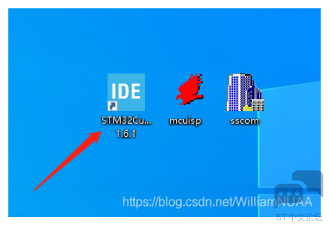

1.打开STM32CubeIDE软件。

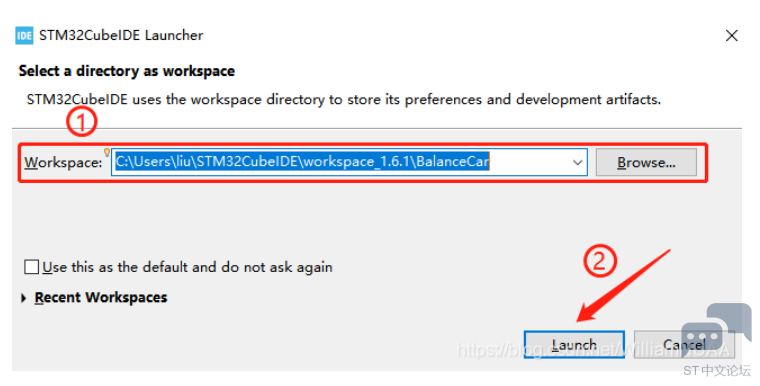

2.先选择工作空间,再点击Launch.) s1 \$ H" |) \
5 M! \; a( V( @7 C+ Z3 o" q4 D9 i: A. f
M)7QKZ7D$R1JG`_IGO1HAQW.png ! e7 [; \9 ^6 |, D$ _3 F

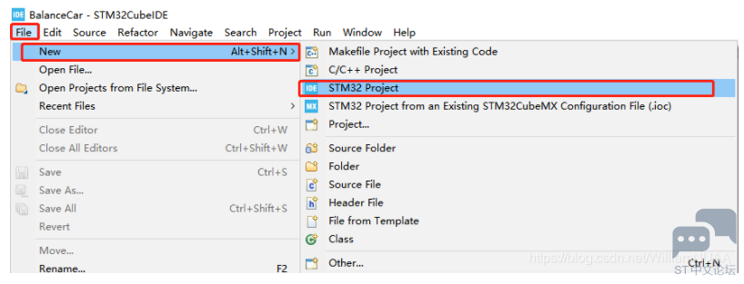

3.点击File-New-STM32Project新建项目

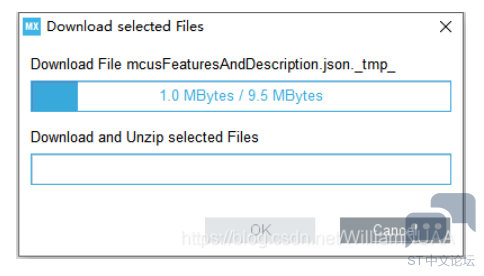

需要等待一段时间, _: p# b4 q+ X2 y( |  {
% J7 ^0 T/ E6 \! I2 r3 T& {2 n W00$CQA4DAM6$]0EG`XHRFR.png 3 {( U1 z0 K3 l) a8 _( K

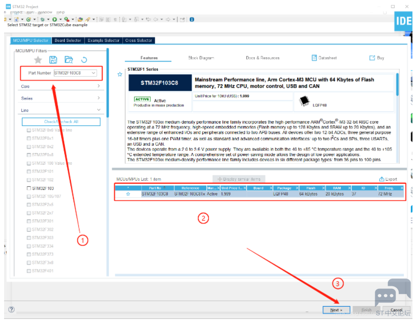

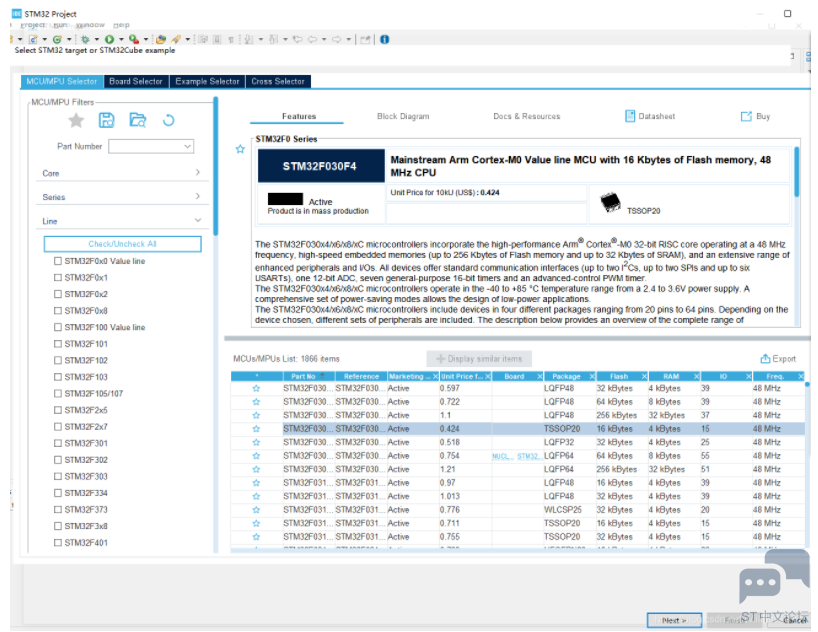

1 {0 S8 B1 }3 D4.选择芯片,选中,然后点击Next。(我使用的是STM32F103C8T6)$ K& s4 c* Y. `, B# B) t
②中所选中的为芯片的参数7 ^( e. K( c9 Y4 i

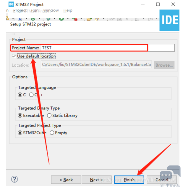

5.给项目命名,可以勾选放在默认位置,点击Finish。
" L9 }  b9 C; _5 f: J(注意项目名称和工作路径中不能有中文和空格,否则会报错)% [) u& v" V# s: T4 J* B; b4 b

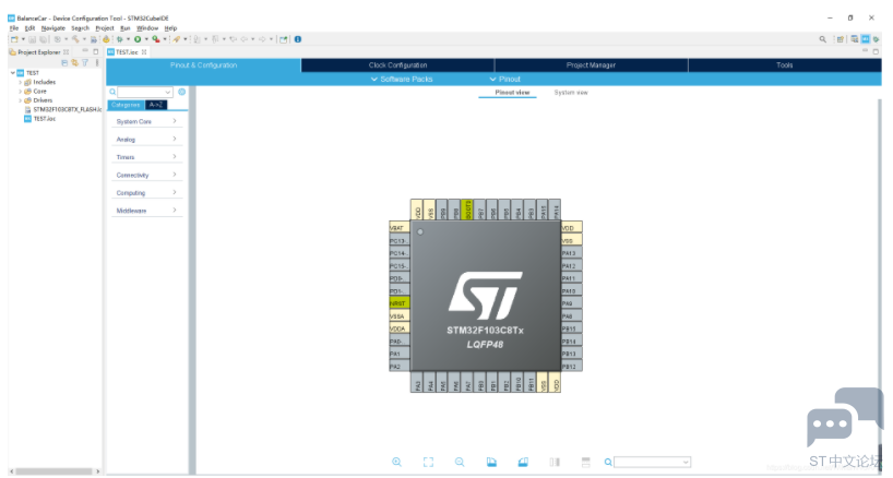

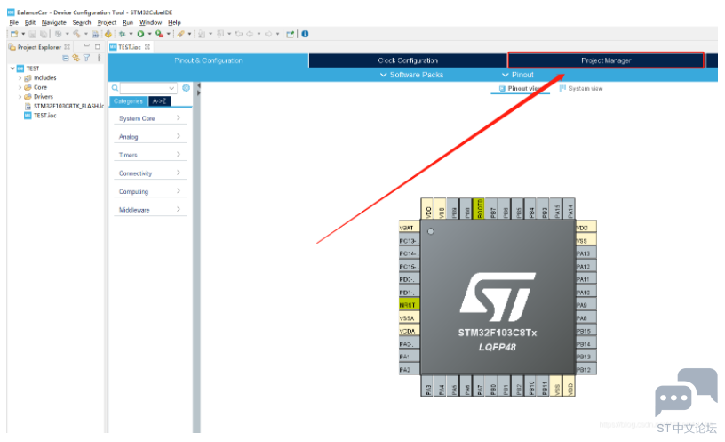

6.由此进入到了芯片的工程配置界面。
( k; v5 G' F, O9 f( `# e
( V& X3 B# ^2 L( A  J Y[VO5P(3$HIGE`MRTSYF.png 7 A7 X: X/ O3 X7 R# j/ G
3 o7 j6 u$ u* O7.点击上方Project Manager,可以进入工程设置的界面。
, n8 d- J2 a) Z5 K7 u  i, A6 B
. {" @& X% I4 ]. X5 @4 W 4JQM7C4F6I]02Z@@VKXM5YK.png . k- h; H& G  p5 f5 `& F0 U

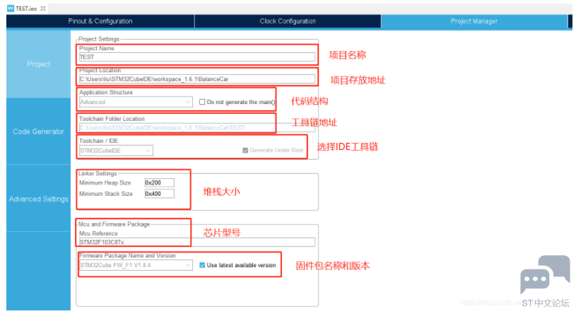

. [/ q" {* S8 i0 z9 _* H8.Project Manager介绍:8 ]2 M) R5 j& W* m  M; ^
2 H; D6 A4 D- e  }; ~5 J( |6 v8 ~3 I7 q
9 o$ I' Y1 i0 F4 I# Q

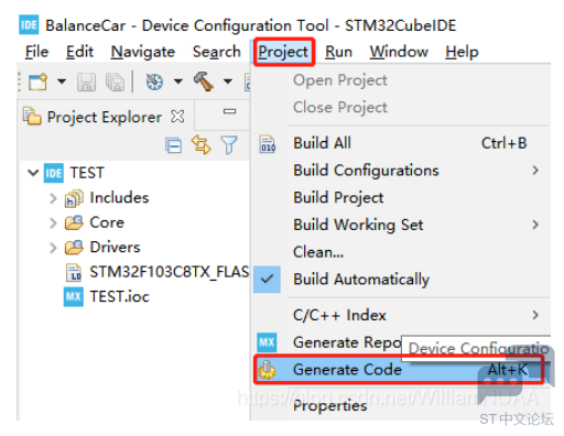

7 l  C/ i- n$ k1 a( x, O9 |4 w; x9.生成代码有两种路径:( k) x( W7 |8 V, y( m! O
①:点击Project中的Generate Code生成代码。如下图所示。# ~5 \7 q- y& f- ~

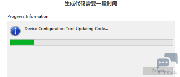

4 V# K; u& U! g& _3 l2 r5 z生成代码需要一段时间

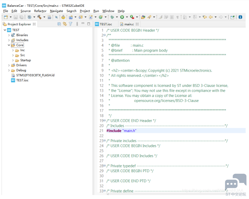

' }) t& G1 t9 T6 J10.成功使用STM32CubeIDE 生成工程。
( O: W: H  B, Z$ b& S: R; k! D; H9 t: ^( i, d* ]
U}O7RH}R6][7QUNZ%4TUC.png * q% t& v5 O3 r" O

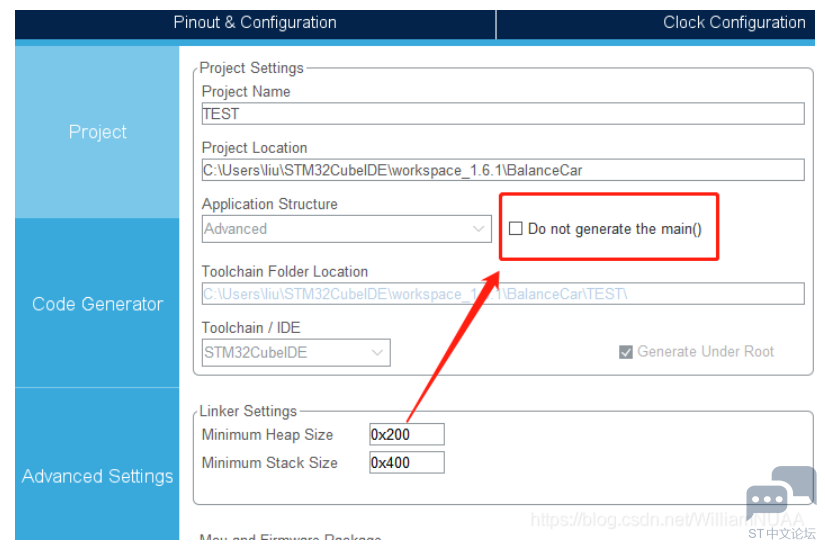

& I* h8 I; P9 c; E0 k7 wPS:注意此处不能勾选,否则生成代码时不会有main文件$ V* p% T/ e  v# C
)NABQ~IKFO5%P]@C3RED_(U.png " T( v3 c( d% \8 g# R
