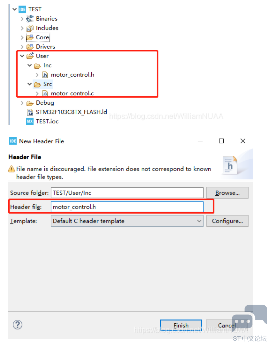

/ R7 s7 D. g3 X1.打开上节的工程文件,在工程文件中新加一个User文件夹,在文件夹目录下新建Src和Inc文件夹,并分别添加.c文件和.h文件并命名为motor_control.c和motor_control.h
1 L3 ?5 }8 Y8 ~7 d* P" e
# ^; P* z, c$ j  F3 W8 s9 `& C; x5 n1 r# f

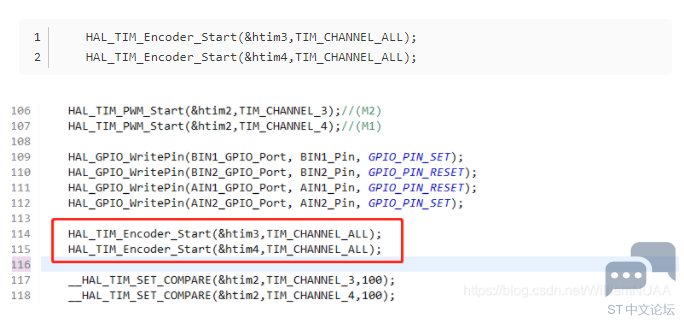

4.在main.c文件中在上节代码的基础中添加如下代码:
( V: Y/ T/ r4 m, q+ ~
  1.         HAL_TIM_Encoder_Start(&htim3,TIM_CHANNEL_ALL);
    6 z/ X8 K; D& g
  2.         HAL_TIM_Encoder_Start(&htim4,TIM_CHANNEL_ALL);
( q$ I9 \- D. f R{CTSRAY1347YBOGK]E_S$O.png 8 K) l3 Z& U, g- l0 Q

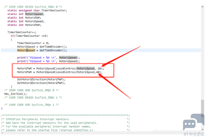

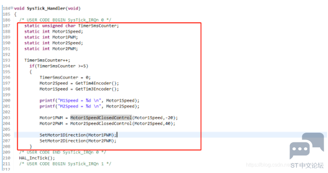

& O5 p  B5 v: G8 K* L" ~ 5.打开在Core文件夹下Src文件夹中的stm32f1xx_it.c文件,下拉找到void SysTick_Handler(void),并加入以下代码(要加在CODE BEGIN和CODE END中间):. x2 D/ A0 C' X4 n( O; ]# G
  1. static unsigned char Timer5msCounter;
    ; S* Q5 ?- a& B+ ?% C" B1 v
  2.         static int Motor1Speed;  x4 g/ Z! I- L0 E6 Q/ M
  3.         static int Motor1PWM;- ?/ F  v" l( I% h3 J
  4.         static int Motor2Speed;8 b1 Z7 f7 ^, X8 l: @' H
  5.         static int Motor2PWM;
    + T& d/ {% T) `: S. r, `7 m
  6. , R, T: ]+ X  j+ ^
  7.         Timer5msCounter++;
    # G7 B6 E6 b- L9 l- J4 m" I+ A
  8.           if(Timer5msCounter >=5)//每5s一个周期+ ]6 `& n5 @/ I" a
  9.           {
    0 q6 X: J3 ?- j$ n4 A6 Q+ a
  10.                   Timer5msCounter = 0;( S+ v. v. @  u2 p4 l4 [) x
  11.                   Motor2Speed = GetTim4Encoder();
    ; ~( P& J4 a) ?
  12.                   Motor1Speed = GetTim3Encoder();
    % D( F% w0 a2 E* u: q- h8 _6 o
  13. + w$ F( @; N7 Z
  14.                   printf("M1Speed = %d \n", Motor1Speed);2 ?4 D  b' {7 p. N
  15.                   printf("M2Speed = %d \n", Motor2Speed);, t$ T5 G# V$ b6 v; P( x2 d1 ?" X/ x
  16. ; k5 U, _. Z5 T* R
  17.                   Motor1PWM = Motor1SpeedClosedControl(Motor1Speed,-20);8 V; X8 X3 @) P9 j3 Q% H" n
  18.                   Motor2PWM = Motor2SpeedClosedControl(Motor2Speed,30);
    ' s2 u. {3 `/ O# \+ j% e: S
  19. ( g5 k5 `0 W1 {/ b) [, {& c
  20.                   SetMotor1Direction(Motor1PWM);4 Y3 E+ U( g% Z$ Q. n! o- i
  21.                   SetMotor2Direction(Motor2PWM);1 {! z1 G9 w" r/ i0 d4 T2 s
  22.       }
    ! D. F( g0 m4 Y; S+ O: e
; w9 g6 o1 l. w* V+ ?0 C, F

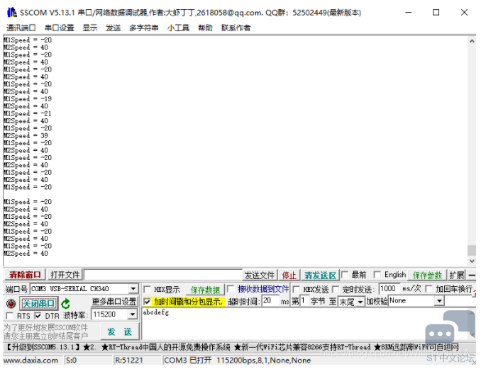

7.点击编译并进行烧录,完成PID速度闭环控制任务。可在在stm32f1xx_it.c中更改小车M1和M2电机的脉冲速度,正数转向为正向,负数转向为反向,并在调试器中接收小车的脉冲速度。(需要打开小车电源开关)
  R, V3 Y) t' f5 j例如此时设置M1电机脉冲速度为-20,M2电机脉冲速度为40。
% |/ F5 o8 V$ e( D% b; [ 7BSW6FV]GYDF@NA[)BQ4(6C.png
! g: N  t; r( k: ?0 O: m: }  m# x/ }8 E2 c. i! j# ~% V3 q
打开串口数据调试工具,可查看小车实时输出的PWM值:
) L) k5 A8 H. h( L
1 n) S8 f1 n6 R) D: J& G OL4ES%3}4BT@M2VO{J{HBT0.png : z! f% c( U+ f, w
