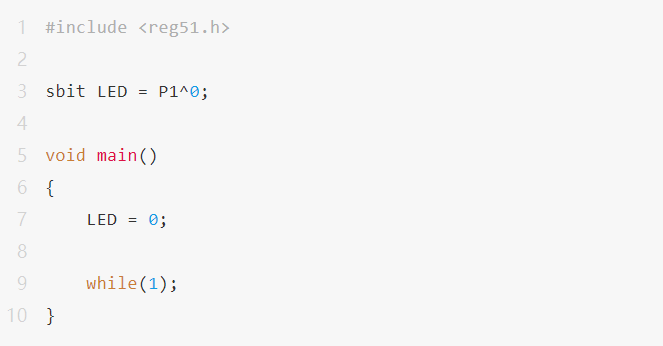

51点灯
51点灯,是很多单片机初学者的首选,难度也是相对比较低的。! c$ i( c6 Q9 J, h. t' k
准备工作:
  • 51开发板(以STC51单片机为例)
  • Keil C51、STC-ISP下载软件
    / O& f" V1 F& e
    7 c" @$ o! o8 b# C
3 T- E6 M: W6 K51单片机开发,通常是直接操作寄存器,比如P1_0对应LED的IO口。
$ T; x  }2 Y* }3 M7 b4 g! U
源代码:
( v9 E! C& j( B% ?" A8 c
  1. #include <reg51.h>
    7 s* F- Q0 e; U8 p7 |
  2. sbit LED = P1^0;
    ; I3 b* f0 s3 G& _
  3. void main(){    LED = 0;
    2 I" j, [- x! j# h2 e
  4.     while(1);}
