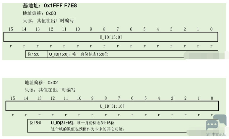

每一个STM32单片机出厂的时候都有全球唯一的ID,当在数据安全性比较高的地方,需要对每一个接入系统的芯片进行身份验证,那么这个芯片自身的ID号就可以作为它的身份信息。
0 b& Q" L$ B: Y0 }1 D' B/ d6 f
" I9 ~1 L; [6 d5 P. p产品唯一的身份标识非常适合:
2 W1 l8 U n0 S' c; `
4 h! e1 d( L5 B) t" X用来作为序列号(例如USB字符序列号或者其他的终端应用)9 _2 M, D8 I1 k% i6 k$ g' Y
用来作为密码,在编写闪存时,将此唯一标识与软件加解密算法结合使用,提高代码在闪存存储器内的安全性。: j0 E8 H* e: H
用来激活带安全机制的自举过程

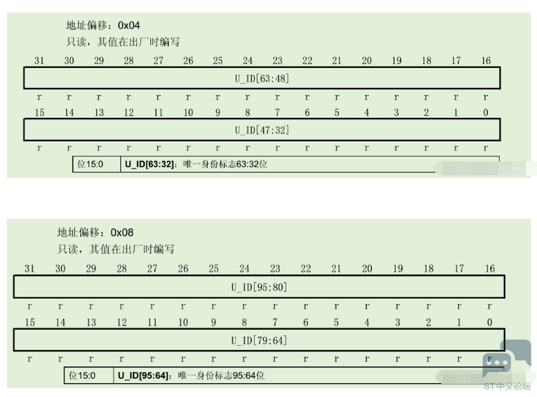

7 E w# N: `( q 96位的产品唯一身份标识所提供的参考号码对任意一个STM32微控制器,在任何情况下都是唯一的。用户在何种情况下,都不能修改这个身份标识。% [! |3 t8 T6 y, d* k( \
/ F' \* b+ H; n k; p
7 Y. v6 N2 Q; L/ `* B这个96位的产品唯一身份标识,按照用户不同的用法,可以以字节(8位)为单位读取,也可以以" _4 c5 H+ {+ D! [
半字(16位)或者全字(32位)读取。) v4 `# y. Z; E/ c+ ?" C$ `0 B

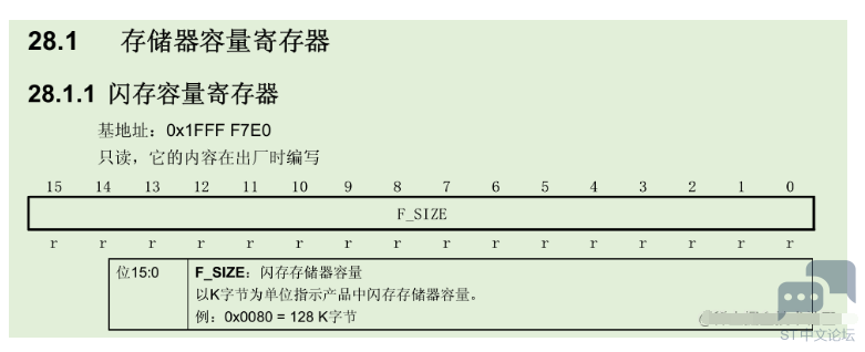

不仅可以读取到芯片的ID,还能读出芯片的存储器容量。

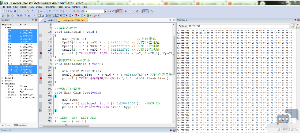

/ X w( Z7 e. F" y9 R4 Y, m下面就通过代码来读取这几个数据。
! c" H! \$ U4 V' f& |# Z( e+ B
' O+ |# }2 ^$ V7 {; S6 r5 @- //读取芯片ID/ b( v/ ?# r/ Q* ^) f0 y
- void GetChipID ( void )
, Q( h) |4 y% @6 w$ L% s - {
5 i+ S6 O) z+ D7 ^; E _& Y - u32 CpuID[3]; //小端模式! Q7 y, `6 @- [- s+ a! s1 ~2 O
- CpuID[0] = * ( vu32 * ) ( 0x1ffff7e8 ); //高32位地址
; r3 q2 \. i6 |" I8 }- }9 X; X - CpuID[1] = * ( vu32 * ) ( 0x1ffff7ec ); //中32位地址
5 U* L- B/ J! a& N9 d - CpuID[2] = * ( vu32 * ) ( 0x1ffff7f0 ); //低32位地址& G; @3 P' `6 [% x5 d
- printf ( "此芯片唯一ID为:0x%x-%x-%x \r\n", CpuID[0], CpuID[1], CpuID[2] );
. j5 T" m) V" j" s+ B7 z - }

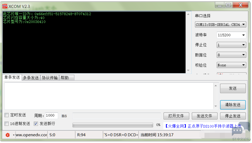

通过串口打印出芯片的ID
* `6 }1 o: i6 ^! n: g) }; T
8 T* r# v) `/ Q此芯片唯一ID为: 0x66eff51-51578248-87074312 7 z/ U% a5 v1 v) `) {
芯片闪存容量大小为: 40 2 ^! c. K1 ?! V/ e- t
芯片型号为: 0x20036410

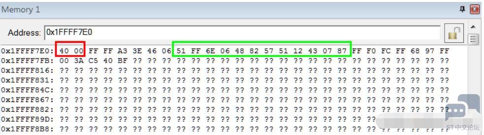

# @- N6 {8 _; s. G& L然后通过单步调试,直接观察内存中的数据。- A5 @$ u) h! U9 Z* _
$ M P4 p, ?- i* h$ h
# T% c0 ` Z5 ?5 L- u4 {

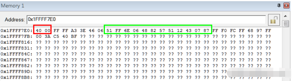

' y- G" y! T6 e" y/ k `! y# l然后观察内存中地址0x1FFFF7E0开始的数据" J1 }* i% ~& {
! J5 q+ |$ d2 c ^ |
3 |$ v7 o) ]$ m6 c8 `- B ]5 U0 m$ O: [# O& n! r5 t2 t. n/ E
可以看出0x1FFFF7E0开始的16位数据为0x0040换算为10进制数据就是64,说明当前用的芯片的容量是64K。接下来从0x1ffff7e8地址开始的12个字节,也就是96位存储的就是芯片的ID。内存中ID号存储为低位在前高位在后,而打印出来的数据是高位在前,低位在后。打印的前32位是 06 6e ff 51对应在内存中的存储顺序51应该是第一位,06是最后一位。* f) P, L2 ^1 H% ]9 L# D& s

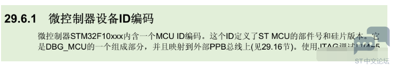

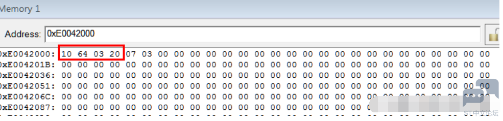

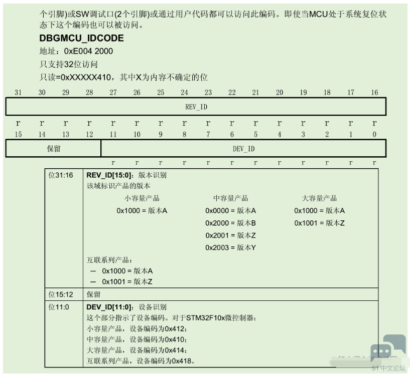

最后在0xE0042000地址查看单片机的型号。( o' v* \0 }$ D6 k4 q& N- p0 U
$ g6 H3 o9 T2 d4 x, v) _
* J% v8 [) b8 V: J! U, ^
" n* o9 b5 F) y; C
低12位数据是 0x410,也就是设备编码为0x410,通过对比文档可以看出这个是中容量产品。高16位是0x2003,对比文档可以看出,这个是中容量产品,版本号为Y。

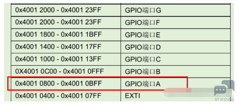

由于这些ID号都存储在指定的内存地址中,而系统没有提供专用的读取这些ID号的函数,所以读取数据的时候,只能通过指针的方式去读取,首先将数据加一级指针转换为地址,然后加二级指针,表示读取当前地址中存储的内容。这种操作方法在库函数的头文件中使用的比较多。比如在stm32f10x.h中就可以看到对GPIOA的定义。% y1 R* @6 O1 s7 w5 R" j
* s8 G1 ^; O' s- B- C0 b5 P! z
- #define PERIPH_BASE ((uint32_t)0x40000000) /*!< Peripheral base address in the alias region */
3 h- ~% U8 O: h* l8 `7 G9 O5 \ - : A( ?8 t! l3 g
- #define APB2PERIPH_BASE (PERIPH_BASE + 0x10000)
% c4 b( |8 O8 [; b4 _3 \1 Y$ y3 [$ C - / f1 x$ w: F2 j9 t- n
- #define GPIOA_BASE (APB2PERIPH_BASE + 0x0800)+ Q o( U5 [! F' N
- + F) d, {- b) P
- #define GPIOA ((GPIO_TypeDef *) GPIOA_BASE)
2 E" e- b ^2 ~0 k0 x z1 E/ I - ' p# L9 _' w$ [" h% F3 _9 W5 {
- typedef struct
1 s d1 Y L' k5 w" f8 E5 { - {$ r1 x, ?* B/ L# N5 r( \. J
- __IO uint32_t CRL;
9 c0 ] ^. ^% M4 m% V - __IO uint32_t CRH;* D# Q& v, _5 \3 S
- __IO uint32_t IDR;- ?, ~4 n$ ]# s
- __IO uint32_t ODR;
. e7 @+ @) j/ F. t0 d1 u& e# Z - __IO uint32_t BSRR;3 ?9 g8 o4 y" Y. U+ i) V
- __IO uint32_t BRR;
% ]: x h, u+ A/ _4 ~ - __IO uint32_t LCKR;
/ @2 t7 m4 Q; J) q# ?0 ^$ g# l: U, D - } GPIO_TypeDef;
复制代码 0 K! ]. M! K C Q
将地址值逐个替换后为 #define GPIOA ((GPIO_TypeDef *) 0x4001 0800),相当于在 0x4001 0800 地址处定义了GPIOA的结构体。查阅芯片资料可知,GPIOA的起始地址就是0x4001 0800。9 ]/ Z3 R2 }2 p. ^- J7 p
8 v2 k D/ o+ g/ \: i a1 z
7 C4 E2 j0 E" r- ]$ k/ }& T4 b0 q+ c7 T5 _6 r& j- u0 I
这样操作GPIOA的的时候就和上面读取ID的方法是一样的,相当于直接读写对应地址中的值。
