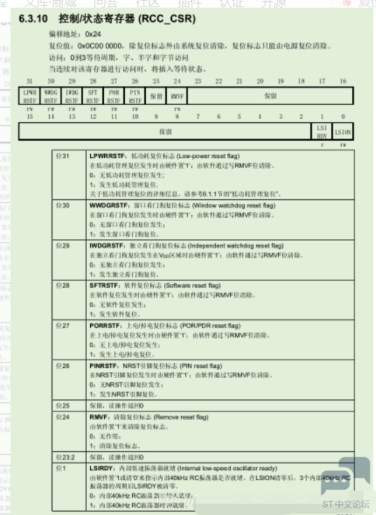

在STM32中文参考手册中可以看到,复位源可以通过状态寄存器来读出。
/ p5 Q# q4 n/ y, J; q0 K& a/ W于是写一段程序来读取复位状态寄存器:4 S2 p3 ]7 S1 ~8 g" v

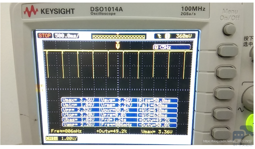

% s1 T  q; N$ ]* ?- K5 w通过上面复位测试可以发现,每种复位都会检测到NRST 引脚复位,难道每种复位都会将复位引脚电平拉低吗?通过示波器看看复位引脚电平:
- P: j. r  g) V. e: A
% }0 |# j  F* o, [9 F- ]# q 25BIO2`Z_$D3$CD4$]9JHES.png ) o3 d3 U. f' w6 Q& Y
6 X4 g+ @# e/ f, Z' O$ b通过复位引脚波形可以看出,在其它复位情况发生时,复位引脚会有一个很短的负脉冲。说明其他复位源产生时,复位引脚电平也会变化。看来上面程序检测是正确的。
