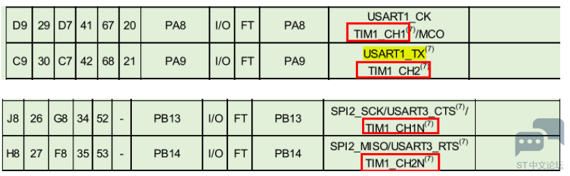

首先初始化IO口,这里使用的是定时器1的通道1和通道2。8 K2 h: }% a# a* T2 ~+ J6 N
* Y' B% P5 E7 Y' @* [4 j FDVE[VTF`WT2(]]2O~QY8YT.png % ^' Y: v) P( q2 G8 _+ `+ j
! N, b( c6 W% v
PA8为定时器1通道1输出口,PB13为定时器1通道1互补输出口。
/ l: w- C2 U. ]" F
$ @/ i5 d' Y- l8 `PA9为定时器1通道2输出口, PB14为定时器1通道2互补输出口。

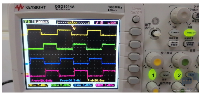

下面看一下输出波形
! J5 [) w3 R9 `3 a) U
/ ?0 [7 \$ ]7 N FKKWZY1O@QDH7@)UJKK6I3C.png , _0 q! Y" L6 c7 l
1 k% K0 b3 _& `! Y* U' I, M黄色为 TIM1_CH1波形,绿色为TIM1_CH1N波形,这两个波形是通道1互补波形。
; i6 ^+ _2 w! ]6 I7 h8 C5 h: S- N; g( w4 E/ ^8 F0 W
蓝色为 TIM1_CH2波形,粉色为TIM1_CH2N波形,这两个波形是通道2互补波形。
. B  \3 f0 I( i# V5 Z# v3 y: S9 X7 V! {1 C
黄色和蓝色波形起始相位相同。$ a" F! `0 |' S+ |+ C
: ^* u, w- t0 E. {% }: I% y
Y0)Z[WR$NZ0J7QK[B@4FC6P.png - T1 f( w- ^8 |/ i8 H% J- D
- p/ f. K7 q) y. E9 }

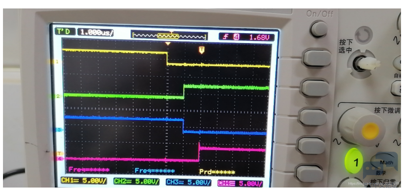

原波形和互补波形死区时间为1us,刚才计算的死区时间是2us,这里为什么是1us?因为死区时间是上升沿时间差+下降沿时间差,是两个对称的区间。这里只测了一个区间,所以为总时间的一半。
. u: T4 F! X/ u9 M9 J6 e1 r6 T7 `7 I

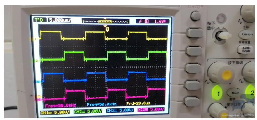

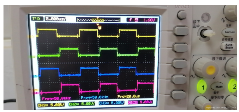

) J9 W+ t6 B  `# Y" N下来同时改变ccr1和ccr2的初始值,看看输出波形相位有没有发生变化。# y( Z8 F# v* A1 x$ V7 }. y  R
  1.         TIM1_PWM_DeadtimeInit(719,0,72,144,72);//50KHz
4 [8 D5 M0 g. _0 m输出波形为1 L+ u3 p# j- v3 Q& C4 l3 c3 G( k9 c
  q, T9 i& ^% N2 g, D7 g1 J/ E
- d& v, S" G% Y3 ^& l
+ Q* O7 l2 [# f% q8 G: O. }* u蓝色波形下降沿比黄色波形下降沿滞后了一点,说明起始相位已经发生了改变。$ r0 t3 y) w, p$ V0 D8 A2 E

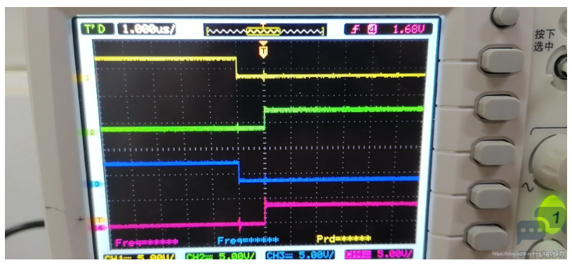

" @9 e% `" t' H9 W- `* ~7 |2 n W10PLLMS`L}JDW0ZOO5[FLU.png ( ?8 g+ P3 _* A) z0 g" T0 E. ?
* s) c7 W3 J% k8 q' ~: y7 H
放大波形后可以看到,下降沿滞后的时间为1us,和死区时间相同。( ~% ]: D; l# w
