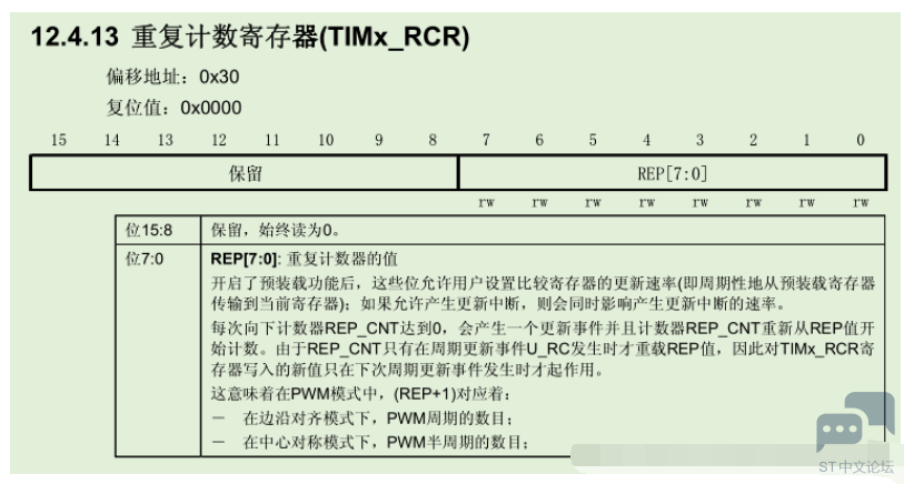

这里要注意的是,定时器1是高级定时器,定时器2、3、4是通用定时器。只有高级定时器有重复计数寄存器,而通过定时器没有重复计数寄存器。定时器2初始化时,比定时器1少一行代码,这里要注意一下。6 M% [3 s1 l$ B* o, L- T1 a4 {9 T
% F1 \) C! V' G) `+ i, ?
  1. TIM_TimeBaseInitStructure.TIM_RepetitionCounter = 0x00;
( p1 P9 U0 l2 y重复计数寄存器主要作用如下:
( G% I1 }8 R9 K3 t1 ]: c1 i6 {
$ t6 ?& h: g" g7 `# [1 N
% p- W: V% z( p) C/ g+ G6 v1 k其余设置方法和定时器1基本一样,定时器2的4个通道对应的IO口为PA0,PA1,PA2,PA3.将这四个口设置为PWM输出模式。
