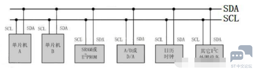

IIC的物理层) F5 W0 {( {$ U) ?9 z& G+ u2 g
IIC一共有只有两个总线: 一条是双向的数据线SDA,一条是串行时钟线SCL
( F" ]# Z, @7 g
- n* N  L6 C; t& L" T% N- p所有接到I2C总线设备上的串行数据SDA都接到总线的SDA上,各设备的时钟线SCL接到总线的SCL上。I2C总线上的每一个设备都对应一个唯一的地址。
: ?8 k. r# |' A# {1 x

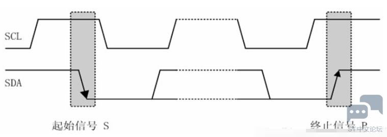

. [% ?, p  i8 X, UIIC起始信号和终止信号:
* \* u- z: w) |& ?8 I: U2 C/ |" W; i( q! v
起始信号:SCL保持高电平,SDA由高电平变为低电平后,延时(>4.7us),SCL变为低电平。7 H9 f8 u+ |% l
停止信号:SCL保持高电平。SDA由低电平变为高电平。3 O) a2 C5 ]8 Q; k- V! F0 Z* H
' j7 I! I+ l/ l5 N3 D
. S( r+ n9 x, \0 p) n$ O, ?5 h! R

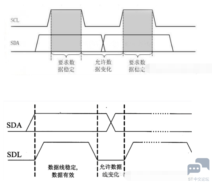

& M) i+ L. o$ P- e& n/ o8 T$ S数据有效性
8 s$ Z& f( z. {- GIIC信号在数据传输过程中,当SCL=1高电平时,数据线SDA必须保持稳定状态,不允许有电平跳变,只有在时钟线上的信号为低电平期间,数据线上的高电平或低电平状态才允许变化。
% ?1 v( J- j* O* y3 Y! Y8 ]" g# t5 I/ A/ b; {7 v+ L
SCL=1时 数据线SDA的任何电平变换会看做是总线的起始信号或者停止信号。. w' {# k' H% w0 {. Y; D
) \9 ~  a7 n' V( {  i$ X
也就是在IIC传输数据的过程中,SCL时钟线会频繁的转换电平,以保证数据的传输) ~( A% u5 q1 E3 }) U

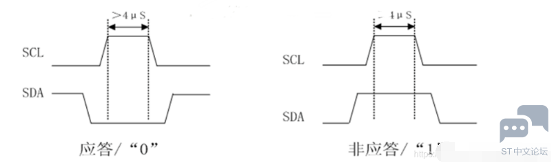

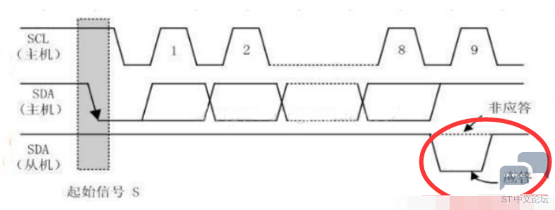

应答信号2 `/ c  K  t( E: ?; {
每当主机向从机发送完一个字节的数据,主机总是需要等待从机给出一个应答信号,以确认从机是否成功接收到了数据,7 s- B/ {* x2 R) v3 j: h  u, v2 f
( V" z! T/ ?7 M& Q应答信号:主机SCL拉高,读取从机SDA的电平,为低电平表示产生应答7 J* F% D; d  C0 [% a4 t
5 y( O" Q7 {$ T. |: o- u
应答信号为低电平时,规定为有效应答位(ACK,简称应答位),表示接收器已经成功地接收了该字节;1 F7 }! V( T7 @, [" @* N
应答信号为高电平时,规定为非应答位(NACK),一般表示接收器接收该字节没有成功。
$ \: t* \8 Q# M2 M. \9 f& l* h* d" b. {! \- Z% z  A
% U) L$ r* x% x
# z2 n9 [1 H  g$ S每发送一个字节(8个bit)在一个字节传输的8个时钟后的第九个时钟期间,接收器接收数据后必须回一个ACK应答信号给发送器,这样才能进行数据传输。# W* ]. z. Z" h* d
) C1 H# g- H; ^, c应答出现在每一次主机完成8个数据位传输后紧跟着的时钟周期,低电平0表示应答,1表示非应答,( _1 l, \0 a( \- q  A  p5 ]& P

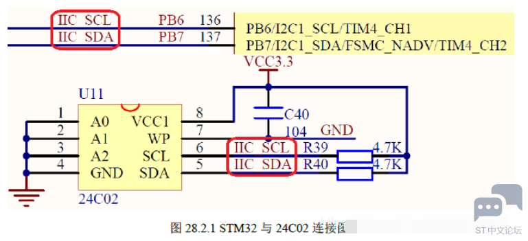

A0,A1,A2:硬件地址引脚
: g) ]& P' v/ J3 P7 k3 DWP:写保护引脚,接高电平只读,接地允许读和写) U9 T  Z5 M. b* y. |5 \3 s
SCL和SDA:IIC总线8 {3 k- \/ V1 z# j

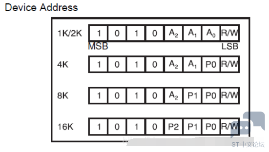

& Z6 \3 z' Z6 N- x. i芯片的寻址:
, Q4 a9 L) U7 P# }9 }  y/ ~AT24C设备地址为如下,前四位固定为1010,A2~A0为由管脚电平。AT24CXX EEPROM Board模块中默认为接地。所以A2~A0默认为000,最后一位表示读写操作。所以AT24Cxx的读地址为0xA1,写地址为0xA0。
6 I8 R! X* Z) O. s' l' `. r% _5 a- L( M: ]) L' ^6 d
也就是说如果是7 K7 h1 j+ j$ `' A1 {' ?7 V, P% q
写24C02的时候,从器件地址为10100000(0xA0);
. L' E% S6 O( G4 l+ X读24C02的时候,从器件地址为10100001(0xA1)。
% n- V7 r' r- _: J- O- O" a7 G$ p8 _$ t
片内地址寻址:
4 ]% j- h3 L, v, w4 {: w, C
5 M8 [" u: q8 ~7 q" r* S  O芯片寻址可对内部256B中的任一个进行读/写操作,其寻址范围为00~FF,共256个寻址单位。' {. M- A6 J+ U% W0 C9 Y
$ T( Q& ]* h$ [1 m8 B; L; b
对应的修改 A2A1A0 三位数据即可7 c7 R3 {' j/ y$ i

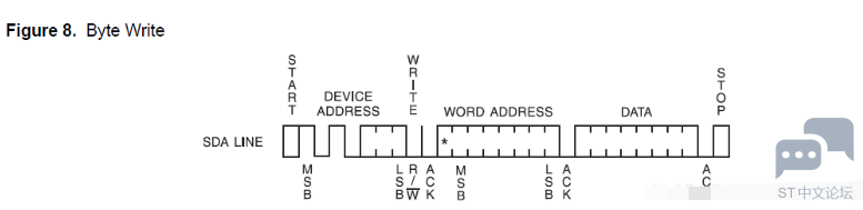

/ t1 X% P8 w9 W向AT24C02中写数据
) q) j2 z1 a! f2 j" a
2 X- h5 n$ k8 B, V4 s6 b$ C) Q GVF(F2T]4}{O4}~FQ05B3JB.png 2 `; G1 l+ O) M- U3 D5 \
3 X5 f7 K) X8 \+ c2 A操作时序:
6 b( D* h# m1 e/ @; ^4 h1.MCU先发送一个开始信号(START)启动总线" t9 d% |  G1 ?7 n
2.接着跟上首字节,发送器件写操作地址(DEVICE ADDRESS)+写数据(0xA0): e& N' m* P. F4 \3 v
3.等待应答信号(ACK)
5 S5 y- R# ^' D4.发送数据的存储地址。24C02一共有256个字节的存储空间,地址从0x00~0xFF,想把数据存储>在哪个位置,此刻写的就是哪个地址。2 b0 u: {0 t; Y7 |+ e; D. C4 A; O
5.发送要存储的数据第一字节、第二字节、…注意在写数据的过程中,E2PROM每个字节都会>回应一个“应答位0”,老告诉我们写E2PROM数据成功,如果没有回应答位,说明写入不成功。, ^" l6 |* ]( M' O% u+ P
6.发送结束信号(STOP)停止总线

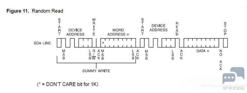

2、读随机地址的数据
- h' B2 y/ Q. C* N. e& E
. }: z* z' m, f8 j  H% _8 y
( E/ a: V0 ~" Z  M- ?1.MCU先发送一个开始信号(START)启动总线; O! z3 D2 ?* a. s
/ q; Y$ G3 g- d6 u8 u5 r注意:这里写操作是为了要把所要读的数据的存储地址先写进去,告诉E2PROM要读取哪个地址的数据。, P4 r- H  F$ @+ _7 @: e; l9 t& ?. N
3.发送要读取内存的地址(WORD ADDRESS),通知E2PROM读取要哪个地址的信息。6 V3 v  q% A1 n2 v0 d
4.重新发送开始信号(START)( o6 T7 S3 v; o+ L
5.发送设备读操作地址(DEVICE ADDRESS)对E2PROM进行读操作 (0xA1)% T4 ^; S, |! b
6.E2PROM会自动向主机发送数据,主机读取从器件发回的数据,在读一个字节后,MCU会回应一个应答信号(ACK)后,E2PROM会继续传输下一个地址的数据,MCU不断回应应答信号可以不断读取内存的数据
5 g; P8 ^3 i/ W7 \- U1 ~7.如果不想读了,告诉E2PROM不想要数据了,就发送一个“非应答位NAK(1)”。发送结束信号(STOP)停止总线- _3 P' D; F' q7 H5 U" g+ G' V

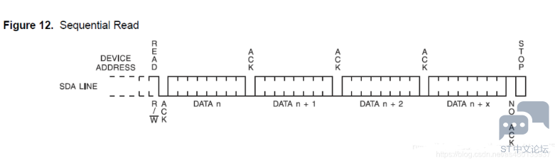

3、连续读数据
+ u9 G) @; C1 o# u) w# o) j. L% z1 m0 L/ z1 }4 a
YA%U6OE)]I$FOPP{TSTY6]W.png 5 ?, @* P5 a  e/ x1 l+ h
E2PROM支持连续写操作,操作和单个字节类似,先发送设备写操作地址(DEVICE ADDRESS),然后发送内存起始地址(WORD ADDRESS),MCU会回应一个应答信号(ACK)后,E2PROM会继续传输下一个地址的数据,MCU不断回应应答信号可以不断读取内存的数据。E2PROM的地址指针会自动递增,数据会依次保存在内存中。不应答发送结束信号后终止传输。# s; L% I. F1 D

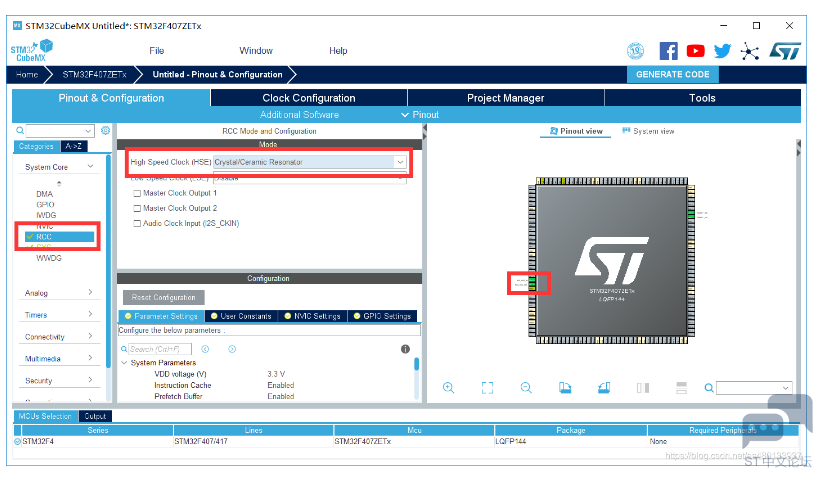

1设置RCC时钟
  A% G: Q+ U9 k, m# W, Y( y0 q
8 I6 I/ L! s- H( E
设置高速外部时钟HSE 选择外部时钟源) Z# `" ]$ V# u8 D- L( U) _, {
* T, S, b% ~& }- ~  | H~}{4GU_`0~NYL1QTZ68CVU.png 9 k8 B: s( |" [- o" a" K, K# E

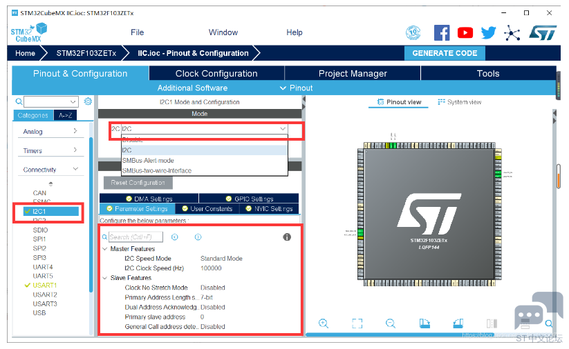

  d8 {$ H/ G+ }% p  e9 i2 IIC设置
  R2 b2 m% g+ ^1 a8 h$ g5 v6 I  v1 h" t- ]% U. Q5 V3 G8 j
N}]X7_8ABWVCGHQ7[%]6NT8.png ' B( m8 S: L" \. I
点击I2C1 设置为I2C 因为我们的硬件IIC 芯片一般都是主设备,也就是一般情况设置主模式即可
% g* k  l, s# Q9 _/ l
9 B# n0 J6 O) g2 P4 MMaster  features  主模式特性5 i- z4 L/ g; g, E% D) f* Z
4 f/ Z1 F4 n4 [, E: W8 k1 i- N" s( }I2C Speed Mode: IIC模式设置 快速模式和标准模式。实际上也就是速率的选择。
( P% c' |, g# A, C& |( b& n/ g
/ J! B; p# G  Q3 ~I2C Clock Speed:I2C传输速率,默认为100KHz$ {) v9 h8 H& R1 \  `" E
# P4 t, y5 [0 H% N* l
Slave  features  从模式特性" B1 b+ N; B$ s8 b
, T) P1 G% G8 X
Clock No Stretch Mode: 时钟没有扩展模式. }0 E  X6 n8 a5 W
- z* `' m; m5 `4 v& n
IIC时钟拉伸(Clock stretching)6 Q: l$ ?: A  A0 _/ ~5 y* N
clock stretching通过将SCL线拉低来暂停一个传输.直到释放SCL线为高电平,传输才继续进行.clock stretching是可选的,实际上大多数从设备不包括SCL驱动,所以它们不能stretch时钟.
  ], e3 n  ?* L$ O) ]/ L7 IPrimary Address Length selection: 从设备地址长度 设置从设备的地址是7bit还是10bit 大部分为7bit- b" h+ l* I( A2 ^1 t
-Dual Address Acknowledged: 双地址确认" h" A" O" s4 [4 X
* d6 W" v3 a  U8 M! XPrimary slave address:  从设备初始地址- v( E' x" B8 W' O# n. ^( o
/ B- Y8 J3 v, f' T/ W/ V
这里我们保持默认即可+ C4 Y( W/ n- p9 q8 @; r0 H

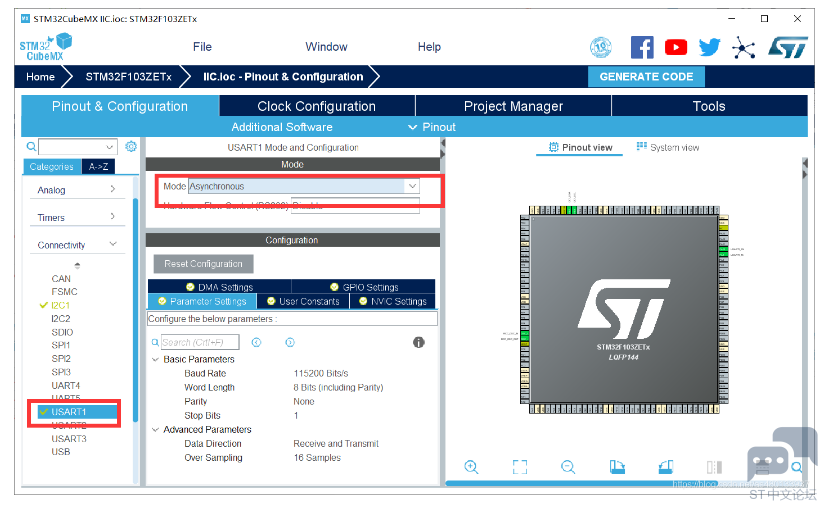

1 q  x" e- B* `3 _3 串口设置' n/ M! T( d6 W7 k! }4 J
0 \% R1 }' o. V0 ^3 w" d) z; t8 k8 p1 `
9 t% X- b! a, ~3 ^  \3 K( E' V6 n4 c% B
因为我们需要将AT24C02中存储的数据发送到上位机上,所以需要设置下串口
* J+ n# V/ i  g1 A7 o1 i5 Y# }2 s4 U5 z0 t1 A4 ~/ A9 A
这里设置为异步通信,其他的默认即可

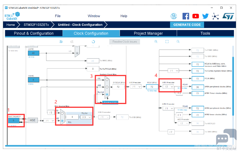

' B7 @: w# |. W9 G9 K5 时钟源设置; d: G: A" X  d: j- {: a4 h3 W
  c7 v/ Z2 s% f& F0 M8 z* h {UI$O17GRVD)@4$XOFUYj.png
  b/ P* z9 ?+ b& l) [$ s# D. H6 L! c5 D8 z' F* O' o3 V: b
我的是 外部晶振为8MHz) P& t8 u$ D$ a) s/ m$ C6 G$ c' Z
1选择外部时钟HSE 8MHz) {8 n2 q4 g" X7 G2 o, ]+ {8 P
2PLL锁相环倍频9倍- B8 K( M3 _* V. a  C! \: i
3系统时钟来源选择为PLL
* Q& d) S. z* k# F- D: X4设置APB1分频器为 /2
- b% F! l$ F$ A. `0 V5 使能CSS监视时钟

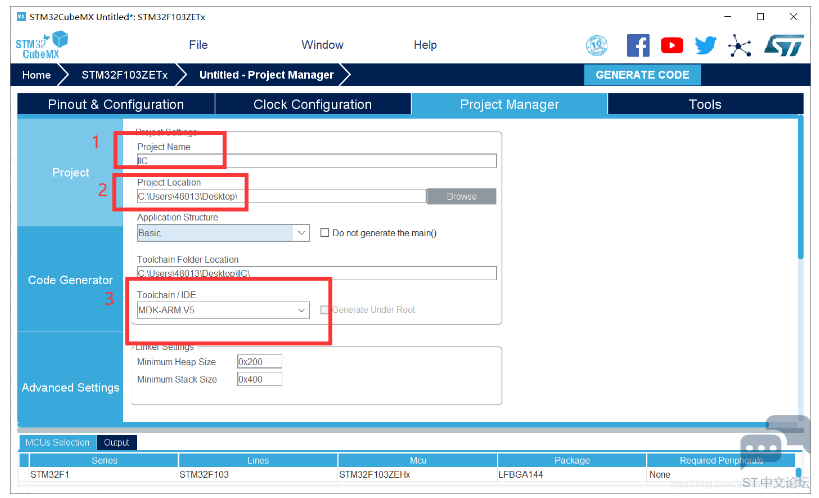

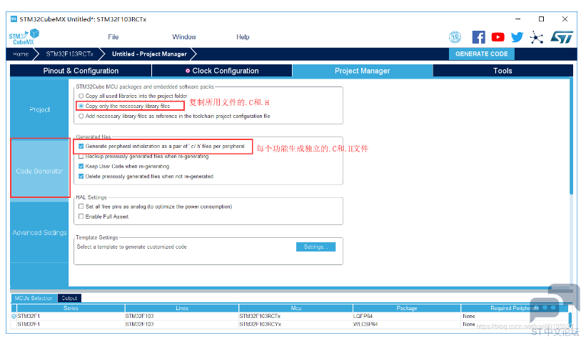

6 项目文件设置( M. a' i( V$ B4 x2 |
% ?9 t0 Y+ R/ f* q( b3 Q  T( h
T77Z1G%_O$[~PTC6J)ZTJVC.png $ d& \( q/ S! J  V
. Z1 R6 }$ P: M8 B
1 设置项目名称
: L+ g0 ~3 o, ^2 L& ]- v2 设置存储路径
+ s$ O: ~, Z8 i3 选择所用IDE8 b5 q& y/ R- ], E+ X8 F6 O# C; H
: E. u! t5 b7 x' I: {# k& d $HL2@`Y[HUT60}IW074]CTO.png 3 A: n2 }; M0 D3 s
4 ]% ]1 x% a* K& Y# Z7创建工程文件
9 s4 f7 k- e; g6 s3 d- ^
; y0 O4 k) q  Q, ^然后点击GENERATE CODE 创建工程$ _- \1 I1 y5 v8 ^5 K

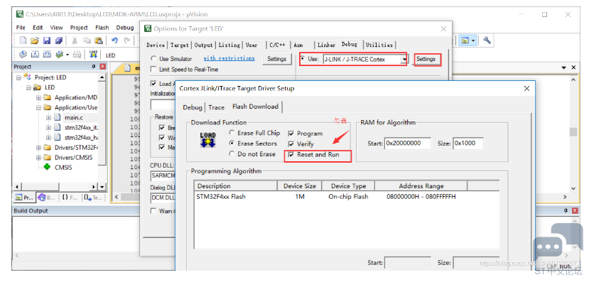

配置下载工具
. u$ D1 N$ p( M: \0 r新建的工程所有配置都是默认的 我们需要自行选择下载模式,勾选上下载后复位运行$ g7 m% U8 q8 Q' d7 _# N
$ [4 t( v& e6 F3 G

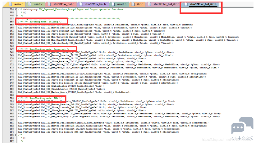

; t8 g% \) G$ K1 ~IIC HAL库代码部分0 n$ ]- Q4 A- ]9 j
在i2c.c文件中可以看到IIC初始化函数。在stm32f1xx_hal_i2c.h头文件中可以看到I2C的操作函数。分别对应轮询,中断和DMA三种控制方式! j7 D3 H  q$ j; |( X8 A7 t4 B
  J- p2 i# b+ d' \4 m( x" ]
X(0}523E8C`}{VUFC[ETK%V.png * ]! E/ z: h+ A$ J, u! q
* K9 c; u6 g% y/ ]" m8 w上面的函数看起来多,但是只是发送和接收的方式改变了,函数的参数和本质功能并没有改变1 f$ J: ], u1 s; E" a% D
比方说IIC发送函数 还是发送函数,只不过有普通发送,DMA传输,中断 的几种发送模式
# x4 \5 b+ k) k% o6 R( v
4 @4 E* I! u: ?0 w' l这里我们仅介绍下普通发送,其他的只是改下函数名即可

  1. HAL_I2C_Mem_Write(I2C_HandleTypeDef *hi2c, uint16_t DevAddress, uint16_t MemAddress, uint16_t MemAddSize, uint8_t *pData, uint16_t Size, uint32_t Timeout);
    + i& o+ T& g. }+ }. I2 G
  2. /* 第1个参数为I2C操作句柄
    - u  u; p$ M& u3 D9 M, A& m

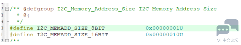

  M: Y; u3 W( _5 N2 w在stm32f1xx_hal_i2c.h中有定义. }% m7 h0 C- e; |
( j' w3 o2 a% Y7 y& N  m( |# G {R2Q(IR$`LHMIG`7XKEUS[1.png ! N. ^0 N/ n: p% C" O& y- C" d

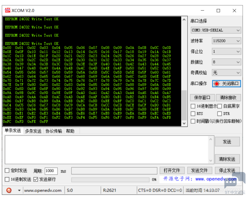

; v/ R- J$ A$ |0 o3 w  m在main.c中添加$ r+ l# }  t- r( `* q
7 X0 k+ k7 k/ U9 F5 a0 Y
  1. /* USER CODE BEGIN 2 */
      c; p/ O% p1 L9 q7 s. N2 [
  2. for(i=0; i<256; i++)
      p+ ~. Q& l, [% e
  3. WriteBuffer<span style="font-style: italic;"><span style="font-style: normal;">=i;    /* WriteBuffer init */
    " T7 q+ s8 N5 l
  4. & V0 x3 c; ^/ Z1 Y( S4 R6 j
  5.         printf("\r\n***************I2C Example Z小旋测试*******************************\r\n");4 v& f. ~: v# t- h$ d& c
  6.                 for (int j=0; j<32; j++)
    , ]. u0 s9 r  ?( y# L# k
  7.     {
    7 \4 b: T- z* g: A' u
  8.             if(HAL_I2C_Mem_Write(&hi2c1, ADDR_24LCxx_Write, 8*j, I2C_MEMADD_SIZE_8BIT,WriteBuffer+8*j,8, 1000) == HAL_OK)
    5 h. y5 {) E: a) Z, y
  9.             {
    4 a  r) _! g/ y4 d. K/ e: h$ T: l
  10.                             printf("\r\n EEPROM 24C02 Write Test OK \r\n");
    5 M+ a! ]2 c7 U0 \- ^0 j$ V
  11.                     HAL_Delay(20);( }; F1 n3 y7 b0 U
  12.             }
    7 y8 P. g* l+ r9 S. A: I
  13.             else
    8 W$ M* p* [* ~+ Q! g1 L
  14.             {5 z7 V6 T% z% B  I
  15.                      HAL_Delay(20);4 L8 p# C9 O  W9 i8 U- F# K+ H
  16.                             printf("\r\n EEPROM 24C02 Write Test False \r\n");
    6 e  o0 t* X4 c7 {. @5 s, e, F. U/ W
  17.             }4 }% A2 S5 w& w% E9 W7 ]/ G  B! ^, g
  18.         }7 W! b$ Q, c4 X' W2 o/ b# _
  19.         /*0 |+ w# j' g" K# }3 r0 ^
  20.         // wrinte date to EEPROM   如果要一次写一个字节,写256次,用这里的代码
    , H1 P) N6 D* E$ L5 m
  21.         for(i=0;i<BufferSize;i++)
    ; u7 _$ S. W, C3 T5 @6 b/ I
  22.         {
    ' V# K# A  j8 a# [3 @9 e  r
  23.             HAL_I2C_Mem_Write(&hi2c1, ADDR_24LCxx_Write, i, I2C_MEMADD_SIZE_8BIT,&WriteBuffer</span><span style="font-style: normal;">,1,0xff);//使用I2C块读,出错。因此采用此种方式,逐个单字节写入
    - C1 E1 `9 l. x, I% y
  24.           HAL_Delay(5);//此处延时必加,与AT24C02写时序有关
    # a2 A( d7 d6 M6 U
  25.         }7 F1 W# |3 J6 [2 e3 R( a/ Q9 ^
  26.         printf("\r\n EEPROM 24C02 Write Test OK \r\n");
    7 H$ Y* |1 r$ X
  27.         */
    - }, B( ^6 F! [' \; a- L
  28. 9 f6 @; y# `" j7 r2 L, ?! \$ L
  29.         HAL_I2C_Mem_Read(&hi2c1, ADDR_24LCxx_Read, 0, I2C_MEMADD_SIZE_8BIT,ReadBuffer,BufferSize, 0xff);8 B) E1 g/ G- m1 [
  30. ; M3 w* y! B9 N$ B  \% F
  31.         for(i=0; i<256; i++)- }! S& C+ `2 @7 d- v6 j2 J
  32.                 printf("0x%02X  ",ReadBuffer</span><span style="font-style: normal;">);
    7 W' J: u6 D; V8 W0 s/ d; k
  33.
    - i8 \3 Z. z/ z3 p* r" A
  34. /* USER CODE END 2 */
    9 P1 p) k; Q) c0 d
  35. </span></span>
5 |; N8 N: J% ?6 g" t

注意读取AT24C02数据的时候延时也要久一点,否则会造成读的数据不完整, G9 R2 k+ L5 B7 b  y2 c* g8 R* {

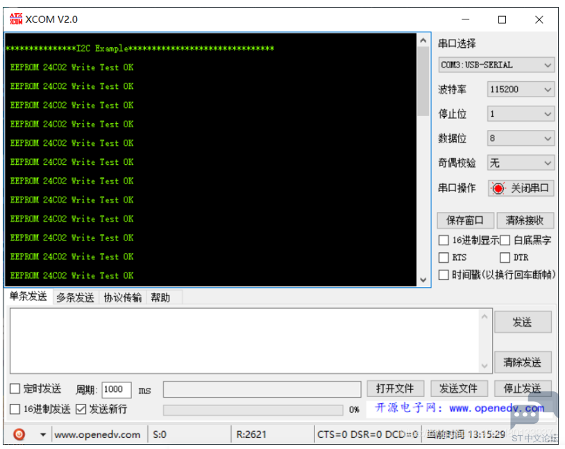

经测试,例程正常: g- }$ E" ], J" Q: ~! ~
