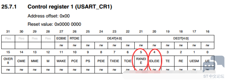

4 v) @! M7 y/ [# Q& O; D串口CR1寄存器) x! [; y5 y) l
- \, T4 U/ }% l* x0 Q- W5 t KPGP$%K4Z`P]5~NPWSBD91K.png
+ `& n1 E/ O: X) U2 L
# x' ~3 G! }( o4 H对bit4写1开启IDLE接受空闲中断
5 I' M) k& o, K! R/ g2 _( a8 O, D,对bit5写1开启RXNE接收数据中断。$ H6 G! f3 i7 h; \+ f

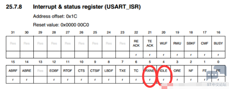

! g- R+ q. E( G. f4 U; |+ W3 m' e串口ISR寄存器$ x6 D8 P& c4 @
9 X) X1 C- i2 v* ^/ K, z9 W9 q. W1 Q6 D0 ^
此寄存器为串口状态查询寄存器
8 `8 L& X2 H' D- R/ c
: l* W" M( S3 ?7 u$ w4 I当串口接收到数据时,bit5 RXNE就会自动变成1,当接收完一帧数据后,bit4就会变成1.
) \# Q* x+ T0 b- k6 O. g7 E# `1 }, t- t7 U8 p, D

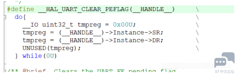

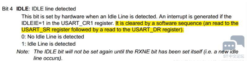

, `. G) M8 B# R: v( r' l在STM32F1 /STM32F4 系列中 清除IDLE中断标志位的方法为:
9 q% x/ {2 Q) I9 u) B. u. F6 V
/ ^& s; A/ G3 e: H1.先读SR寄存器,
3 E% O1 L9 f* P4 D% J* h/ Z3 U& Q2.再读DR寄存器。
" m8 l, v1 i& M. [3 _( Q3 v7 ]( B/ L9 T. \! `! Z; Q

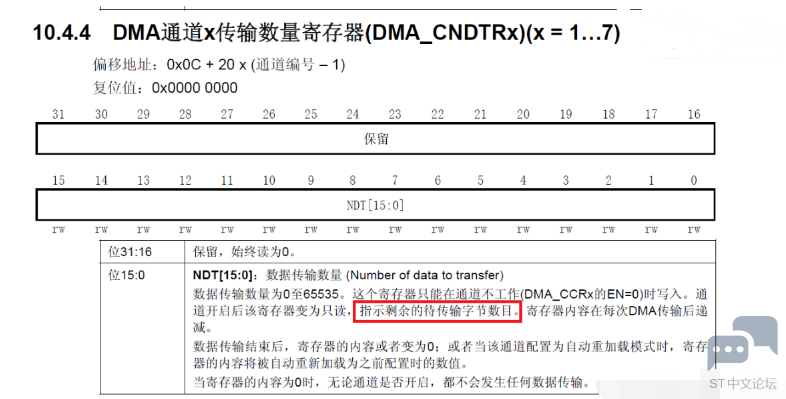

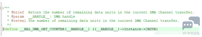

USART采用DMA接收时,如何读取当前接收字节数?8 c5 y6 A3 c3 x
  1.    #define __HAL_DMA_GET_COUNTER(__HANDLE__) ((__HANDLE__)->Instance->CNDTR);
# @/ }3 b  |9 w9 n& U- f) Q- ]DMA接收时该宏将返回当前接收空间剩余字节
$ ^- E" c- E$ M. N
) s$ ]9 c. O; ^2 F, k2 Q实际接受的字节= 预先定义的接收总字节 - __HAL_DMA_GET_COUNTER()
) V- X/ i7 f& ~5 i' I
* T! L4 j' o  @* y. k0 [# l其本质就是读取NTDR寄存器,DMA通道结构体中定义了NDTR寄存器,读取该寄存器即可得到未传输的数据数呢,3 I. E9 `2 a% J: [- I' D
% q7 i% T: d/ P# t3 l6 v
NTDR寄存器
7 }$ a: h$ D# X4 X: v. A) p1 Q' d- `& E- R+ |" c$ }
. z$ w% ]+ ?3 i6 M  d* q7 l1 d/ a+ f. |9 K

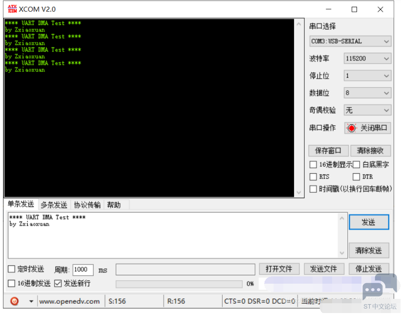

9 Y  {, o/ o' m0 |4 @/ _5 h; b, }本例程功能:
' @0 c0 }" _  P# i& l! C2 m+ [% n7 Z4 R. f3 O# J+ r
使用DMA+串口接受空闲中断 实现将接收的数据完整发送到上位机的功能# T& r1 y  ^7 y: H' }" T+ M5 B+ U

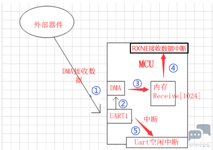

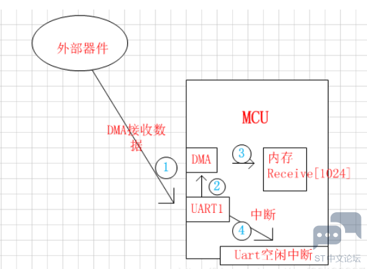

接收数据的流程:
1 \! k( l3 Z- _: ]4 }) U' y7 }, ]0 ^( {. _2 D5 ^4 E
首先在初始化的时候打开DMA接收,当MCU通过USART接收外部发来的数据时,在进行第①②③步的时候,DMA直接将接收到的数据写入缓存rx_buffer[100] //接收数据缓存数组,程序此时也不会进入接收中断,在软件上无需做任何事情,要在初始化配置的时候设置好配置就可以了。$ y  |: A, X3 X" y' r: f, ^
0 F/ Q9 W) f1 F% a, v8 k3 l数据接收完成的流程:2 P9 |- Z+ a- {$ N
" R0 i% P% k5 x当数据接收完成之后产生接收空闲中断④
+ ~0 t$ h' l+ l' v+ U9 s. R* N; ]9 U( r1 t. |, z9 q
在中断服务函数中做这几件事:& W" n$ M! C: U. z
判断是否为IDLE接受空闲中断) _, n; p& ]* X2 P8 t/ ]
在中断服务函数中将接收完成标志位置1+ K# V3 X0 Z" X/ @% c  j! \) h) S
关闭DMA防止在处理数据时候接收数据,产生干扰。
6 h$ d4 g# ~9 J! ^  U; [, N' \计算出接收缓存中的数据长度,清除中断位,
; H8 v7 Y+ t6 ]" q1 @8 S

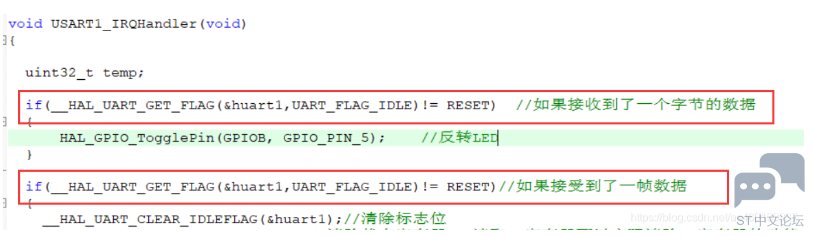

9 b1 Q' |1 _) d' k% ?1 H2 @stm32f1xx_it.c中  ^" Y6 v9 W- L; r! C; M% U
. v1 z2 q' |/ @! Q2 ?* ~( Q
  1. #include "usart.h"
    0 o" L6 f' q( c
  2. ) u! V! v" f! D" Q  `8 V5 @
  3. void USART1_IRQHandler(void)2 b) t& E! Z- y# s$ b" e
  4. {
    0 Q. z/ S" Y+ z' Y! }4 a2 b
  5.         uint32_t tmp_flag = 0;) ?" J, n( C' ]& ~

注释详解:% a+ p, p, O4 G( p
注释1:
& y9 `% D0 _7 q- o. L# A
  1. temp = UartHandle.Instance->SR;  //清除状态寄存器SR,读取SR寄存器可以实现清除SR寄存器的功能# G( {+ o9 k0 g5 N
  2. temp = UartHandle.Instance->DR; //读取数据寄存器中的数据
# n( u; o0 V7 f
这两句被屏蔽的原因是它们实现的功能和这下面串口IDLE状态寄存器SR标志位清零的宏定义实现的功能是一样的:
; n% X( ?2 J6 E. D" `; l" C# ~- l- o# b# `# b# R
__HAL_UART_CLEAR_IDLEFLAG(&huart1);//清除标志位( }  Z1 g/ H4 {2 n- l+ A
8 w' A# e% S" l! {我们可以点击这个宏定义进去看看,它实现的功能和上面两句是一样的:) U" r6 u/ R( b! a
$ k, j' u% [8 {4 J- S#define __HAL_UART_CLEAR_IDLEFLAG(HANDLE) __HAL_UART_CLEAR_PEFLAG(HANDLE)
8 h: f- i- s5 A9 X/ @6 T5 E9 e5 r# D+ a  Q
MGNYWWUU8_60()GL0)P@]RJ.png   O: {: I7 D0 i: T

注释2:6 Y3 p9 C, X9 F- b, |3 e2 z- L
* \1 G0 |" N9 S8 f( H6 K
  1. temp  = hdma_usart1_rx.Instance->NDTR;// 获取DMA中未传输的数据个数,NDTR寄存器分析见下面
) K2 l2 F8 W- c. N1 @同理, 这句被屏蔽的原因是因为他和上面的__HAL_DMA_GET_COUNTER的作用也是一样的,都可以获取DMA中未传输的数据个数
) k' V* l. K: k$ K! G5 A% y

测试正常:  C/ y9 k/ ^7 @
$ M7 k  ~: v' F" M) X
J92(YI{0KM`ID{%8[LRX9`M.png 1 n$ D9 q$ G+ R; M# c
" \1 Y0 t: n- X. {8 X此程序可以进行接收不定长的数据帧,不需像RXNE每次接收到一个字节就进一次中断。$ ?% Z& o( q6 i$ A- X6 P7 R

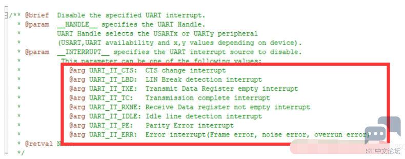

可以使能的中断一共有这些:) E* Q! q- e, ^9 @: D3 J
  v" R' x2 @7 D
%H4WBTH~8)WZY49JBXC6}[M.png 7 H6 F: Q: L7 d# y' q& w3 {

% v1 p9 J6 s( i. G0 O& v; j接收数据的流程:
; ?  ^$ g$ {- P/ @5 l' v, \, O9 s! a9 a1 K8 ?( A5 P3 Y6 s
首先在初始化的时候打开DMA接收,当MCU通过USART接收外部发来的数据时,在进行第①②③步的时候,DMA直接将接收到的数据写入缓存rx_buffer[100] //接收数据缓存数组,同样初始化配置的时候设置好配置就可以了。
" r- W. T) H1 o) j! X2 C, C! P9 M$ ^' c* t5 V
接收到一个字节数据:2 m' W# u! p* ~- g* l  L8 S) Q
接收到一个字节的数据之后,便会进入RXNE接收数据中断,
- }; t" W* p* x% f& H: ]) t8 j( t  \. {# Q
接受完一帧数据之后,便会进入IDLE 接收空闲中断
' }9 R6 g" `4 {) C4 r

第一条语句用来判断是否接收到1个字节,第二条语句用来判断是否接收到1帧数据' Q5 _' r4 i7 O: [" `
  1. : s, G- u0 Z8 \; X% B1 Y3 h5 u/ l
  2.         if(__HAL_UART_GET_FLAG(&huart1,UART_FLAG_IDLE)!= RESET)  //如果接收到了一个字节的数据" m& {* G8 ?$ A, I' X' ~
  3.         {
    % p2 ?4 i: g0 `9 ]
  4.                         HAL_GPIO_TogglePin(GPIOB, GPIO_PIN_5);    //反转LED& G' j- ^2 s* _. a
  5.         }
    ; v- x+ L+ o. J3 L0 |5 R& H3 Z  [
  6.
    6 T4 j/ x1 O9 ?/ l
  7.         if(__HAL_UART_GET_FLAG(&huart1,UART_FLAG_IDLE)!= RESET)//如果接受到了一帧数据! {* k( ^6 z1 D
  8.         { ! ~3 w( V' N7 f. ?% T
  9.                 __HAL_UART_CLEAR_IDLEFLAG(&huart1);//清除标志位
9 d  i9 q7 M2 g, Y
其余部分于上方例程1基本相同
, I8 i1 z1 p* Z0 i4 ]
- ?& J( K8 |% u; e5 D: G; Y本次测试是检测接收到一个字节就反转LED
' r2 e/ U$ r1 E0 f9 D" Y3 _# ~经测试,历程正常:
