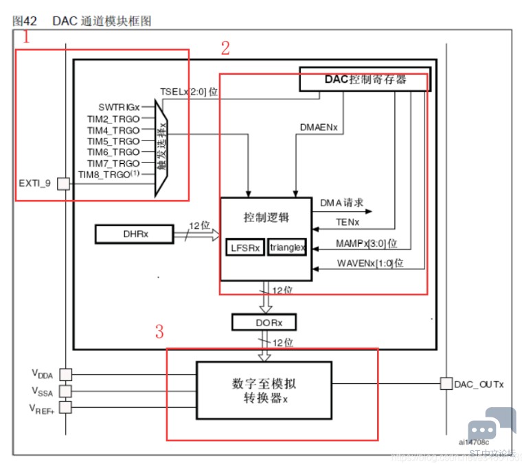

, d/ @+ }; [+ `5 s6 |; I' _DAC工作框图
- M, E4 G3 a0 @6 u9 l$ j/ h- V7 s3 E: l$ E) r- o
)`_83XBHLFT(VB(P2~4A~ZC.png   Z# w2 P( w& ~/ a' n% T
# l- z* r7 Z) ]
这里我们把它分为三部分讲解:" A9 x+ J' j0 a2 T* r. u
6 D# O; S  M$ O/ I: J7 T"触发方式 " “控制逻辑” "数模转换器"; ]3 a( [) r+ e; O: K3 q/ R
* ^: w7 v$ Y4 f: s6 B- i

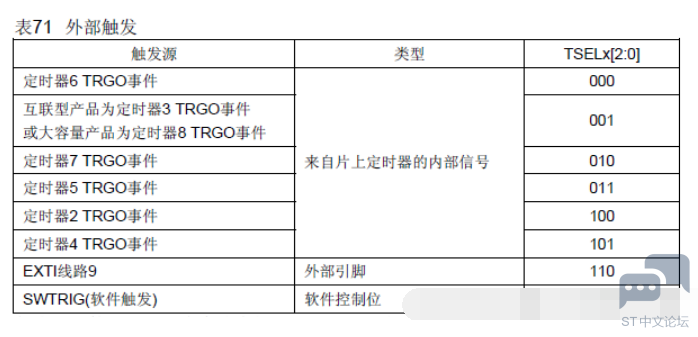

触发方式
8 l" x7 W6 w. f4 m8 c  q& n
第一部分,触发方式,是指DAC转换可以由某外部事件触发(定时器计数器、外部中断线)。配置控制位TSELx[2:0]可以选择8个触发事件之一触发DAC转换,任意一种触发源都可以触发DAC转换。# x% s5 X  H9 ^, ?
# Q) i4 n/ U+ b, e) O3 q
具体的外部触发可看下图:
% F9 A$ E9 Z+ ~+ R, n4 }3 h  t( C6 a' L5 U
OXI}5{$RV6JGA_{2~8AHA2B.png " q; e' [: C4 I
1 b& _! ?$ U6 d' \( S' C
六个是定时器触发:TIM2,TIM4,TIM5,TIM6,TIM7和TIM8。剩下两个分别是:EXTI线路9(PC9)和软件触发
2 u  v  ?5 N* X9 K0 x. O. q2 ]
9 m" ?( e& {' O每次DAC接口侦测到来自选中的定时器TRGO输出,或者外部中断线9的上升沿,近存放在寄 存器DAC_DHRx中的数据会被传送到寄存器DAC_DORx中。在3个APB1时钟周期后,寄存器 DAC_DORx更新为新值。8 W5 x+ B' T2 Q1 j0 R
+ z. a! E  K4 o7 p如果选择软件触发,一旦SWTRIG位置’1’,转换即开始。在数据从DAC_DHRx寄存器传送到 DAC_DORx寄存器后,SWTRIG位由硬件自动清’0’

& M4 Y# m5 V) j1 I$ O2控制逻辑: `* v6 _9 J0 z3 n9 o) Y2 }
此部分决定了DAC的波形控制,输出方式,DMA传输,等等,2 w0 t! a9 Z  B* D. p+ L
  L' w/ U$ Q% T

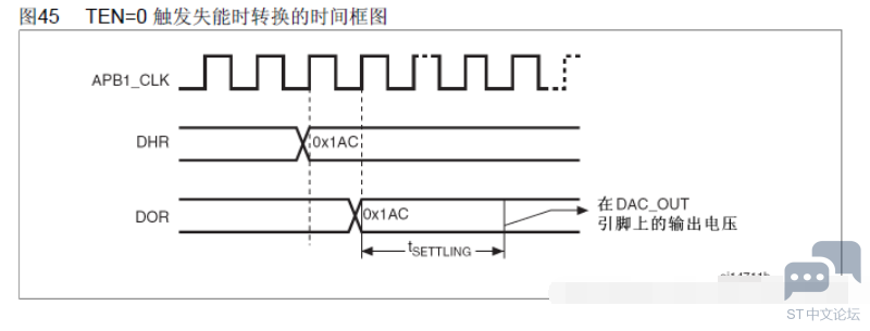

我们来具体讲解下,
; @# d/ y8 J$ U( X: `从框图可以看出,DAC受DORx寄存器直接控制的,但是数据并不是直接传入DORx的,需要先传入DHRx 之后在间接地传给DORx寄存器 不能直接往DORx寄存器写入数据
( b; N0 |( P) ?4 p9 M, t" o" o3 w$ q( b* X5 H. f& J' Q
如果没有选择硬件触发(TENx=0),在一个APB1周期后传入DORx,' B" R% J/ _4 p- k0 E3 ?
如果选择硬件触发(TENx=1),则在3个APB1周期后传入DORx: I" ]1 j2 f, E+ t! K
一旦数据从DAC_DHRx寄存器装入DAC_DORx寄存器,在经过时间Tsetting(大约3us) 之后,输出即有效,这段时间的长短依电源电压和模拟输出负载的不同会有所变化
* E6 A; V+ ?% z: |: C: r5 Q

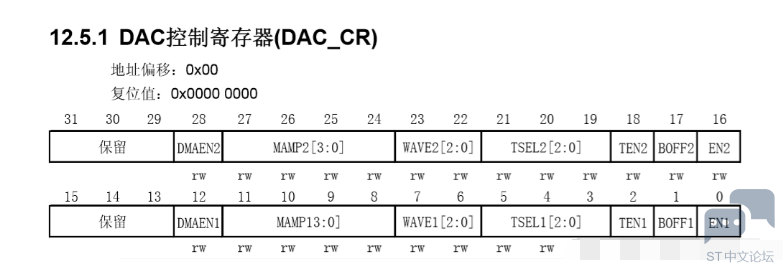

上图的DMAENx TENx MAMOx[3:0],WAVENx[1:0]位 都是由DAC_CR寄存器控制的6 J- _' _4 B  T" v' B3 F; z8 r9 V
$ R5 S: i; e, R" z4 L: b# ?- g) h
DMAENx 控制DAC通道1/2 的DMA使能3 f4 ?1 T2 ?: B* P9 n: h  D
$ }; E$ V, D. h  u7 {( a: [* ^
MAMP2[3:0]:DAC通道2屏蔽/幅值选择器 位 27:24 由软件设置这些位,8 X& ^( Z1 ]; k1 n+ I
用来在噪声生成模式下选择屏蔽位,在三角波生成模式下选择波形的幅值。3 B* d+ c' N% H1 r7 k
8 w  f( s, u; h% P% G# F
WAVE2[1:0]:DAC通道2噪声/三角波生成使能
- P- i- }& f% B) D: o# R6 j1 ^, z& q9 q
位23:223 m/ S  u* b. r0 c
8 b$ X" P! r8 q  a/ i5 q
决定是否产生波形,和产生什么波形。/ N  Y, w4 E, k$ c
00:关闭波形发生器;2 m& c0 k# G6 a) e& J! A
10:使能噪声波形发生器;% P1 j  Y7 C- \' u
1x:使能三角波发生器。
8 F% W- p5 D+ S1 B0 J  H
2 _+ r, C1 X0 g" {TENx:DAC通道x触发使能,用来使能/关闭DAC通道x的触发。- u; |; r/ \! k, R' ?+ E% L  R7 y5 u
( L! D( \6 y  g( k8 \: C
0:关闭DAC通道x触发,写入DAC_DHRx寄存器的数据在1个APB1时钟周期后传入 DAC_DORx寄存器;
" ~* h' r9 d- i! a1:使能DAC通道x触发,写入DAC_DHRx寄存器的数据在3个APB1时钟周期后传入 DAC_DORx寄存器。
& `( `. c6 c) p' u$ E# ]注意:如果选择软件触发,写入寄存器DAC_DHRx的数据只需要1个APB1时钟周期就可以传入 寄存器DAC_DORx。
5 Y4 F9 N+ y2 e6 f+ b! [- ^$ S6 C3 k

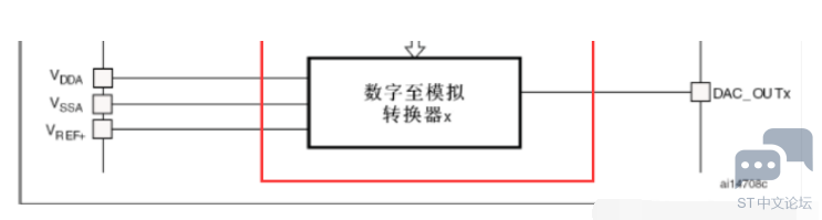

3数模转换器  `* D0 H0 U$ |- h1 J' K' q
( [2 u  g9 f# Z9 @4 C* W( h, ?& N( j/ J- X9 b' f: F5 [1 ~

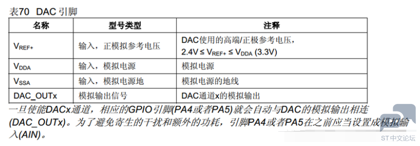

VDDA和VSSA为DAC模块模拟部分的供电。* C7 w" L, j3 {( J. m
Vref+则是DAC模块的参考电压。
0 [% t3 d3 V4 w2 I: J3 E  K$ C# WDAC_OUTx就是DAC的输出通道了(对应PA4或者PA5引脚): ], s' b% S7 U3 o; x
0 R0 M9 ?/ ?  x: p! `* o' b3 r
从左边的参考电压Vref+ ---->数模转换器 ---->模拟信号输出引脚0 X# @  Y7 j8 P, ^
% g6 I: W7 m2 w3 s) D* t
$ T2 F; D, @: d) j  f
; w. f/ K- I/ W- d+ |4 L! s- A注意:DAC的引脚应该设置成模拟输入(AIN)模式
9 ~, _0 x+ m7 `0 B. n4 W/ h' m

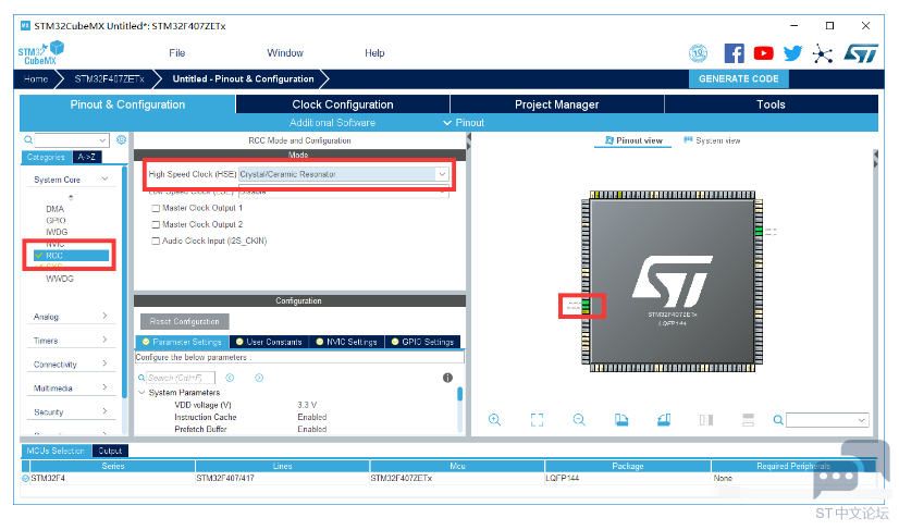

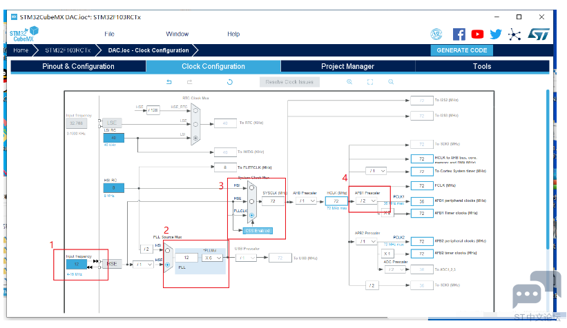

CubeMx工程创建
9 H/ k& o$ P9 I5 S  Q1设置RCC时钟
* P2 d2 x; p6 _8 G) ]% Y$ V
* `7 q+ p8 t; g设置高速外部时钟HSE 选择外部时钟源
$ W6 Y+ R* m; Y: X  I: m1 P- @7 F  P
R2%JGL}4}4(}M6YP_C_RW(V.png . m( C2 h  Z2 q. s2 d2 l
: J% ~* G- A/ P1 o3 J2时钟源设置( \' w% p/ w# b! o3 k5 l
2 }( k6 A8 }6 p* P8 J7 W/ w( @, r/ {7 F5 G5 M( X4 `8 `9 _4 [
1选择外部时钟HSE 12MHz
; O9 D3 e6 `' @! M2PLL锁相环倍频72倍5 R0 ?* n. Z: O3 W& t
3系统时钟来源选择为PLL1 W) {5 u" }$ z9 M! z
4设置APB1分频器为 /2
0 m+ g7 P% b/ L7 C( H; h- x: R" a% j7 A+ V: W- @! l) c/ `; Z

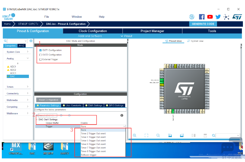

3DAC设置
8 @- D0 G4 E0 V2 S5 [! e* E4 R4 `
5 z# j% t; Z- f7 J0 G7 ^
7 b' S, J0 c2 @" t3 w! S这个其实没啥好讲的
% \5 t% r6 }0 X% U. i$ b6 r! q% s7 k& V5 h$ ?9 n, t
1.OUT1 和 OUT2对应两个输出通道! h0 u4 E! q4 A- W9 g" s4 F% ]/ ^
9 g9 Y4 W5 S) q) o3 P
2.External Trigger 外部中断EXTI9 触发
! ~+ |+ N6 e0 x5 z2 o( X' f* {+ J1 i9 \
/ Z; g. R" N  e$ f$ g! Z就是使用外部中断来触发ADC1 `6 o( P; `9 v6 ^
; y0 V7 g4 Z( O. Q3 _" Y( F% B
3.Tigger 选择DAC的触发方式 上方都有讲解- f; _  h! m. t# K
5 W" Z1 H, N  p
Output Buffer 使能DAC输出缓存5 Z9 R! X! R( ?; g, R# t
! N1 i: K- e) k/ ]5 ]/ f; o( `
DAC集成了2个输出缓存,可以用来减少输出阻抗,无需外部运放即可直接驱动外部负载。每个 DAC通道输出缓存可以通过设置DAC_CR寄存器的BOFFx位来使能或者关闭
8 x# K! I3 p7 x- V7 j) h. |' d; ]7 H, H
这个使能即可

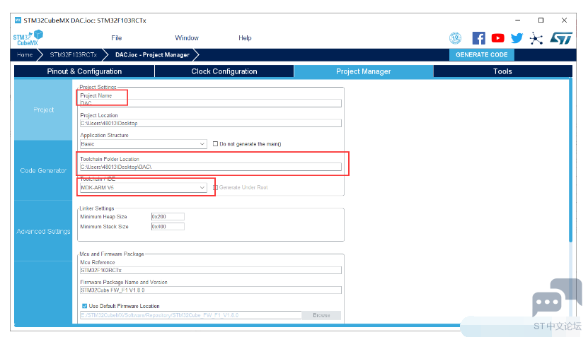

3 P4 H+ J9 Q# Y" d. S3 w: ^4项目文件设置; _; a& u+ A; ?9 `6 q. }  z: V0 Q
8 d/ O" j5 ^6 h# i  Y# R
, _9 c  V1 [( x6 |- x$ `# V2 h. G1 设置项目名称
( s! H0 s* F  S, d; @2 设置存储路径0 g* J/ x! i: _% i0 {$ N' V
3 选择所用IDE
, a" O4 x- ^+ c

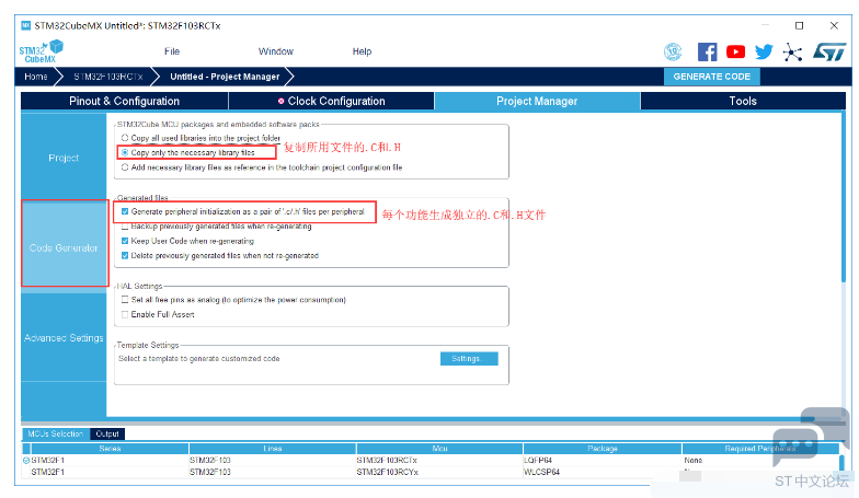

6 t, M/ t6 N0 \  k0 K THQ}MOWA[A`J6AAM97CBSOD.png / C- \9 @7 G' S( ]+ |4 ^
5 R) w/ J6 O3 [0 D8 s* P3 f" e$ q! I/ k5创建工程文件
/ `5 A, l" I9 T7 l6 w; i, q
) a+ s8 K, I5 h" g  a2 K) d然后点击GENERATE CODE 创建工程- N, `; c9 p2 u! X/ P8 s: ~

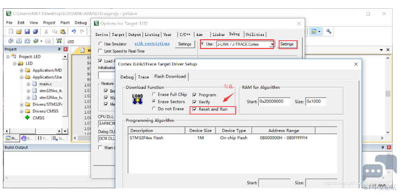

) i0 O3 \7 Z0 x: @配置下载工具
, W4 b. B2 ?# Q& U. K% a新建的工程所有配置都是默认的 我们需要自行选择下载模式,勾选上下载后复位运行& m3 [  P' N6 q* f2 g7 @

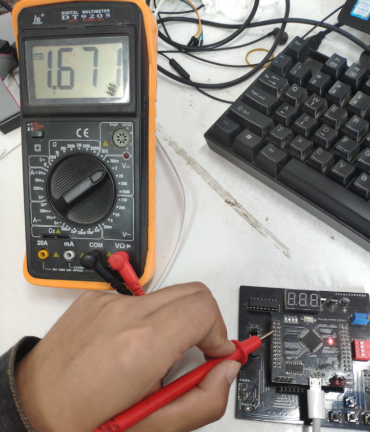

; ~5 {( I1 k6 l) _+ ]: rDAC输出电压:
# A3 }% L1 F7 c6 `/ ?在main()主函数中设置DAC输出的数据为12位右对齐,DAC输出为2048,并使能DAC1输出通道( a  A8 B2 T2 F/ L7 b8 J+ m' a' `
5 U; r2 P6 d) ~7 u6 L) m
  1.   /* USER CODE BEGIN 2 */
    $ E' X- N, S, u4 ]1 U* O3 X/ E  i
  2.   HAL_DAC_SetValue(&hdac, DAC_CHANNEL_1, DAC_ALIGN_12B_R, 2048);
    9 o8 }- h$ k6 E& e
  3. : h/ Y  B9 _' [1 Z: r- J* `
  4.         HAL_DAC_Start(&hdac,DAC_CHANNEL_1);9 Y$ W) }! {2 G
  5.   /* USER CODE END 2 */
  p& ~8 u: _2 E$ Y
DAC输出 = VREF x (DOR/4095)6 b+ G; _: E' U; a0 _
. \# R6 R- V# `9 v% q1 z, U8 ]
则实际输出的电压为5 q4 u9 P6 o, u! @) i$ y1 t
2048/4096x3.3V=1.65V,
$ t& b# J- T' D4 g0 @; j
: _: Z- z! b* B! g  ]# [. S* B万用表测量引脚电压即可" X$ s$ }: H' E
- s6 G* b  T5 ?1 G) W XI8E)EY5OFQE38MH3MFD[RC.png % r" M1 X" D# f7 D* B8 _

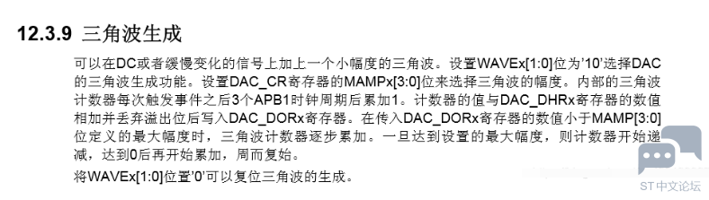

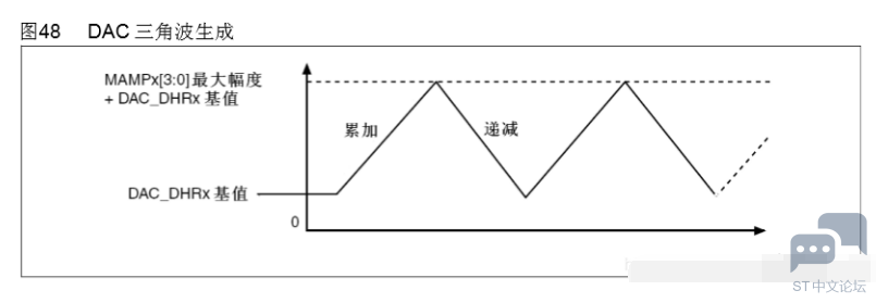

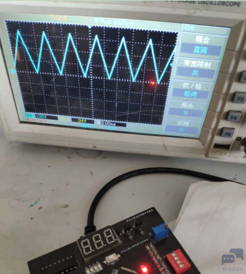

DAC输出波形" b3 E9 {% ]: k1 R5 b
DAC输出三角波
$ g: L" `! d9 K5 }

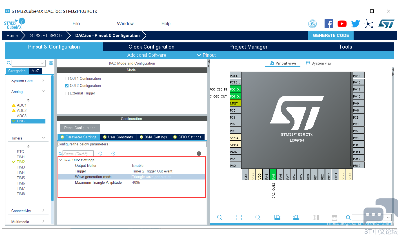

% }' e0 Q5 m3 ~4 X打开STM32cubeMX的DAC工程文件重新配置,# x% |; Z1 y5 y2 }& G7 G
( W: P5 g  K3 M& p
}5E7CYXDY59GA)_XD4F(8CE.png " @" A# w* N  x* O) t7 v) Q
+ w* k: m! |! C& T使能DAC输出通道2。
! k7 q4 a, Q0 P' ]6 l$ k, y6 C, ~" I8 Q" c" n; H
DAC外部触发(Trigger) :定时器2触发,
- f# F- s# |, c/ G) B  V+ m
- Z3 m* Q% v/ W波形生成模式(Wave generation mode) :三角波发生器(Triangle wave generation).
5 `) ~( ^' c% i& [- S$ Z
% L/ f! A% k% j6 T可以选择三角波形,和噪声波形(noise wave generation)
; W8 V7 p' u; }& b# _, l+ m- v+ P3 d/ `* A- K! H
最大三角波幅(Maximum Triangle Amplitude) :4095,
( c9 {' @: b2 g% a  d) P  o( P: o- Y) y6 \
设三角波幅值为3.3V,即4095
; m& |. L# @* C9 H7 V  ~' Q* O/ \+ k$ j& ^% K. h% J
DAC12位数据存储,最大为40953 l- \; a! o+ \, [
6 N0 T% Y( t. }0 H2 p. ]: W& X0-4095 对应 0V~3.3V
( L' D+ y8 _5 r, |2 Z8 \1 y8 d$ |: f' L

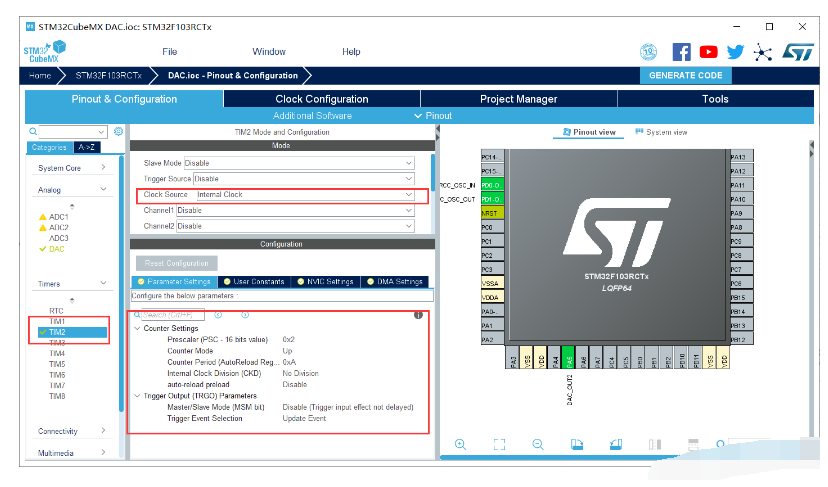

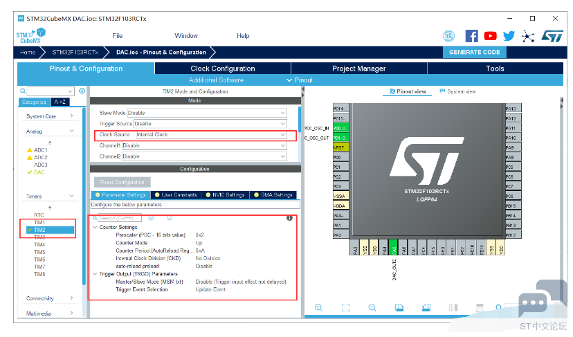

打开Timers,使能定时器2
0 J5 ?3 C, Z& L8 C3 j% t
9 I" M) Z/ l% T4 l* j0 r$ ?# Z, m% o V81JUL]3ML`R@3$J68S.png

配置如下,具体配置原理在前面6 U6 N9 k4 [( S8 L; K  ~% K* C
1 p- X7 \$ O- k$ E' ?- a2 I' A有过讲解,这里就不再阐述了,按照图示配好即可: \+ O4 G- c- S  w2 x
. H6 B$ G9 s& U( H8 q- t+ A8 I这里讲下三角波的频率# `/ d* ]( c! u" j2 A; [
* `# s: P5 y* E9 Q: V, S
) N2 X; x: w) a! D" D) @# H( B, Y& F2 a  n' l( `$ _1 [9 i
简单的说,首先设置一个DAC最大幅值, 之后设置定时器溢出时间,在每次定时器发生溢出等事件之后,定时器会发送触发信号TRGO到DAC,这是内部的三角波计数器就会累加1 然后于DAC_DHRx寄存器的值相加,写到DAC_DORx计数器中,如果该值小于设定的最大幅值,就会正常输出,当大于最大幅值时就会递减,减到0之后又开始累加,周而复始,就形成了三角波
9 L6 Y" A6 M7 H. U1 c& d" U1 c: ^$ c8 t5 d
9 Y9 D+ W/ s/ @/ h1 e
. G, {; e4 R# V* N8 u& G* e0 F& |三角波频率:
2 s. @9 e1 ~1 n) @% r  d) l
4 E) y0 p' }* E  S9 P0 k2 z: r: Z设三角波幅值为3.3V,即4095,所以一个周期计数器计数4096*2=8192次,则三角波频率为“定时器频率/8192”# p& s4 s$ m5 b% P, e1 @: }; K
9 @7 @0 ^" k, F3 h  w+ g代码实现:
- g% l" T$ o+ m: E
5 [* V3 g# c  y6 `/ X在main函数中添加以下两行代码,即可输出三角波0 L9 W6 F: A+ q! f5 ~3 N& A
; ]  w6 z( }- F3 q5 e- J4 j, w
  1. 6 u  ~2 N" Q+ D7 E- T! j
  2.     /* USER CODE BEGIN 2 */
    ' M: g3 S' e0 |
  3.      HAL_TIM_Base_Start(&htim2);
    $ g0 s: c. h7 x7 T0 d: p/ ~$ W$ p
  4.      HAL_DAC_Start(&hdac, DAC_CHANNEL_2);
    1 H4 d( B* }. L' z- ~1 g* d9 g1 G! L: P1 P
3 `3 B, N& O2 L4 r3 w分别为开启定时器TIM2 和开启DAC+ Q& d% y9 ]: Z! S8 Y+ X5 L5 j- {
