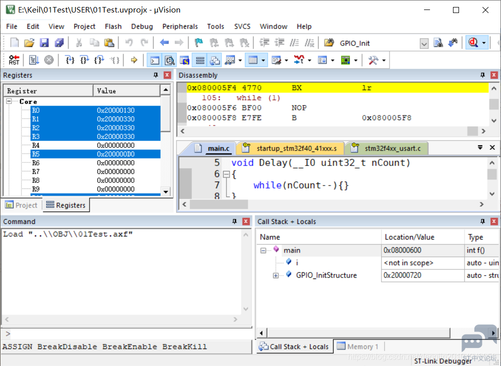

02. STLINK调试程序
" F+ g% B# x) l0 g2.1 点击开始调试按钮# A4 y: Q( |6 l; @
/ Y/ j, \) S) u' C5 K) K# m# Z2 v. B3 P0 B2 J
编译一下工程。然后点击:(开始/停止仿真按钮),开始仿真(如果开发板的代码没被更新过,则会先更新代码(即下载代码),再仿真,你也可以通过按下载按钮,只下载代码,而不进入仿真。特别注意:开发板上的 B0和 B1 都要设置到 GND,否则代码下载后不会自动运行的!)
9 X5 l: x* g! X! e& B) u7 I! W- u5 Q8 F% Y. y, x7 m( ]

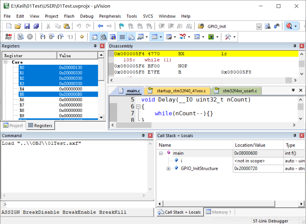

2.2 跳转到主函数执行
: Y6 |# _1 ~& E5 v
% W  l5 |; D6 x
20200819105051100.png : @# k* q7 X$ \$ I1 X7 E
5 u) r" U( n% n& n) ^2.3 Debug工具条介绍1 f$ v6 J+ {; k7 q# X  |' @
; r5 u- C- H) k% c( r9 S

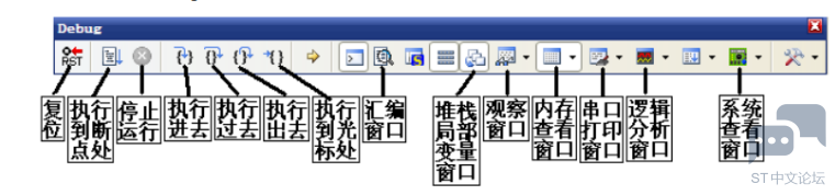

因为我们之前勾选了 Run to main()选项,所以,程序直接就运行到了 main 函数的入口处。另外,此时 MDK 多出了一个工具条,这就是 Debug 工具条,这个工具条在我们仿真的时候是非常有用的,下面简单介绍一下 Debug 工具条相关按钮的功能。
) a0 o# ?. Y0 P8 Z6 `; _1 T* u
9 p3 n7 P8 ^) l7 Q- r3 F5 U4 Z  d. c
复位:其功能等同于硬件上按复位按钮。相当于实现了一次硬复位。按下该按钮之后,代码会重新从头开始执行。
" z& B1 ?! G+ q% p! j& d# `4 {. ?5 x+ ?9 h0 l# |. t
执行到断点处:该按钮用来快速执行到断点处,有时候你并不需要观看每步是怎么执行的,而是想快速的执行到程序的某个地方看结果,这个按钮就可以实现这样的功能,前提是你在查看的地方设置了断点。
0 a$ w, g5 t4 ?4 I. ~: A5 u
) V9 A- Z6 V- U  R& |! S3 w% G9 A- F* q停止运行:此按钮在程序一直执行的时候会变为有效,通过按该按钮,就可以使程序停止下来,进入到单步调试状态。
4 b: R5 h( P  Z  t+ ?
. o! }, V) E. `6 s) j3 P0 @1 Q: H0 I7 q执行进去:该按钮用来实现执行到某个函数里面去的功能,在没有函数的情况下,是等同于执行过去按钮的。) H! i8 n: V# L, A' C7 c: b
+ b% S# a1 k& U# c
执行过去:在碰到有函数的地方,通过该按钮就可以单步执行过这个函数,而不进入这个函数单步执行。
) Z0 c1 ~2 Q' B9 _$ i0 ]; S$ j  n# a
执行出去:该按钮是在进入了函数单步调试的时候,有时候你可能不必再执行该函数的剩余部分了,通过该按钮就直接一步执行完函数余下的部分,并跳出函数,回到函数被调用的位置。6 Z" [7 L# I  P
4 }9 ?, }% g( A
执行到光标处:
该按钮可以迅速的使程序运行到光标处,其实是挺像执行到断点处按钮功能,但是两者是有区别的,断点可以有多个,但是光标所在处只有一个。
4 z& m7 s, p, t* X! K7 M
* g3 J) F3 z+ j: Y汇编窗口:通过该按钮,就可以查看汇编代码,这对分析程序很有用。
/ W0 c: J  {2 m: [6 I* e9 k! T* T4 x9 w: y  ?
堆栈局部变量窗口:
通过该按钮,显示 Call Stack+Locals 窗口,显示当前函数的局部变量及其值,方便查看。
6 x" ^7 D9 h4 ^9 d0 {4 i3 V: z8 e, `8 @: }0 Q. q" }
观察窗口:
MDK5 提供 2 个观察窗口(下拉选择),该按钮按下,会弹出一个显示变量的窗口,输入你所想要观察的变量/表达式,即可查看其值,是很常用的一个调试窗口。
, i- N! R' F) ]' ]0 {# q0 F: B0 }) X' j5 A
内存查看窗口:MDK5 提供 4 个内存查看窗口(下拉选择),该按钮按下,会弹出一个内存查看窗口,可以在里面输入你要查看的内存地址,然后观察这一片内存的变化情况。是很常用的一个调试窗口  v0 }, A& P. ^! H4 x8 S
/ {. y# G) e* b$ ~
串口打印窗口
:MDK5 提供 4 个串口打印窗口(下拉选择),该按钮按下,会弹出一个类似串口调试助手界面的窗口,用来显示从串口打印出来的内容。" k4 D  H# Z, ~9 E# K+ o$ ^7 w: Q  x
3 d) M2 p$ P8 o3 p. S
逻辑分析窗口:该图标下面有 3 个选项(下拉选择),我们一般用第一个,也就是逻辑分析窗口(Logic Analyzer),点击即可调出该窗口,通过 SETUP 按钮新建一些 IO 口,就可以观察这些 IO 口的电平变化情况,以多种形式显示出来,比较直观。
4 s- H- \5 ?: W/ c. f4 _6 v  o# P" D& O5 e& C
系统查看窗口:该按钮可以提供各种外设寄存器的查看窗口(通过下拉选择),选择对应外设,即可调出该外设的相关寄存器表,并显示这些寄存器的值,方便查看设置的是否正确。+ `, R: P7 [* W3 M+ C* @4 |
3 f1 c" `2 @" d# l2 nDebug 工具条上的其他几个按钮用的比较少,我们这里就不介绍了。以上介绍的是比较常用的,当然也不是每次都用得着这么多,具体看你程序调试的时候有没有必要观看这些东西,来决定要不要看。2 P9 N& Y; {6 S/ a$ v2 x0 i* o8 p

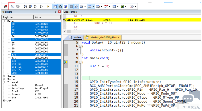

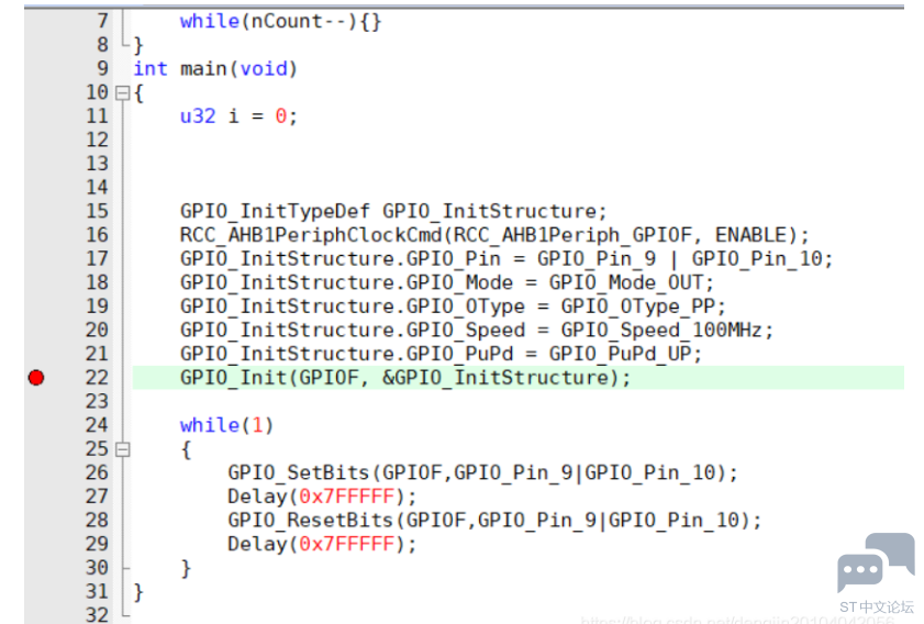

; g7 D  i, O0 U3 U0 B0 ]) f2.4 设置和取消断点
) _) s3 o& Y& x0 V% o  J" h: H) d3 O' V7 G1 I6 Y3 F5 u
我们把光标放到 test.c 的第22行左侧的灰色区域,然后按下鼠标左键,即可放置一个断点(红色的实心点,也可以通过鼠标右键弹出菜单来加入),再次单击则取消。7 c7 ?* P+ H4 i/ Z
* J! v  D/ C* [) C) G% n 3$@`BP[H4WIA1WBN8M}LBH0.png
3 C0 Z! w( ~3 N: r% K
# w: }" L$ l  J' I( U$ b2 d2.5 点击run执行到断点处3 ?0 t* [4 _+ u# k, [* i
0 h7 s' t8 [: k" R  x( M/ [

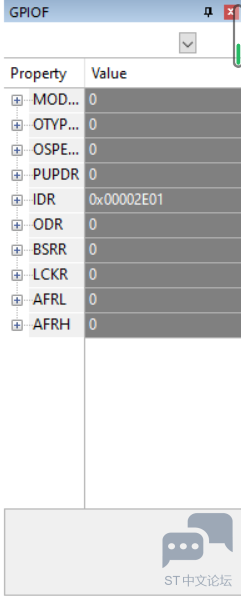

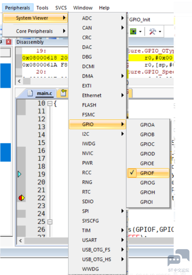

2.6 查看外设信息
3 t6 U; D! i& |. b( o  l0 o
+ d6 L- x  p# l点击菜单栏的 Peripherals→System Viewer→GPIO→GPIOF。可以看到,有很多外设可以查看,这里我们查看的是GPIOF 的情况。
5 ?8 U( z7 Z) [( N5 p* r8 `7 T  }& a6 W# S8 p
O41)XFU_UNV6$FPQTRX)O4I.png 5 c) ^7 D! J$ [6 @
( a2 t, c/ ^6 s8 u1 B% A单击 GPIOF后会在 IDE 右侧出现一个如图
- {/ x4 M$ R6 k
0 b  h2 u6 F8 ?, q+ w 20200819105211271.png 0 p2 }) d, R" i* R" {0 J- H
  P; m' D2 K: T
2.7 执行完初始化
6 g! y: R- a( r# X9 G' W
  E) |" f3 m' U' g# K. ~- `+ S+ { 20200819105226499.png 9 v& L8 C' G4 y. M3 C, @( Y6 C
+ b5 _' l3 o3 p1 k. g) m9 q8 L- r' P我们可以查看GPIOF 的各个寄存器设置状态,从而判断我们写的代码是否有问题,只有这里的设置正确了之后,才有可能在硬件上正确的执行。同样这样的方法也可以适用于很多其他外设,这个读者慢慢体会吧!这一方法不论是在排错还是在编写代码的时候,都是非常有用的。

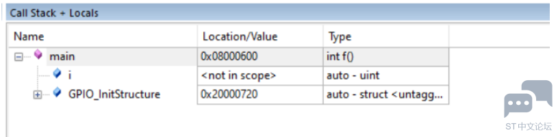

2 g' s# p& z- |; ?! ^5 V$ N. Y2.8 查看栈信息1 L, T; ?' ?1 G2 O0 x3 A
Y8QI6RZS{T[@)[39QG44`HU.png 6 B6 |7 t' c8 d- f; `
% V+ m3 d  a  y
