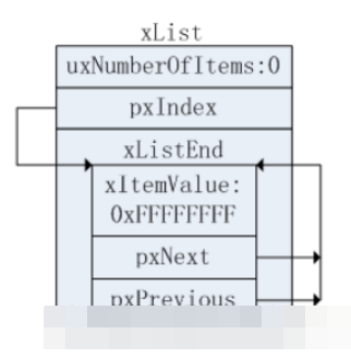

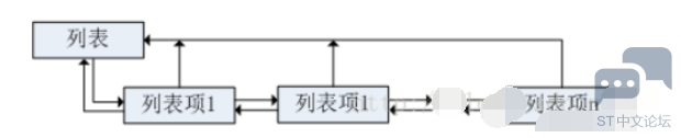

FreeRTOS列表使用指针指向列表项。一个列表(list)下面可能有很多个列表项(list item),每个列表项都有一个指针指向列表。如下图所示。
4 c: Q9 P" ~2 [) x8 F5 i
8 N, X5 R: a8 p$ p8 B( O 1K2XUWH(U$[(NNQ]HB2$@_9.png
) Z  q. n. r7 j% s4 I( c( j: B+ O8 o
4 L+ A' Z9 W. W9 ^- ^2 q: @7 T# T02. 列表& N5 }' n: @. N6 l

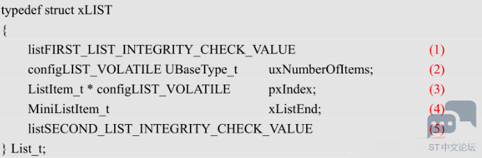

列表是FreeRTOS 中的一个数据结构,概念上和链表有点类似,列表被用来跟踪FreeRTOS中的任务。与列表相关的全部东西都在文件list.c 和list.h 中。在list.h 中定义了一个叫List_t 的结构体,如下:
& R& a: J( n; h0 ^  b
, _- T, |1 z# v$ v
  1. typedef struct xLIST/ y% ]. t) c; W& V
  2. {
    ) e; T2 z8 B, I0 p( o
  3.      listFIRST_LIST_INTEGRITY_CHECK_VALUE                        /*用于检测列表项数据是否完整*/
    5 R0 D% b2 n3 i: O5 d
  4.      configLIST_VOLATILE UBaseType_t uxNumberOfItems;& C- p9 X+ i4 w8 D) ?* w- j! U, f$ X8 P
  5.      ListItem_t * configLIST_VOLATILE pxIndex;                   /*用于遍历列表*/5 Q. C9 ~/ }) ~" ]( U/ n
  6.      MiniListItem_t xListEnd;                                    /*列表项*/
    6 p* J* Z$ U7 j4 @
  7.      listSECOND_LIST_INTEGRITY_CHECK_VALUE                       /*用于检测列表项数据是否完整*/
    % I7 N; L# G$ J) v/ R
  8. }List_t;
& l+ ]. Z4 P9 a; W @SXG_R@99Y5(WI_8J~~@H4Q.png # _- F, R; B) ^: V1 j, n

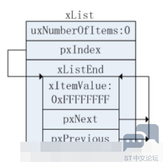

4 ?  q, V+ b2 p(1) 和(5) 、这两个都是用来检查列表完整性的, 需要将宏configUSE_LIST_DATA_INTEGRITY_CHECK_BYTES 设置为1,开启以后会向这两个地方分别添加一个变量xListIntegrityValue1 和xListIntegrityValue2,在初始化列表的时候会这两个变量中写入一个特殊的值,默认不开启这个功能。" k) s3 B* {+ D1 U# x( Q
(2)、uxNumberOfItems 用来记录列表中列表项的数量。
+ t0 ~3 \" [& X(3)、pxIndex 用来记录当前列表项索引号,用于遍历列表。
3 ~2 [3 T% v; d* ^: z(4)、列表中最后一个列表项,用来表示列表结束,此变量类型为MiniListItem_t,这是一个迷你列表项。
  ]4 C+ T" ~9 i1 B% Q1 x9 w& A% _, U, y

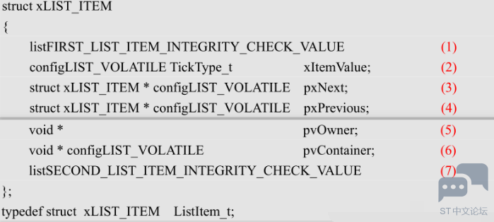

& w+ u% J) T; f9 e列表项就是存放在列表中的项目,FreeRTOS 提供了两种列表项:列表项和迷你列表项。这两个都在文件list.h 中有定义。3 @! Y0 Q+ J$ q2 V6 t9 p( ]
6 d4 i  \% W: ?) K1 X7 LxLIST_ITEM列表项, y2 F; y9 v: x6 A6 j
; K& P+ v' ~' K; I+ V8 E% q  R5 o
  1. struct xLIST_ITEM
    6 l0 v, n# T) T
  2. {
    & H: k" R4 U: ?0 M7 A
  3.      listFIRST_LIST_ITEM_INTEGRITY_CHECK_VALUE           /*用于检测列表项数据是否完整*/
    1 J9 K) Q; I7 X/ v4 e
  4.      configLIST_VOLATILETickType_t xItemValue;           /*列表项值*/; Z4 f7 ?; h- _+ y- h5 U5 I* s
  5.      struct xLIST_ITEM * configLIST_VOLATILE pxNext;      /*指向列表中下一个列表项*/1 ~2 b3 V) d) m* B
  6.      struct xLIST_ITEM * configLIST_VOLATILE pxPrevious;  /*指向列表中上一个列表项*/% A& L2 \' V! Z1 ~* y; B
  7.      void * pvOwner;                                     /*指向一个任务TCB*/
    # g% Q2 P* u* q" O; w
  8.      void * configLIST_VOLATILE pvContainer;             /*指向包含该列表项的列表 */
    ! n+ `6 V2 x8 \6 E( L) i
  9.      listSECOND_LIST_ITEM_INTEGRITY_CHECK_VALUE          /*用于检测列表项数据是否完整*/
    ; ?3 b3 N0 z9 T5 Z" Y% K3 V
  10. };
    7 ^4 i" t% M/ C+ R- U" V. A6 N
  11. typedef struct xLIST_ITEM ListItem_t;
+ H3 w2 D" C6 f0 z9 V5 H9 [6 w N%7G}3){B3XZ1T4SG)FW@VP.png ) Z* k& t0 E0 f7 O+ e  H
3 q! t, p- p9 U7 d. i) G9 J' U
(1)和(7)、用法和列表一样,用来检查列表项完整性的。以后我们在学习列表项的时候不讨论这个功能!
8 q+ D. ^# ~& y2 D2 Q8 B) J(2)、xItemValue 为列表项值。3 b7 d) d6 Q+ T) e% D8 x
(3)、pxNext 指向下一个列表项。
! |6 |# u7 v. h(4)、pxPrevious 指向前一个列表项,和pxNext 配合起来实现类似双向链表的功能。
: Q. x5 d6 x  h) r/ E& V(5)、pvOwner 记录此链表项归谁拥有,通常是任务控制块。
$ U( U. [6 e4 {(6)、pvContainer 用来记录此列表项归哪个列表。注意和pvOwner 的区别,在前面讲解任务控制块TCB_t 的时候说了在TCB_t 中有两个变量xStateListItem 和xEventListItem,这两个变量的类型就是ListItem_t,也就是说这两个成员变量都是列表项。以xStateListItem 为例,当创建一个任务以后xStateListItem 的pvOwner 变量就指向这个任务的任务控制块,表示xSateListItem属于此任务。当任务就绪态以后xStateListItem 的变量pvContainer 就指向就绪列表,表明此列表项在就绪列表中。举个通俗一点的例子:小王在上二年级,他的父亲是老王。如果把小王比作列表项,那么小王的pvOwner 属性值就是老王,小王的pvContainer 属性值就是二年级。

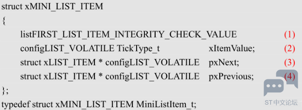

xMINI_LIST_ITEM列表项
% j5 X* F" _' G) P0 k# S8 o4 k3 R1 `  g1 T) z
  1. struct xMINI_LIST_ITEM+ `& u4 F( `: n! u7 k. O# ^* R, [
  2. {' u6 ^# C( J$ j( _5 H. I9 ]" a
    8 e& l/ K3 s8 E
  4.      configLIST_VOLATILE TickType_t xItemValue;
    * K& b- @, m) u5 Y
  5.      struct xLIST_ITEM * configLIST_VOLATILE pxNext;/ U6 ]9 U+ X% _' I9 i0 V
    ' c- w& m- L! w
  7. };" \8 U: K7 D, r' h4 V5 W5 {
  8. typedef struct xMINI_LIST_ITEM MiniListItem_t;
0 d) P6 ]7 u( I/ P; ]2 W- I $A`B7_1A1`S(1@90`[7OHZX.png
8 R$ W. P* O7 L$ F0 N' E) J# n( [6 p
(1)、用于检查迷你列表项的完整性。) R0 Z% x- b5 r. q9 u
, b, R# k. A3 m# v
(2)、xItemValue 记录列表列表项值。
. J) h' b' u0 L  c8 g(3)、pxNext 指向下一个列表项。
3 C3 ~8 j9 i2 p(4)、pxPrevious 指向上一个列表项。
+ j  J; {& W- G6 e+ t- }0 x可以看出迷你列表项只是比列表项少了几个成员变量,迷你列表项有的成员变量列表项都有的,没感觉有什么本质区别啊?那为什么要弄个迷你列表项出来呢?那是因为有些情况下我们不需要列表项这么全的功能,可能只需要其中的某几个成员变量,如果此时用列表项的话会造成内存浪费!比如上面列表结构体List_t 中表示最后一个列表项的成员变量xListEnd 就是MiniListItem_t 类型的。
+ o7 c! Z% l" u) R3 `& C( E& @1 s! t$ S0 [9 m

列表结构体中包含一个列表项成员,主要用于标记列表结束。初始化列表就是把这个列表项插入到列表中。
2 \% J+ v$ S. J  Z8 C- K' }
+ Z# i0 D. w4 b# s
  1. void vListInitialise( List_t * const pxList )& E5 E7 b5 g0 N9 g9 ?+ Z  ]
  2. {
    / Q* |, j5 W8 G% I
  3.      /*列表索引指向列表项*/
    . O9 p  E+ e+ M. j$ y' z& V+ p6 b
  4.      pxList->pxIndex = ( ListItem_t * )&( pxList->xListEnd );
    , h1 d; v9 ~3 k# u9 \0 Z. C- J+ h
  5.      /* 设置为最大可能值 *// A: K$ y$ b/ p4 S( F) A
  6.      pxList->xListEnd.xItemValue =portMAX_DELAY;
    7 `" n% Y3 B6 t
  7. . b% E' i6 e$ L' [" ~
  8.      /* 列表项xListEnd的pxNext和pxPrevious指针指向了它自己 */( h/ `! F" v: s+ \7 e; {  v
  9.      pxList->xListEnd.pxNext = (ListItem_t * ) &( pxList->xListEnd );
    3 I6 l/ {; T$ a/ n4 g  I' q
  10.      pxList->xListEnd.pxPrevious= ( ListItem_t * ) &( pxList->xListEnd );
    $ t' g0 m. L0 o$ p3 r# b
  11.      pxList->uxNumberOfItems = ( UBaseType_t) 0U;
    - p" B9 B$ c* U. ~
  12. 9 Y6 O" W, ?9 r8 L
  13.      /* 设置为已知值,用于检测列表数据是否完整*/
    & d/ j1 L1 {% ~' m
  14.      listSET_LIST_INTEGRITY_CHECK_1_VALUE(pxList );
    ) I' I2 n9 u) p
  15.      listSET_LIST_INTEGRITY_CHECK_2_VALUE(pxList );. a* [2 f/ i1 _/ \, l
  16. }7 m/ _8 N! j! p1 z9 {# _
+ E- E, x7 Z. Z. \' [: j如果宏configUSE_LIST_DATA_INTEGRITY_CHECK_BYTES设置为1,则使能列表项数据完整性检查,则宏listSET_LIST_INTEGRITY_CHECK_1_VALUE()和listSET_LIST_INTEGRITY_CHECK_2_VALUE被一个已知值代替,默认为0x5a5a(16位架构)或者0x5a5a5a5a(32位架构)。
  P! R: G* N- T6 S/ Z  v9 i6 c! b
8 X2 F" {+ s1 @4 J PQ7TE`T~5F]2RUTXY97~6%Q.png * {# w2 G9 Z" a. K. `) A5 d
