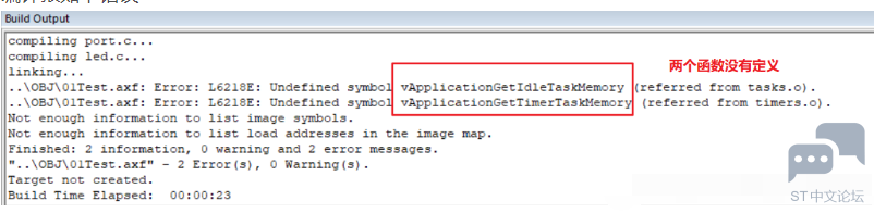

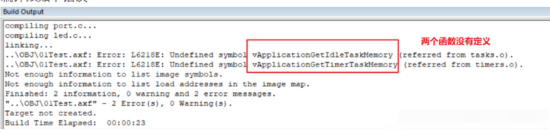

编译报如下错误# k! c! z+ k  O% D
6 a0 L: A+ j, ]4 y/ j, g5 U
2 N; [8 g. l4 `. n9 e6 o- A& u! u/ F( h! t/ b; p2 {3 b% v, m
使用静态的方法创建任务我们需要自己实现函数vApplicationGetTimerTaskMemory()和函数vApplicationGetIdleTaskMemory()。2 j1 U+ V. D& y2 O( s" A. B9 |$ L: ~) Z
