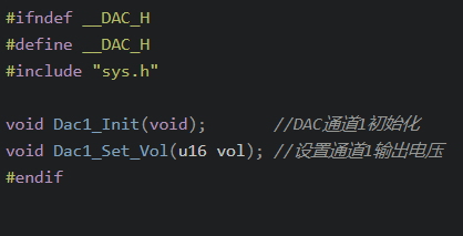

dac.h文件
# P* {7 y/ i9 j: E+ V
2 b: y5 S8 k  s9 p1 L4 Q
  1. #ifndef __DAC_H- h' J6 W2 {8 ]! w/ D2 O" c2 S
  2. #define __DAC_H         ; U$ x- x# k/ {5 I) L  v# w* }: q
  3. #include "sys.h"
    1 g" w$ n6 U* t' r, L" u# ?
  4. $ i, R' s) V! l
  5. void Dac1_Init(void);                //DAC通道1初始化
    2 N! z- j3 }9 R5 n2 D( v& G
  6. void Dac1_Set_Vol(u16 vol);        //设置通道1输出电压
    : l; o+ M, N6 I
  7. #endif
