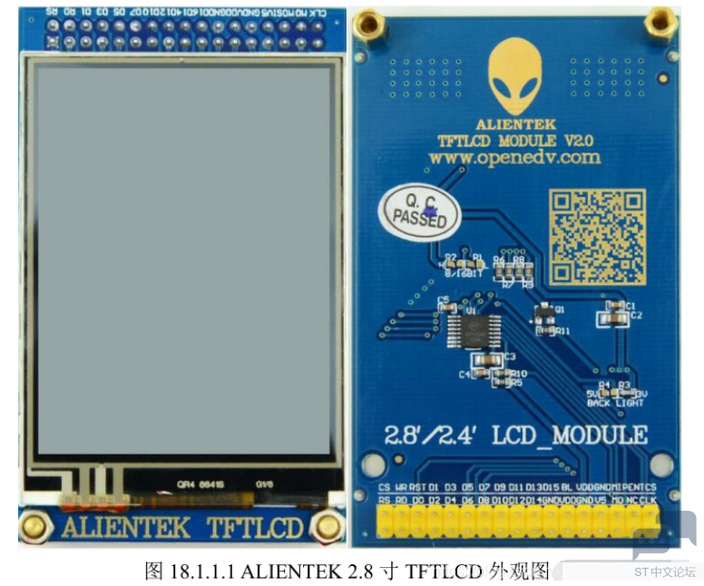

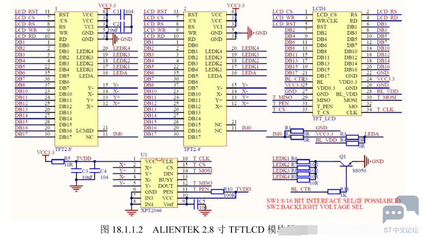

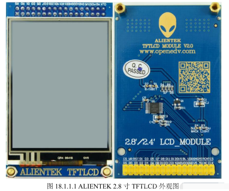

! P, W; _) Y: g! |; t2 v( N0 L/ u02. TFTLCD原理图' w3 a2 [2 ~/ r4 ]( Y; D
我们以 2.8 寸的 ALIENTEK TFTLCD 模块为例介绍,该模块支持 65K 色显示,显示分辨率为 320×240,接口为16位的 80并口,自带触摸屏。
9 R9 ]8 r0 {  _' }2 s/ k) C2 Z

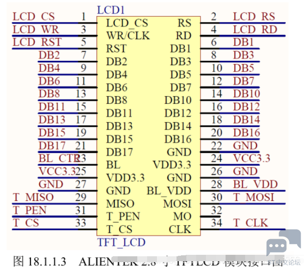

03. TFTLCD接口描述
4 N1 j& h6 o4 K4 ?TFTLCD 模块采用 2*17 的 2.54 公排针与外部连接,接口定义如图所示:2 J9 R  C! y* }# E* |
7 d$ Q' y; A/ j3 K: O5 e
AS%[T4[V1}`D8U(H63{3T}C.png   H: a  ~1 r1 O1 o" d  d1 L$ m7 B. o
! F/ P, s+ s2 {# MALIENTEK TFTLCD 模块采用 16 位的并方式与外部连接,之所以不采用 8 位的方式,是因为彩屏的数据量比较大,尤其在显示图片的时候,如果用 8 位数据线,就会比 16 位方式慢一倍以上,我们当然希望速度越快越好,所以我们选择 16 位的接口。. ~" u. x! l. d6 O( N
( L; r1 A( ^6 {2 k该模块的 80 并口有如下一些信号线:" S4 K+ H: I9 B' ^
3 M* w' h$ ?0 C4 _7 a4 @
CS:TFTLCD 片选信号。
% z" n( ]9 a+ R# h
) G9 j( z& v4 M3 |1 V. rWR:向 TFTLCD 写入数据。
4 r' Y4 P. w0 z# B1 q& k. l3 ]5 J, |8 S
RD:从 TFTLCD 读取数据。
! C* {0 p1 t5 @( A- f
8 Y# t4 g  N4 u2 QD[15:0]:16 位双向数据线。
; l' K. Q* R7 s( t7 m
7 d$ t* Y5 f+ i) jRST:硬复位 TFTLCD。
3 ?" Q3 h) X" o
* J$ q+ x5 t+ ]& p; BRS:命令/数据标志(0,读写命令;1,读写数据)。
5 p# B0 u, V" ]0 N2 }( f

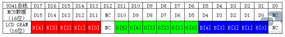

ILI9341 液晶控制器自带显存,其显存总大小为 172800(24032018/8),即 18 位模式(26万色)下的显存量。在 16 位模式下,ILI9341 采用 RGB565 格式存储颜色数据,此时 ILI9341的 18 位数据线与 MCU 的 16 位数据线以及 LCD GRAM 的对应关系如图所示:7 T# Z* M8 x  p- O4 B) `' t
7 r/ ]+ e6 e# ~
20200907113818869.png & ~4 N3 \* x) l* I! Z
9 C, k$ d3 P6 P  l* O1 X$ P从图中可以看出,ILI9341 在 16 位模式下面,数据线有用的是:D17~D13 和 D11~D1,D0和 D12 没有用到,实际上在我们 LCD 模块里面,ILI9341 的 D0 和 D12 压根就没有引出来,这样,ILI9341 的 D17~D13 和 D11~D1 对应 MCU 的 D15~D0。
/ L0 ?* ?1 ]( x3 Q0 w1 N
- [9 ]- O. H; b! |这样 MCU 的 16 位数据,最低 5 位代表蓝色,中间 6 位为绿色,最高 5 位为红色。数值越大,表示该颜色越深。另外,特别注意 ILI9341 所有的指令都是 8 位的(高 8 位无效),且参数除了读写 GRAM 的时候是 16 位,其他操作参数,都是 8 位的,这个和 ILI9320 等驱动器不一样,必须加以注意。$ O: S/ N: {' r9 H  w2 B

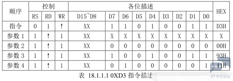

读 ID4 指令6 j3 h5 g* Q; p( z
0XD3,这个是读 ID4 指令,用于读取 LCD 控制器的 ID,该指令如表所示:
0 |" k) P2 O0 t( E1 @$ D: W  m# r0 i- p% O1 o, z' X) U
3 Z, Z+ N9 z: @; Q: m$ ~% X% R& X7 a$ |1 t# t$ T
0XD3 指令后面跟了 4 个参数,最后 2 个参数,读出来是 0X93 和 0X41,刚好是我们控制器 ILI9341 的数字部分,从而,通过该指令,即可判别所用的 LCD 驱动器是什么型号,这样,我们的代码,就可以根据控制器的型号去执行对应驱动 IC 的初始化代码,从而兼容不同驱动 IC 的屏,使得一个代码支持多款 LCD。

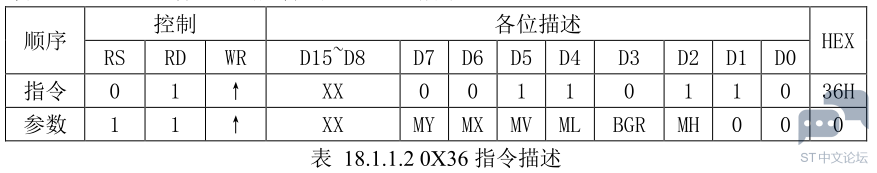

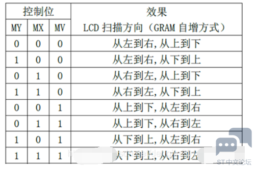

/ w5 m1 A$ ]# l  e. G: _存储访问控制指令! Q! A& ?; a) z% @! ?' a2 l
* H0 U2 I" r; j, q+ Y0X36,这是存储访问控制指令,可以控制 ILI9341 存储器的读写方向,简单的说,就是在连续写 GRAM 的时候,可以控制 GRAM 指针的增长方向,从而控制显示方式(读 GRAM 也是一样)。该指令如表所示:' W) L8 Y  q+ [7 [2 K  f$ l
" q3 r9 }. W3 ]( z( t* t4 L0 X. @
20200907113840494.png 1 x6 F  G" r% c, j* z6 H% ]
2 t$ B7 n% N% I$ o2 ?从上表可以看出,0X36 指令后面,紧跟一个参数,这里我们主要关注:MY、MX、MV这三个位,通过这三个位的设置,我们可以控制整个 ILI9341 的全部扫描方向,如表所示:
8 l, ]9 c  z1 J8 C- `% b
/ V1 @7 t0 F0 v7 P" x7 ^ 0_%X}VI8BL[4]E9_XJ2GSXA.png
& b+ |- D- H2 Q: I( T# g$ }
- g6 |2 @& @6 R这样,我们在利用 ILI9341 显示内容的时候,就有很大灵活性了,比如显示 BMP 图片,BMP 解码数据,就是从图片的左下角开始,慢慢显示到右上角,如果设置 LCD 扫描方向为从左到右,从下到上,那么我们只需要设置一次坐标,然后就不停的往 LCD 填充颜色数据即可,这样可以大大提高显示速度。

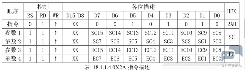

) A! A% r( g$ V" t1 g/ s5 g  s列地址设置指令
) q1 i' \7 y. M$ K4 Q0X2A,这是列地址设置指令,在从左到右,从上到下的扫描方式(默认)下面,该指令用于设置横坐标(x 坐标),该指令如表 所示:
3 S* L) [6 Z8 v9 I' L) Q1 w9 U: |8 j" q; N' m  ~
ZI)KS3[{RS2P9(@I3$$PMS2.png ( \$ x8 q9 o# b' c6 f
, J  N2 _. s/ z" \8 V在默认扫描方式时,该指令用于设置 x 坐标,该指令带有 4 个参数,实际上是 2 个坐标值:SC 和 EC,即列地址的起始值和结束值,SC 必须小于等于 EC,且 0≤SC/EC≤239。一般在设置 x 坐标的时候,我们只需要带 2 个参数即可,也就是设置 SC 即可,因为如果 EC 没有变化,我们只需要设置一次即可(在初始化 ILI9341 的时候设置),从而提高速度。* }) c# l* ]4 i% p! p! g7 X0 I4 B

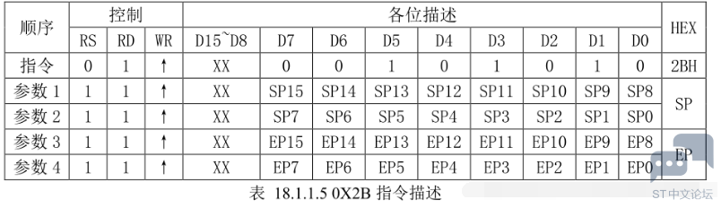

3 b+ {3 j' m- ]& r& N; s0X2B,是页地址设置指令,在从左到右,从上到下的扫描方式(默认)下面,该指令用于设置纵坐标(y 坐标)。该指令如表 所示:
/ G6 C' R7 w6 P' u- E8 e* t' t5 ?: F$ U) Z1 Y
( `) M# F9 R0 ]
8 Y% g) u- \) ?在默认扫描方式时,该指令用于设置 y 坐标,该指令带有 4 个参数,实际上是 2 个坐标值:SP 和 EP,即页地址的起始值和结束值,SP 必须小于等于 EP,且 0≤SP/EP≤319。一般在设置y 坐标的时候,我们只需要带 2 个参数即可,也就是设置 SP 即可,因为如果 EP 没有变化,我们只需要设置一次即可(在初始化 ILI9341 的时候设置),从而提高速度。1 p1 q. h* J9 z8 g9 Q; A

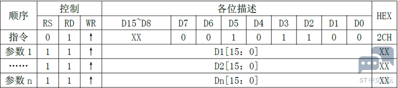

' n6 Z1 K9 E$ V- n6 e写 GRAM 指令
4 V# ~+ D4 a' T6 w1 b6 J' L% L1 K# O. {3 U" D- p& ~
0X2C,该指令是写 GRAM 指令,在发送该指令之后,我们便可以往 LCD的 GRAM 里面写入颜色数据了,该指令支持连续写,指令描述如表所示:
! s  P1 S- j2 G% O" K* o2 b1 r9 Z6 G
20200907113919790.png 3 m' _, J* G; S5 W( v  S
: V3 k' U2 I) B5 _7 A
在收到指令 0X2C 之后,数据有效位宽变为 16 位,我们可以连续写入 LCDGRAM 值,而 GRAM 的地址将根据 MY/MX/MV 设置的扫描方向进行自增。例如:假设设置的是从左到右,从上到下的扫描方式,那么设置好起始坐标(通过 SC,SP 设置)后,每写入一个颜色值,GRAM 地址将会自动自增 1(SC++),如果碰到 EC,则回到 SC,同时 SP++,一直到坐标:EC,EP 结束,其间无需再次设置的坐标,从而大大提高写入速度。. [2 I9 [) c. n0 I4 h

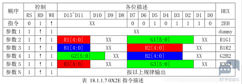

! W7 F2 @0 G8 d; ~2 w8 j5 N3 o读 GRAM 指令7 N$ V" J5 m1 `
0X2E,该指令是读 GRAM 指令,用于读取 ILI9341 的显存(GRAM),该指令在 ILI9341 的数据手册上面的描述是有误的,真实的输出情况如表所示:
$ p1 H  B, b  W/ C7 W; N. n9 [' Q$ }) O
  @" C7 S+ ~2 O  H4 M& ^% T4 Y( d1 o
7 e- ?4 [5 x' y, F该指令用于读取 GRAM,如表所示,ILI9341 在收到该指令后,第一次输出的是dummy 数据,也就是无效的数据,第二次开始,读取到的才是有效的 GRAM 数据(从坐标:SC,SP 开始),输出规律为:每个颜色分量占 8 个位,一次输出 2 个颜色分量。比如:第一次输出是 R1G1,随后的规律为:B1R2→G2B2→R3G3→B3R4→G4B4→R5G5… 以此类推。如果我们只需要读取一个点的颜色值,那么只需要接收到参数 3 即可,如果要连续读取(利用 GRAM地址自增,方法同上),那么就按照上述规律去接收颜色数据。

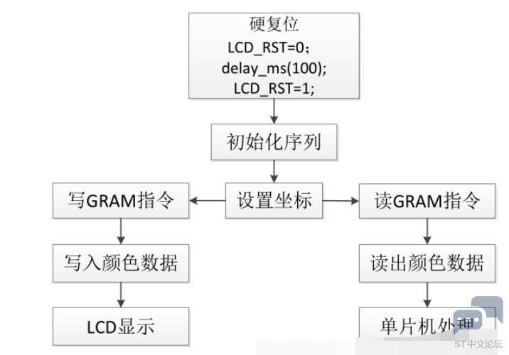

06. TFTLCD使用流程, }! _5 s7 ~- m% M0 U
* }* n( v; D' r3 j* J: W( {
* o5 P* K( B+ g* v, J  U
9 h  o% @6 V- [2 B! l任何 LCD,使用流程都可以简单的用以上流程图表示。其中硬复位和初始化序列,只需要执行一次即可。而画点流程就是:设置坐标→写 GRAM 指令→写入颜色数据,然后在 LCD 上面,我们就可以看到对应的点显示我们写入的颜色了。读点流程为:设置坐标→读 GRAM 指令→读取颜色数据,这样就可以获取到对应点的颜色数据了。
