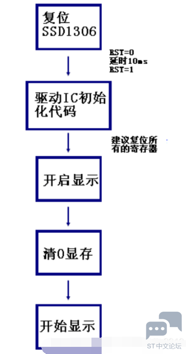

3 J- t5 h! ?/ J' k' B/ O- q( e02. OLED初始化
* `6 u0 J! c2 Y' p! y- i6 ^, R; a) {2 c  A6 ]. l
0_31)3}(R7UW4572507357F.png 8 F6 o6 ~6 j8 j
2 H1 l) }. W& n
驱动 IC 的初始化代码,我们直接使用厂家推荐的设置就可以了,只要对细节部分进行一些修改,使其满足我们自己的要求即可,其他不需要变动。
