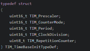

* M# e; I  y' w2 Q5 t! y6 ]4 _第一个参数是确定是哪个定时器,这个比较容易理解。第二个参数是定时器初始化参数结构体指针,结构体类型为TIM_TimeBaseInitTypeDef,下面我们看看这个结构体的定义:: ~* J: v6 @! }) R& e
  1. typedef struct: V: P+ c" I* u
  2. {& A4 V8 x- [5 c$ c4 l6 Q3 M" k
  3.     uint16_t TIM_Prescaler;2 l3 L3 i, z! O7 t
  4.     uint16_t TIM_CounterMode;0 |7 y7 x" T* I, \% {' w" c/ B& k
  5.     uint16_t TIM_Period;
    1 S2 n, e, n, Q- g% B$ m
  6.     uint16_t TIM_ClockDivision;
    # U+ F' O+ T, `8 b
  7.     uint8_t TIM_RepetitionCounter;/ z! r8 G. x2 F; _: q  i
  8. } TIM_TimeBaseInitTypeDef;
0 @# j! {, j2 Y6 l4 `
这个结构体一共有 5 个成员变量,要说明的是,对于通用定时器只有前面四个参数有用,最后一个参数 TIM_RepetitionCounter 是高级定时器才有用的,这里不多解释。/ n) P+ E1 x7 W) M
