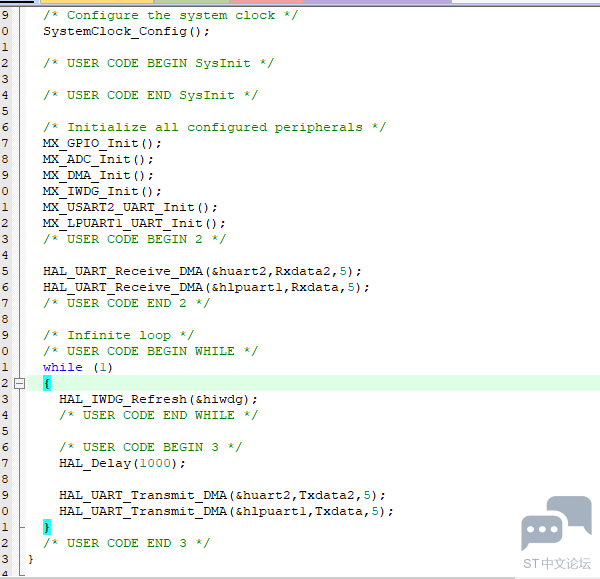

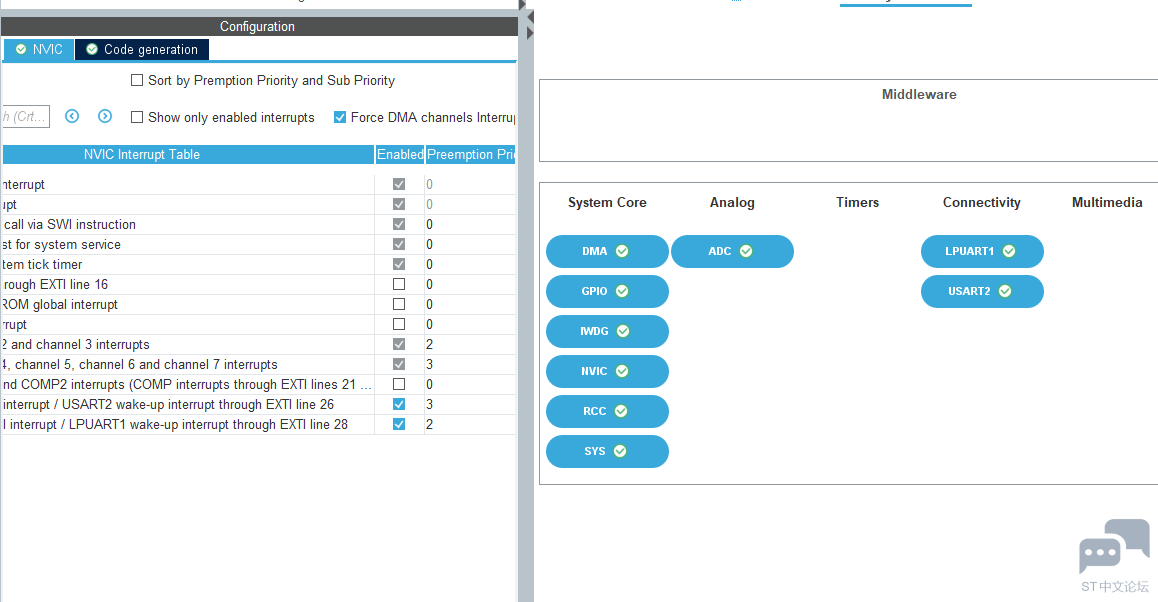

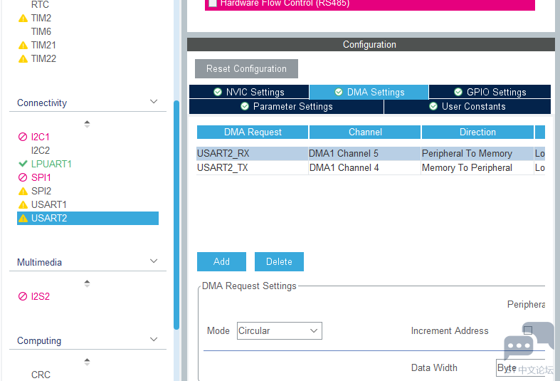

STM32L051C8T6芯片低功耗串口LPUART+DMA。 我用STM32CUBEMX 生成了程序LPUART以及UART2串口+DMA的程序。 重新写了RxCpltCall函数里面有回显功能,其中UART2的接收是能够回显的。但是LPUART就无法做到回显。两者之间除了中断优先级之外其他基本都一样。我也查阅了文档,看是否是STM32CUBEMX生成程序配置错误的原因,结果也不是。 是LPUART不支持DMA接收么? 希望大家能看看,是什么问题。在此谢谢了。 |
