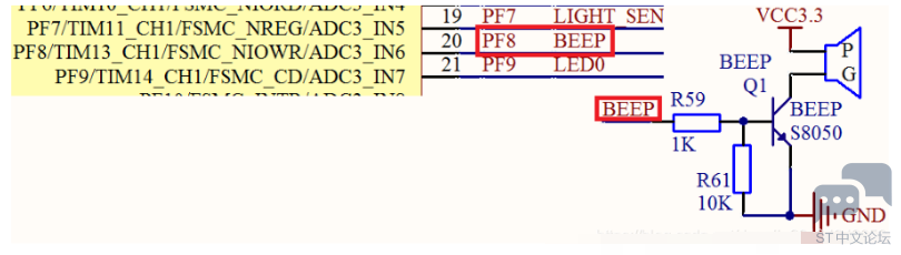

02. 硬件设计; }+ \2 ~- _  ?8 H$ H( Y1 F9 I8 ~
蜂鸣器在硬件上也是直接连接好了的,不需要经过任何设置,直接编写代码就可以了。蜂鸣器的驱动信号连接在 STM32F4 的 PF8 上。' F. b1 U' {' }5 w0 d: x
# H) |3 W& q5 z% z4 U7 ^0 u) T+ l
% ]7 q" K( Z# |( c9 i3 V图中我们用到一个 NPN 三极管(S8050)来驱动蜂鸣器,R61 主要用于防止蜂鸣器的误发声。当 PF.8 输出高电平的时候,蜂鸣器将发声,当 PF.8 输出低电平的时候,蜂鸣器停止发声。
2 J, `3 h% E" v2 J9 B6 k% M. s) o/ q* p
