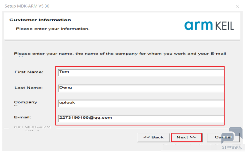

- W: _. [- U6 w: r+ b3.4 填写基本信息,然后选择下一步。
