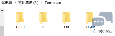

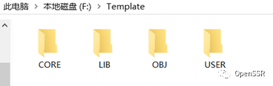

1.在磁盘根目录创建文件夹,命名为Template,并在该文件夹中创建CORE,LIB,OBJ,USER四个文件夹。 ; k) t5 ~' G* A& |9 I

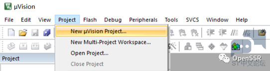

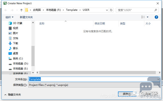

/ b# b& o6 w9 r3 g3 N 2.打开Keil uVision5,选中Project中的New uVision Project 选择文件夹路径及工程名。 % D9 N* C; E( F2 S0 P

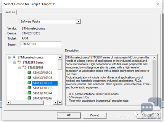

3.选择STM32F103C8芯片后点击OK。 ) J7 n N2 P3 M; Z5 [/ z+ [

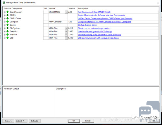

( f, O3 o6 X$ h/ I% N" [& n 4.点击Cancel。 ! K \% a6 }2 P

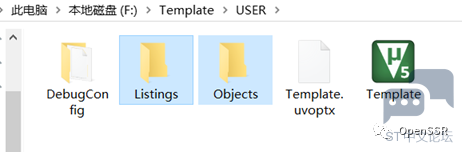

* k( L2 Z5 J0 S2 F1 ? 5.打开Template-USER,删除Listings,Objects两个文件夹8 h- l9 G" t% z _9 {# o

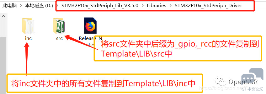

# q5 Q: G; _: U. U 6.定位至官方库(需要自行下载)的如下路径:$ `' Q6 \! Y. E# o8 B; X' N5 J* W, A < STM32F10x_Stdperiph_Lib_V3.5\Libraries\STM32F10x_Stdperiph_Driver > (1)将inc文件夹中的所有文件复制到Template\LIB\inc中! a8 C, X) S. B7 w' O8 p' S! S (2)将src文件夹中的所有文件复制到Template\LIB\src中(以此处为准)( |6 ]5 ~& b' t: {: H- ^0 } & W0 F9 ?3 j/ N: q& ` y, v" B0 `

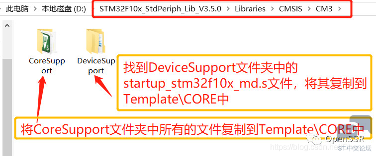

. `5 x% r! z# Z% y 7.定位至官方库的如下路径:8 {- t* I& H0 @- V < STM32F10x_Stdperiph_Lib_V3.5\Libraries\CMSIS\CM3 > 注意:是把CoreSupport文件夹里面的core_cm3.c和core_cm3.h两个文件复制到Template\CORE,而不是把CoreSupport这个文件夹复制过去。

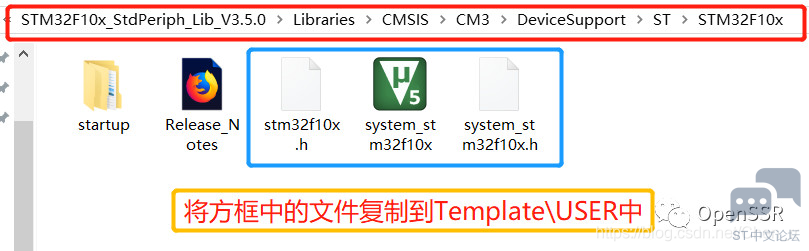

8.定位至官方库的如下路径:- S4 y. s2 A% [ & P0 j- f3 h' k < STM32F10x_Stdperiph_Lib_V3.5\Libraries\CMSIS\CM3\DeviceSupport\ST\STM32F10x >2 t% i* m e9 y: M! Q" S: S% Y

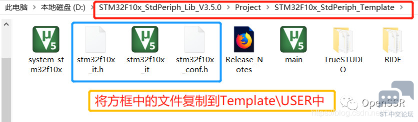

9.定位至官方库的如下路径: 3 N- [( ^( g5 n/ u" U < STM32F10x_Stdperiph_Lib_V3.5\Project\STM32F10x_StdPeriph_Template > & _8 S# o, }3 n% u

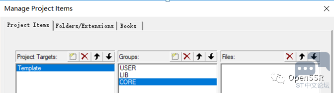

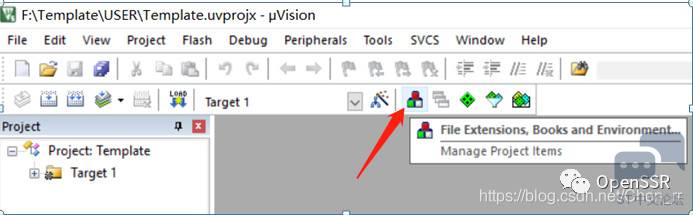

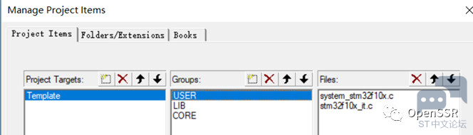

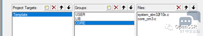

, [' |" ~, G0 Y 10.打开Keil uVision5,点击Manage Project Items; 删除Source Group 1,Target 1;新建Template,USER,LIB,CORE4 o9 e* B. I3 L5 q9 q 8 A+ M2 o5 p2 C; Z

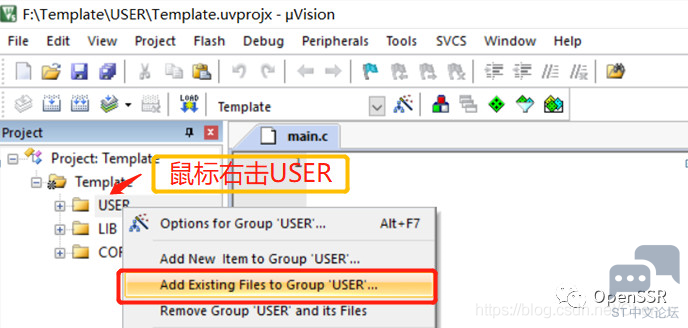

11.添加文件到Groups,其中USER需添加system_stm32f10x.c和stm32f10x_it.c,LIB需添加stm32f10x_gpio.c和stm32f10x_rcc.c等所有.c文件,CORE需添加core_cm3.c和startup_stm32f10x_md.s ; w) _# M2 m8 l

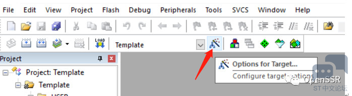

6 O9 I- i8 A* N " c: z, M A& u$ F 12.点击Options for Target 6 p) b3 e- m/ Y8 r

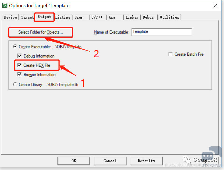

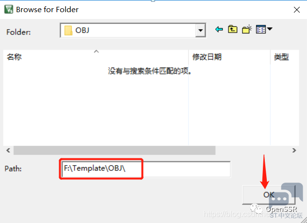

13.点击Output勾选Create HEX File;点击Select Folder for Objects0 p ]& T" t" |$ Z8 J( Y F3 r5 I$ Q # W, V/ Y; W( P
14.选择如下方框中的路径后,点击OK。 5 F8 F$ B* ~2 z( m6 t' r

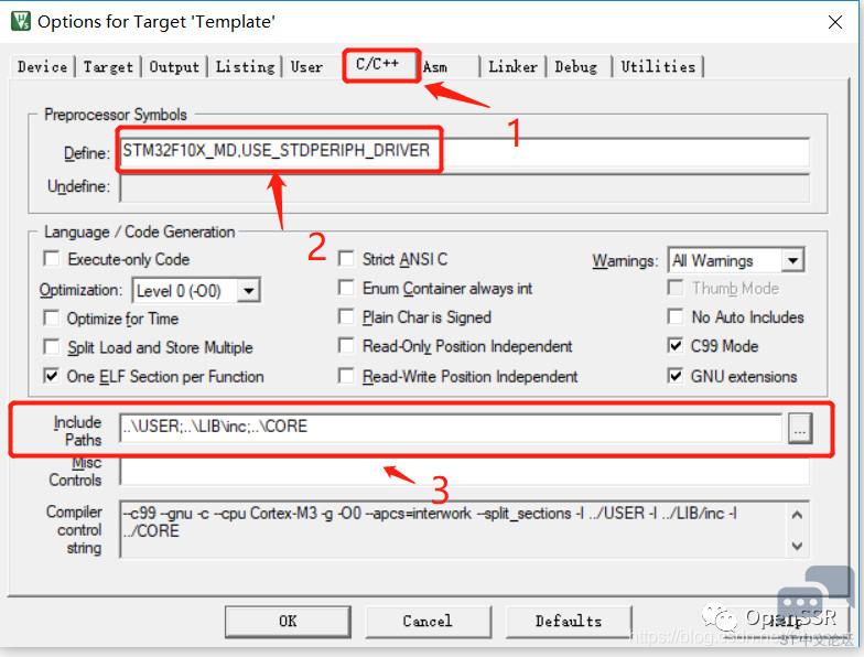

0 F! f) b7 F) A8 u1 R# o 15.再次点击Options for Target ; ~' `# ^1 R7 X; _6 x- H% s: Z 在C/C++中Define,填入STM32F10X_MD,USE_STDPERIPH_DRIVER(注意中间是英文逗号) Include Paths中增加\CORE,\USER,\LIB\inc(点击右边那个有"..."的小方块增删文件夹路径) 2 ~9 ]* ~/ {5 |$ [# J& p. J

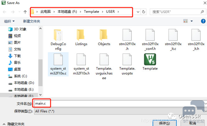

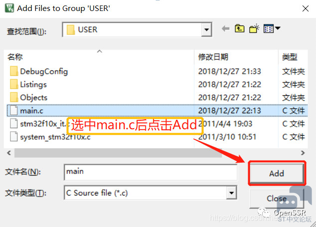

2 T& z+ Y' L( S 16.新建main.c,保存到Template\USER中9 n2 n4 O) T$ U5 F/ z0 J: l# { 5 i% ]# F5 i, r9 o" J( ]9 Z# _
17.将main.c添加到工程中 : t5 T1 i0 p2 ]: `6 j5 @% T

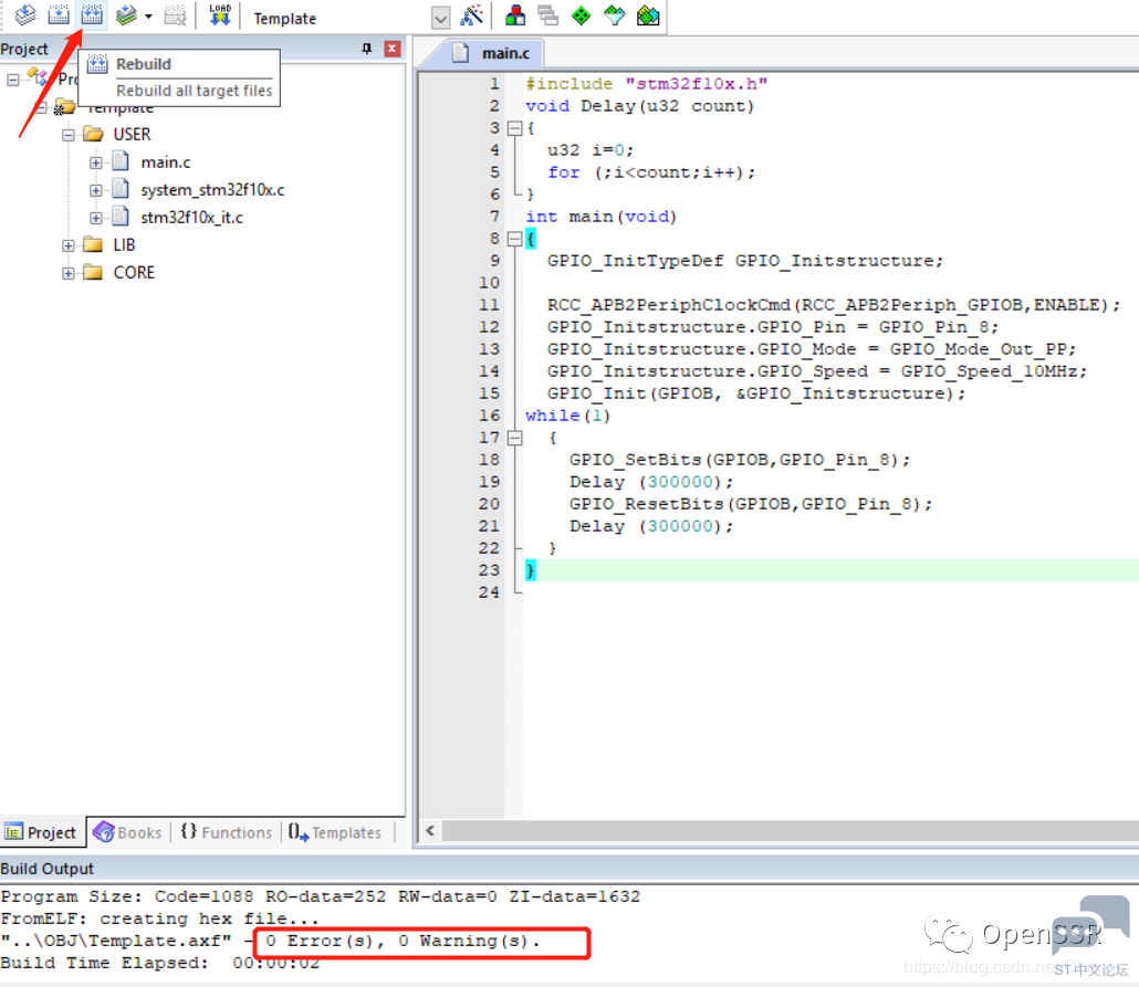

, v# ?3 t! \9 k0 p" o% R; Z" f 18.输入以下代码8 a: ?( g2 C1 p7 Z$ `1 F
19点击Rebuild,检查和修改错误。$ M( [1 w4 i+ o! |# `. m* J t0 \9 a, p; i, s% g* U
20.下载到最小系统板看到小灯闪烁(如果板子上的灯没有反应,请检查原理图确认板子上的LED是否接在芯片的PC13引脚,如若不是PC13,将代码做相应修改即可),完成工程模板的建立(编译没有报错说明工程模板已经建立成功啦)。1 F K; p5 A5 L3 G5 T% r ' b; j. Y. U1 J" t 最后,小R建议小伙伴们一开始不熟悉的时候,可以重复跟着本文多建几次工程模板。熟悉了自己的工程有什么文件(这个挺重要的,实际工程的代码量较大,通常需要进行代码文件的分类和归档,这时如果熟悉工程文件层次的话,事情就变得很轻松了),我们就能更好地进行开发啦。1 |* j: x6 \2 x4 l2 ~* q; Z6 [. _: C( D ) C6 u6 k' z% A1 w. o' `- B |
