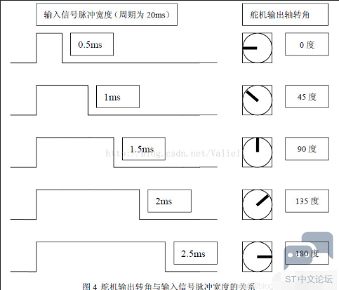

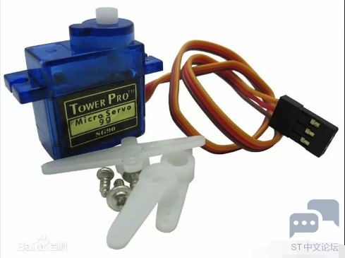

13.1 什么是舵机 ( @, a# H$ C# |8 v& o: J2 ^ 舵机是一种位置(角度)伺服的驱动器,适用于那些需要角度不断变化并可以保持的控制系统。3 z* B$ D: A+ C% f4 K) j5 a5 f2 k* X% D 它的特点是结构紧凑、易安装调试、控制简单、大扭力、成本较低等。舵机的主要性能取决于最大力矩和工作速度(一般是以秒/60°为单位)。舵机能够在微机电系统和航模中作为基本的输出执行机构,其简单的控制和输出值使得单片机系统很容易与之连接进行控制。 + [/ r1 Q8 v+ o
上图中的三根线: O, B, a8 F! l; A: p* v 橙色 ---- 信号线; W7 f4 `$ G. @% G $ l9 ]5 u6 Z8 L2 M 红色 ---- 电源VCC5 |; y2 U- D/ T# c 7 r1 E: K& d! ^ 棕色 ---- 地线GND 13.2 舵机的工作原理& C3 G4 f" L. A$ h" |' P: W & P) r& u: q" S/ _0 t. Q5 C 组成:舵盘、减速齿轮组、位置反馈电位计、直流电机、控制电路等。 m% f8 o* ?* G; F$ N- @2 m, X 工作原理:控制信号-->控制电路板-->电机转动-->齿轮组减速-->舵盘转动-->位置反馈电位计-->控制电路板反馈。 信号:PWM信号,其中脉冲宽度从 0.5 - 2.5ms(周期为 20ms),相对应舵盘转动的位置角度从 0 - 180°,呈线性变化。5 T+ o4 b1 p- q' j8 h - H% w6 d) z1 X: h. V# N( T

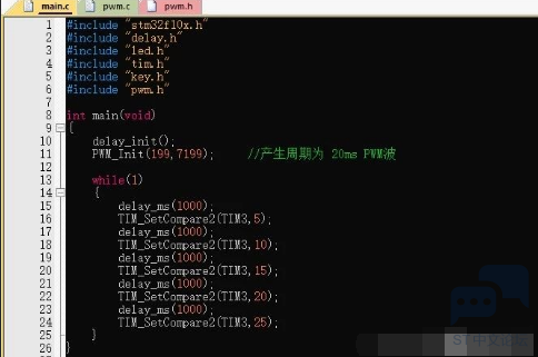

. @: b: N$ B H+ f8 I! k 也就是不同脉冲宽度的PWM波,舵机将输出不同的轴转角。因此,要控制舵机的转角,我们只需控制单片机系统输出不同的脉冲宽度的PWM波。/ @/ Z& g' B, m9 i# c( ?- k , k2 @1 s/ f, m8 Y0 U0 d 13.3 PWM控制舵机实例 PWM的原理、工作方式以及初始化配置小R在上一篇PWM实现呼吸灯已经给小伙伴们介绍得挺详细的啦。所以,小R用上一篇的代码,在 main() 函数中改几下就能控制舵机啦。如图:- I+ v/ l5 g# k9 P$ m4 o* U' }' f: d $ _3 ]2 s* J; A. V9 |2 y
