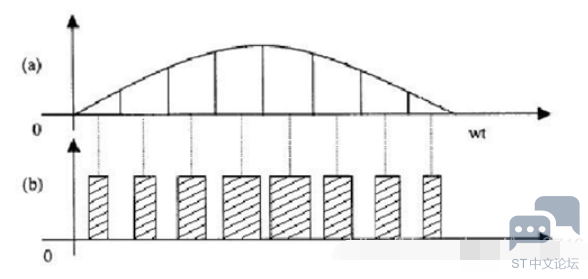

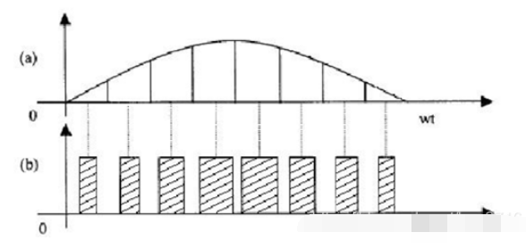

PWM是利用单片机的数字输出来对模拟电路进行控制的技术,其应用包含电机控制、通信、开关电源等等。PWM是一种对模拟信号进行数字编码的方法,其本质上还是数字信号,也就是在任意时刻端口输出要么是高电平要么就是低电平,电压或者电流是以一种通或端的重复脉冲序列被加到模拟负载上。因此只要带宽足够,理论上任何的模拟信号都可以使用PWM技术进行数字编码,如下图中所示。1 I. V& {; ^% J
* z) E' [5 y1 Q' j1 h 1EOA0)P$)NVB42SE_L8L4HG.png . X3 p9 M! G, V$ D% R( S0 g" n
7 S9 a  m- r% q
在STM32F1中除了基本定时器TIM6与TIM7外,其它定时器都具备PWM输出的功能,输出PWM就是对外输出脉宽可调的方波信号,该方波信号的频率由自动重装寄存器ARR决定,占空比由比较寄存器CCR决定,因此改变CCR的值就会使PWM输出信号占空比发生改变(占空比=周期内高电平时间/周期总时间)。PWM最常用的输出模式是PWM1和PWM2,其区别如下表中所示。按照PWM计数器CNT的计数方式,可分为边沿对齐模式;中心对齐模式。& V0 y: |; T. s6 \/ M- a

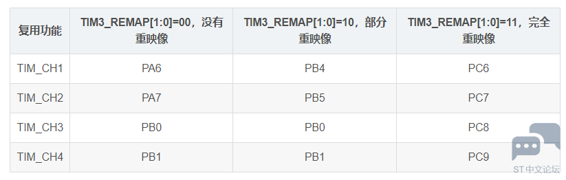

$ K4 s* g& o: o8 \5 F' NTIM3的CH1通道为引脚PA6,在这里需要将这个通道映射到其它IO口上(视硬件电路而定),使用到了GPIO的复用功能,对于TIM3定时器的复用功能如下表中所示。
5 ^4 q1 ?' T( X# ^+ t开启重映射功能需要启动AFIO时钟:RCC_APB2PeriphClockCmd(RCC_APB2Periph_AFIO,ENABLE);8 }" G" [1 O$ O. N9 J5 d5 x# o8 X
调用复用映射功能函数:GPIO_PinRemapConfig(GPIO_FullRemap_TIM3, ENABLE);0 K& `& M* B* R0 Y& R

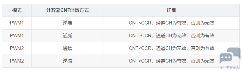

TIM_OCMode:比较输出模式选择,8种模式,常用PWM1、PWM2;8 ?% o! S$ F/ y9 J7 x6 h
TIM_OutputState:比较输出使能,使能PWM输出到IO口;
% H6 k  P; h5 Q; s7 l6 k( lTIM_OCPolarity:输出极性,设定输出通道电平的极性,(高/低);% i" \  H$ G1 I3 c+ j( ^
将TIM3的通道CH2配置为PWM2模式,输出极性高低电平,并使能PWM输出的过程可配置为:

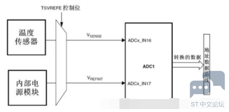

2、内部温度传感器, d, S& I3 c! c

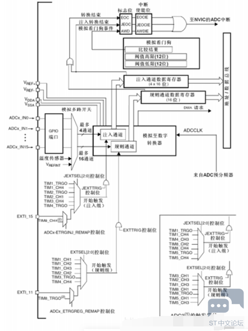

对于传感器采集到的信息一般都是通过电压的变化来表示,而在实际中我们需要直观的看到这个数据信息,那么就需要一个转换过程,可以将模拟信息转换为数字信息。在STM32单片机中,存在着3个ADC(模数转换器)外设,可以独立地使用,将模拟信号转换为数字信号。STM32中的ADC是一个12位逐次逼近型的模拟数学转换器,其具有18个复用通道,可测量16个外部信号源、2个内部信号源。通道的A/D转换可以以单次、连续、扫描或间断模式执行,结果可以以左对齐或右对齐的方式存储在16位数据寄存器中,外设ADC的内部结构如下图中所示:5 P1 k7 y& z- X; C& s: k8 |+ f. d
  X3 q4 v# ~" m$ b! j, r' C 5XEZKDPSLAW8UL`1P2G]O5F.png ! d; }% _" C/ Z* w% A. L( n
9 i9 `3 T( E. f( t
ADC转换的模式有单次转换和连续转换。- f+ q. v% k' a6 W
4 x4 t! Y- u% D) ?* Q6 m' D1.单次转换模式下,ADC执行一次转换。通过ADC_CR2寄存器的SWSTART位启动,也可以通过外部触发启动。一旦所选定的通道转换完成,转换结果将被保存在ADC_DR寄存器中,ADC停止,直到下一次被启动。
, V- Z, V, c- v, G3 L5 ~2.连续转换模式下,ADC结束一次转换后继续开始下一次的转换。CONT位为1时,通过将ADC_CR2寄存器的SWSTRT位置1或外部触发的方式启动该模式。2 o" v! A, Z8 D
3 U+ e8 p# V3 S9 q! k对于ADC的库函数配置版如下所示:2 Q, f: p1 v# Z8 R2 V& x
1.使能端口时钟以及ADC时钟,设置引脚模式为模拟输入;
- m" n7 ?3 \* R9 N1 H& {ADCx_INC0~ADCx_IN5为外部通道,分别对应于芯片的一个引脚,一次需要使能GPIOX以及ADCx时钟(挂载在APB2总线上),调用函数:RCC_APB2PeriphClockCmd(RCC_APB2Periph_GPIOX|RCC_APB2Periph_ADCx, ENABLE);, F5 @- e8 v6 y# v
然后将对应的引脚设置为模拟输入模式(用于采集电压信号):' ?  I) J* Y! w% n. s/ ^& u0 y5 d
2.设置ADC的分频因子;
7 A- u6 {0 q, z' B8 D. a! L5 n分频因子要保证ADC的时钟(ADCCLK)小于14MHz,ADC的时钟有72/分频因子计算的出,可调用函数:RCC_ADCCLKConfig(RCC_PCLK2_Divx);

2.1 传感器介绍' o/ U3 [! i8 P' `' V9 j
在STM32F1单片机内部有一个温度传感器,可以被用来测量CPU及周围的温度,它支持的测温范围为-40 oC ~125oC,精度为±1.5 oC。其内部的连接结构如下图中所示:
& u, q# W- T& M8 G0 w
0 n, _8 D: f8 `5 S OR9$MN~66DMZ@KN(%6HBK.png
" ]$ Z# {" H/ p$ \' T4 u" N8 q2 W4 i/ u2 y, p# l
在前序内容中已经介绍过了ADC转换的使用,在这里温度传感器的输出信号就是一个电压值的变化,需要通过A/D模数转换成数字信号。对于温度传感器的设置需要考虑到:  g. j( n, g( E
/ V. y& Q# q1 T( p
1.激活ADC内部通道,置ADC_CCR的TSVREFE为1;4 _5 }" k# ^' a9 b
2.读取输入端口的电压信号,通过公式将其转换为温度:
7 ?% D- A9 z* ^# j4 G, a7 TT(oC) = ( (V25 - Vsense) / Avg_slope ) + 25;- i( y  u* r! C! p3 }7 Y" I
式中,V25 = Vsense在25 oC时的电压数(1.43V);Avg_slope=温度与Vsense曲线的平均斜率(4.3mV/ oC)

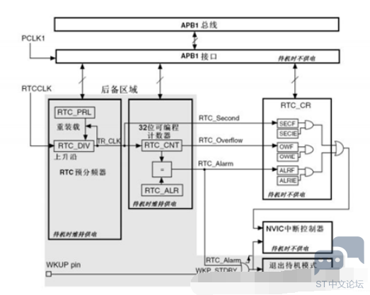

3、RTC实时时钟) g( O8 H) l# _
3.1 传感器介绍
! G9 i/ ?, Q' A+ ]. B在STM32中RTC(实时时钟)是一个独立的定时器,其具有一组连续计数的计数器,可提供时钟日历的功能。RTC模块拥有一个后备电源—纽扣电池,因此当主控掉电时,只要纽扣电池有电,RTC就会正常的工作。RTC是一个32位的计数器,采取向上计数模式,其时钟源来自于高速外部时钟的128分频、低速内部时钟LSI以及外部时钟LSE三种。在使用HSE分频时钟或LSI时,主电源掉电时,时钟会受到影响,导致RTC无法正常工作。因此一般情况下,RTC使用LSE时钟。RTC的内部结构图如下所示:9 X4 S* }0 `1 z
; S  w! B4 r( J( J
* u/ K3 C( L$ q4 I; a
+ ?/ X* ?" Y5 h* ]: `9 ?3.2 配置步骤
, D, v( t5 P' ]! z8 _" V& ]/ T# }- n2 q对于RTC的配置,需要用到RTC相关的库文件(stm32f10x_rtc.h和stm32f10x_rtc.c),具体步骤如下:
' ~  t5 {1 r( f& `
1 A; d! h7 w0 Y5 Q  B1.使能电源时钟和后备域时钟,开启RTC后备寄存器写访问;
* G# t! s5 G4 W; v3 ^1 u调用库函数:RCC_APB1PeriphClockCmd(RCC_APB1Periph_PWR, ENABLE); //使能电源时钟 RCC_APB1PeriphClockCmd(RCC_APB1Periph_BKP, ENABLE); //使能后备域时钟 PWR_BackupAccessCmd(ENALE); //使能后备寄存
! r  R$ B5 `- M  l2 H- N: A" z8 Y9 \/ P0 h, L6 p
2.复位备份区域,开启LSE时钟;9 D0 _2 N$ D. g) X& f' E; I
在开启后备寄存器写访问后,首先要对该区域进行复位操作,之后使能LSE时钟,调用函数:BKP_DeInit(); //复位备份区域 RCC_LSEConfig(RCC_LSE_ON); //开启LSE时钟9 u1 R+ `7 {% I1 d. B! E
3 `" O0 p- r1 Z8 y) u) _# A! |# C
3.使能RTC时钟;7 c0 l  J' i/ ~5 R
选择LSE作为RTC时钟源,之后使能RTC时钟,调用函数:RCC_RTCCLKConfig(RCC_RTCCLKSource_LSE); RCC_RTCCLKCmd(ENABLE);7 a8 o! t* J! E( v  `7 C* _
, {7 p' j+ C+ d, k4.设置RTC分频系数,配置RTC参数;
$ v2 M5 F4 E/ w: r' o% j- I首先要打开RTC允许配置位:RTC_EnterConfigMode();
+ x" _2 d5 I* z& Z1 a1 d设置RTC时钟分频系数:void RTC_SetPrescaler(uint32_t PrescalerValue);0 E& l* ?* c7 ]- S8 q
设置秒中断允许:void RTC_ITConfig(uint16_t RTC_IT, FunctionalState NewState);
  J4 G- z! p% B0 I5 d1 v2 N设置RTC计数值:void RTC_Setounter(uint32_t CounterValue);
, w8 {0 l& F0 ~5 V: G" z0 W5 a5 H( h( F$ L# B7 O
5.更新配置,设置RTC中断分组;( K# f$ i1 G' N% K
调用配置更新函数:RTC_ExitConfigMode();2 z$ s0 o& X0 U7 W5 d% L: n
在备份区域写用户数据:void BKP_WriteBackupRegister(uint16_t BKP_DR, uint16_t Data);; M3 {9 K5 v$ @( _4 r5 h  }
读取备份区域内容:uint16_t BKP_ReadBackupRegister(uint16_t BKP_DR);, D" \' a8 U) j$ r! U7 u
配置中断分组:NVIC_Init
) _& E8 \4 C2 p9 I" A8 Z% K' a: ~1 Q, R; K" |
6.编写RTC中断服务函数。
) r, O: g/ j, i  i( V, ]1 X在STM32中RTC中断函数为:RTC_IRQHandler;
% t( d$ \! h6 n( Z; Q; r读取RTC状态标志位:FlagStatus RTC_GetFlagStatus(uint32_t RTC_FLAG);6 M1 [# B) c4 R8 n: Q4 D
清除RTC秒中断标志:RTC_ClearITPendingBit(RTC_IT_SEC);" t% p. T+ @) M1 A* A; }; R* g% Z
6 j6 w: M0 W$ Y/ ?3 B' }+ U6 O  }3.3 应用示例& }4 q& w$ q( b8 ?; {( n
设置STM32的RTC时间初始值,进行计时,详细的配置代码如下:

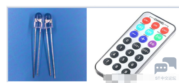

1.红外发射装置0 s5 P" A$ g( c
红外发射装置比较常见的就是遥控器,由键盘电路、红外编码电路、电源电路以及红外发射电路组成。目前被大量使用的遥控器发出的红外线波长在940nm上下,可普通的发光二极管的形状相同,但是红外发光二极管发出光属于不可见光。典型的红外遥控器与红外二极管如下图中所示.9 \- N8 i/ b3 y: g
0 q0 X0 a* ^0 T3 d, f; g! J, }0 a
T[4KFY[CQHK8LPRBR1D05]H.png * G1 e  K0 I* K' Z4 `
