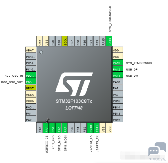

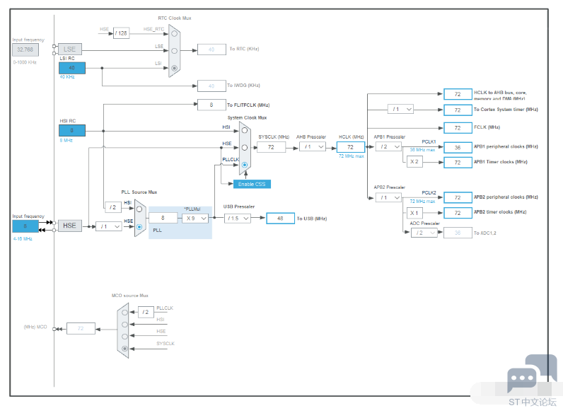

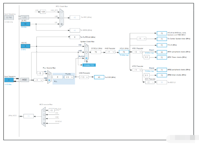

(1)工程配置
6 ]/ q) M5 e! J7 ]8 y: u. C时钟配置:+ b8 l6 M2 {1 d' p6 b
* ~5 }2 @1 N- }9 N: }9 O5 I 91A9[TEYV3R1@IP90PV1ZM7.png
) p7 C, `; g: c8 a% q" X

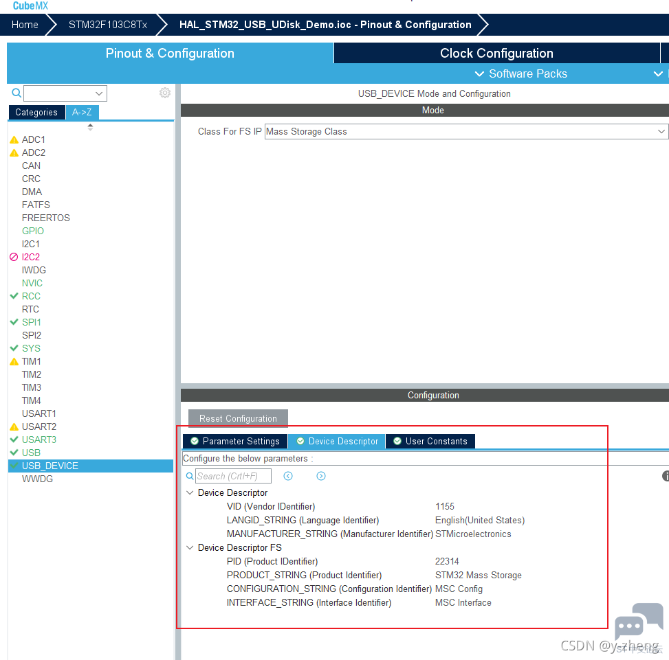

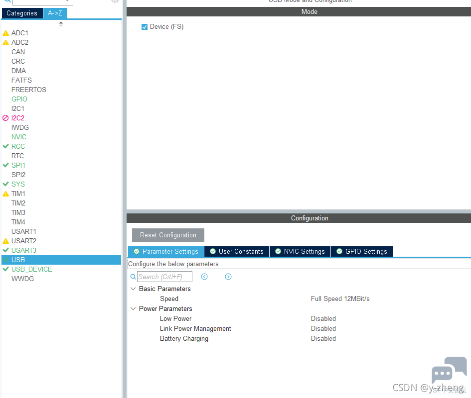

6 w% }- t' g' Z/ r& }/ mUSB配置:9 d# p4 |# p5 d2 m
3 U9 c" U! D) G6 \# w0 K6 j. p
a8017b13f797486dad347078b5fa2dcd.png ( A9 K& h3 _/ L5 k! z! M/ l; p1 g
8 Z  E& f6 @+ j2 R' v2 G
8363918774634c209d7996c49ac38258.png 0 V) J5 f. g" `# B' W
, P( [$ `) X. { 9b97953d5f5d49fc89e80ea71ca7b060.png 3 S( Y9 X" n/ x. n! _* }' i, v

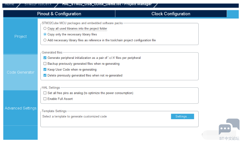

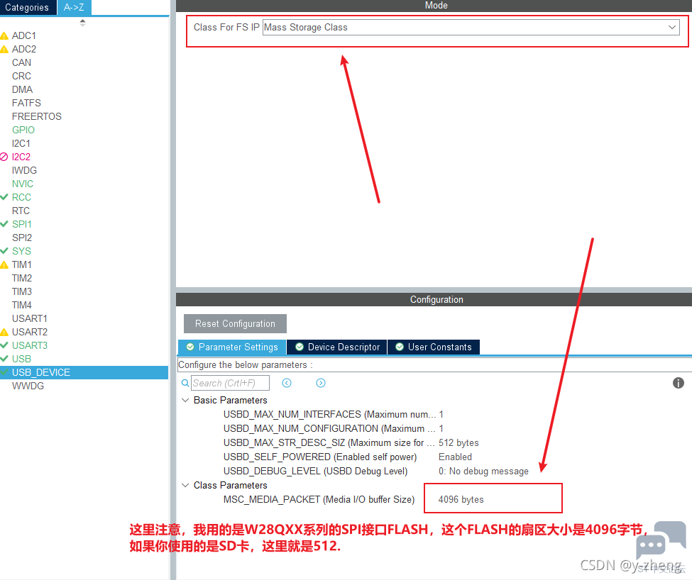

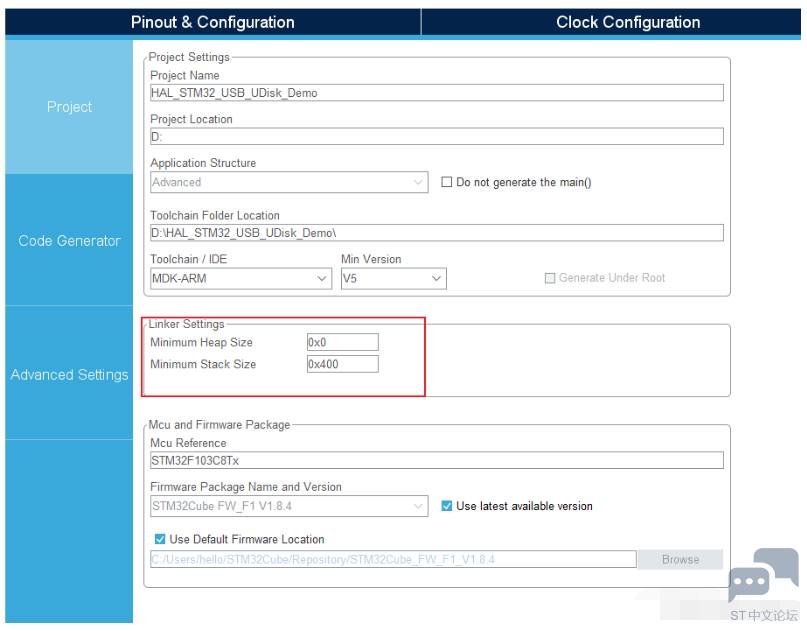

这里注意,由于USB使用的内存申请方式是静态数组,所以这里我们不需要设置堆空间。
1 L* ^7 w1 F8 v  ?) d! ?  q: O6 Q7 K0 l& ^/ B
A)5AQ9Z60GATV()7O)[XT.png " T0 z1 `9 Z' o! _/ S( E- u
5 z' d0 p# S3 r( t" B! f
然后生成代码就可以了。3 t  m; w0 H- T

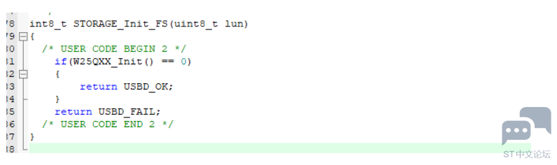

初始化函数:

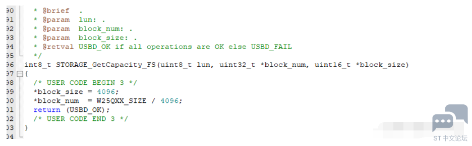

获取容量:
& h+ W5 t# h. |( E3 n# P, Y3 u7 L
& l( f* |9 i/ n _`$T(]G]D})1[[Q%}[XE2%Y.png

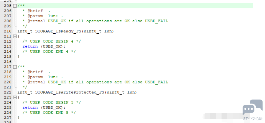

! E( V0 ?. J% _1 P! ~状态和写保护:; b/ `5 E# ]' k( K. p0 `: P8 g

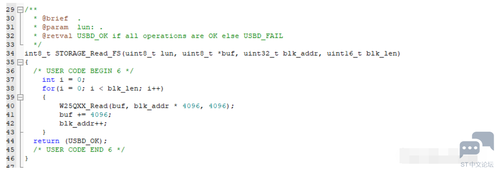

, ^$ c" M4 ~% o4 l2 Y) o读数据:
8 J( C  P. R1 y/ Y5 D- R
# E- P6 p  k/ K5 d UR1MBMFN6MTMN~KKWXUQW1W.png   j1 U5 f& t9 Q7 O( F2 v0 h* e
* f/ n5 F) m6 m  g3 ^$ ~$ c2 t这里要注意参数blk_addr和blk_len,blk_addr是传进来的块索引,所以块索引乘块大小才是真正的地址,blk_len是要读取的块个数,不要被名字所迷惑。

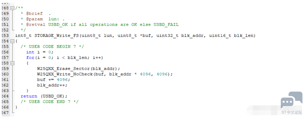

写数据:4 {  }& o$ Q' {& b0 r

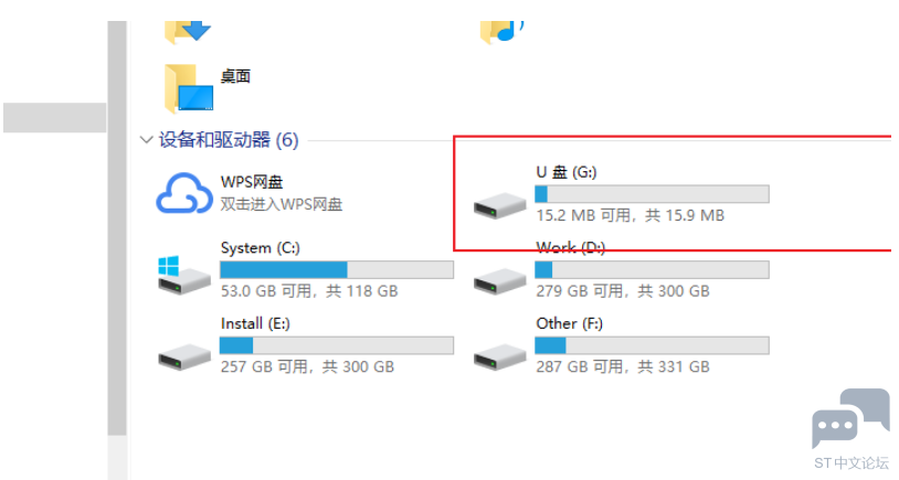

) J( b% A! i; w! W至此就已经移植完成,下载程序到单片机,接入电脑后:
5 n  w; T5 T: F! \) C2 Y/ g
3 y  I7 v9 z) S3 ~# ^! E3 L% C }S2)605XJ[Y@[0){UC0~58O.png 6 ~1 A( t3 Z! A
