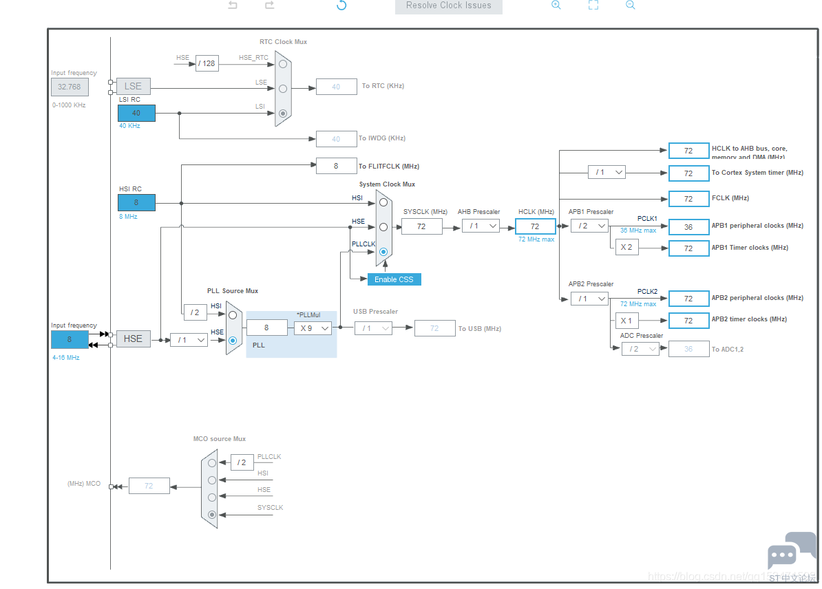

STM32基础工程生成6 B' c3 E( Q1 x* W( d3 u
首先使用STM32CUBEMX生成STM32的基础工程,配置时钟到72M主频:) P3 w3 m) q2 F/ I; |- X/ ?# c

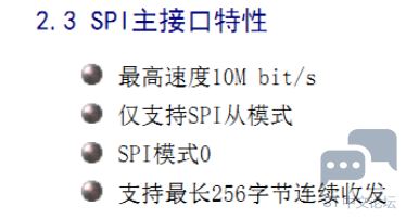

配置SPI前,首先查看WK2124的芯片手册,手册里面说明了WK2124的SPI最高支持到10M并且使用SPI模式0,SPI的模式0就是时钟空闲电平为低电平且在第一个时钟延采样:
  `" l9 e( C( K: p5 }7 W6 |: y4 y, x) I0 e) J3 m4 Z% |
9W47%D}PLND[Y8HO8C05BXS.png + j) ?$ G  f- S9 t) t

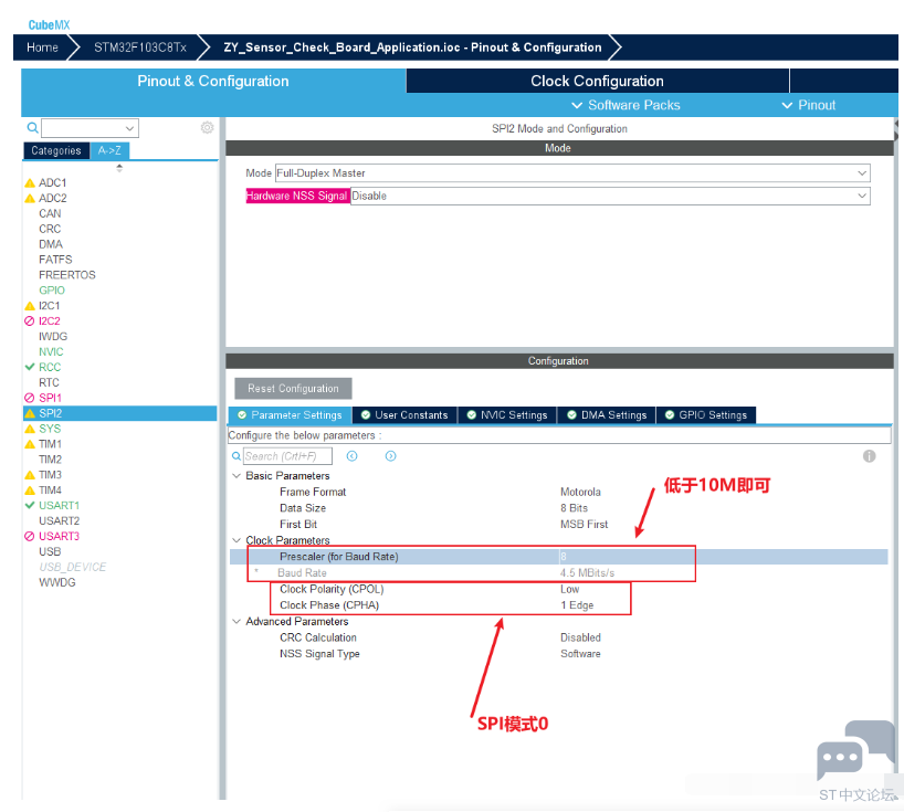

所以STM32CUBEMX需要这样配置:. d5 |3 o) p7 Q8 x
- a6 q' E2 ]) g7 N W]TW7XP@HG4%Q1V_Q{{B.png - Z9 y# w1 l; Y+ S
