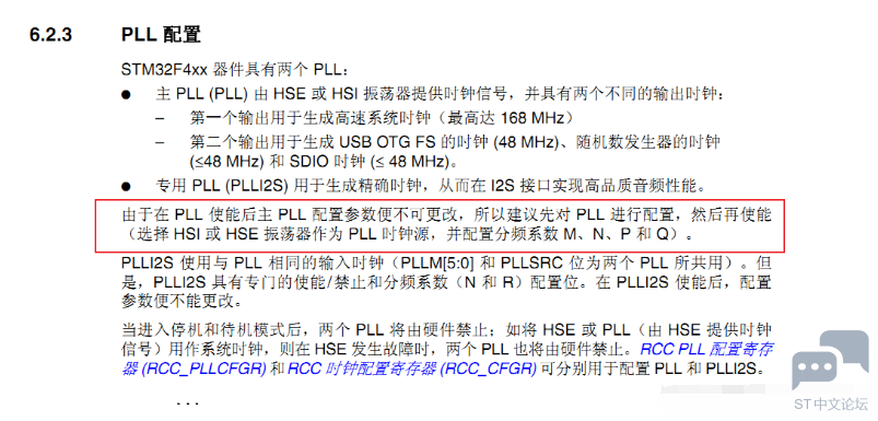

. f1 Z! Y& y0 U为什么在IAP中可以初始化通过,但是在APP中却通不过,查阅STM32F4xx参考手册发现这么一段话:' A) L* i! g3 U7 X
0 L' h7 U$ ^+ j4 Q: [6 N* J
! S/ L0 C& X! b3 i$ g! C9 F, `  J1 x6 H# l
那么出现这个问题的原因也就清楚了,因为在IAP中已经初始化了PLL,在APP中再次初始化就不成功。& A$ R7 M3 K3 f. K& y

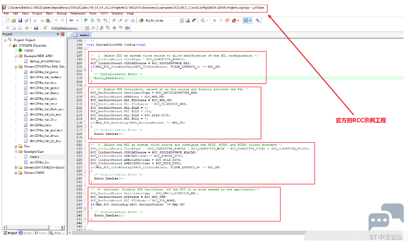

+ M' }! M6 L9 J( m* Z: E我查找ST官方HAL固件库中对重复配置RCC时钟的时候,发现他是这么做的:3 T  \+ T9 c; C3 {( L
1.先将时钟源选择为内部时钟
' @5 s, k5 p  M& }$ L' H2.初始化锁相环. Q2 Q. F) O) J' J/ A2 [
3.将时钟源在切换回外部时钟源# `7 L7 t; x3 c8 \0 e9 Y' n
4.禁用内部高速时钟(可选步骤,如果内部高速时钟不用的话,建议禁掉)/ R+ I" P7 s( P, Z0 l/ r. Z
8 k6 `% P) f! f. j
官方代码如下:
  i+ n' a1 A; a5 E( Z2 D4 M4 f: X4 Z7 E. Y( b
  S  E! E: ~! ~. |2 g" x* O& i% G4 r) a! z' D& U5 U9 }- F, L2 P

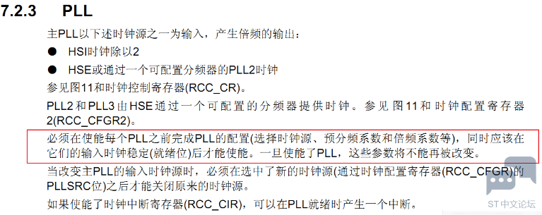

3 w+ F; R1 L& n解决F4系列这个问题之后,我又去看F1系列的参考手册,发现:
2 C) D' i4 m$ D" Y1 C
  f# H4 v" d) ^/ V$ x7 g- X& W Z~BM4E0%XV9CHOD)9M{EA`A.png
" {9 J1 m' c  }) Z. k( g# Y; S4 ^
2 [; \$ D8 S4 S  t$ Q同样的也是需要在使能PLL之前完成时钟配置,不过在实际中发现,F1系列的IAP跳转到APP中并没有卡死在HAL_RCC_OscConfig函数中。

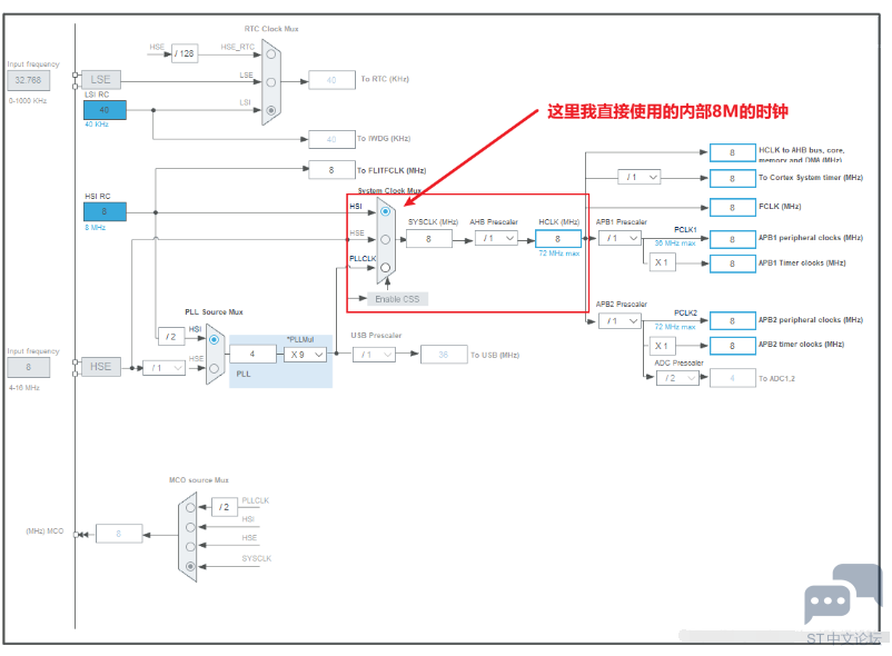

2 }6 I5 F( X5 l  I, ?, [* y! e还有一个更快捷方便的办法,就是在IAP中不使用PLL,直接使用HSE或HSI的8M晶振作为系统时钟,如下图时钟的配置:
1 g7 c8 A9 n5 T2 k4 s4 l( B# e+ H2 ?* E) R$ W5 P
H0$`KI_NV8G756SU`T6(}]H.png " x2 H( b$ L* V' @3 _  V! o) ?
