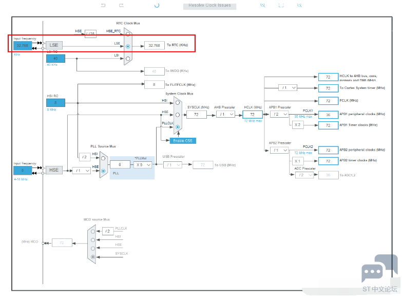

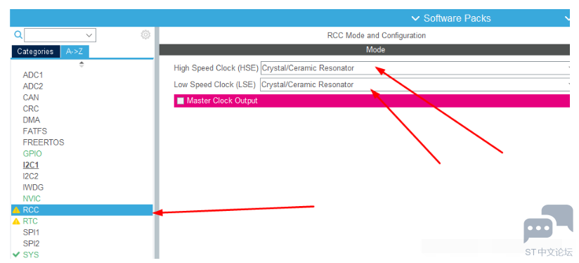

我使用STM32F103RB这一款MCU,首先使用STM32CUBEMX创建工程,配置主时钟和RTC时钟,我板子上是使用的外部的32.768K晶振供RTC:
! c. }9 ]1 a6 j5 \& N4 ?: T' ~4 d; n4 x
8 b/ o# I& L' V+ V 97GQ`99{Q(TOSDHE5R}`J8G.png

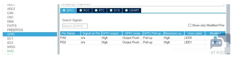

配置了两个LED灯:
5 _  {$ \: I" L; J- [% W5 {
5 q7 _( x6 l# h: B  y8 J$ w E1TKCWX3P$W{AZ0{TE)NX]P.png 8 c! s8 f1 [6 l, c( E( z7 O% n

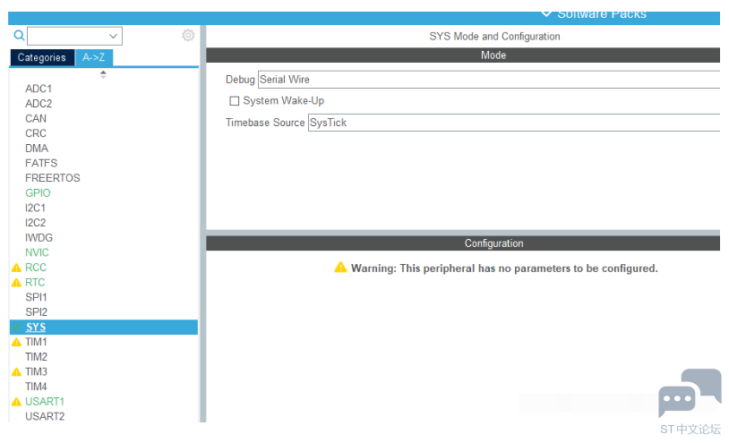

配置调试下载接口为SWD(此步骤如果不配置,你使用stlink的话下载一次程序之后就再次下载就会找不到MCU):
+ T# _( H* t! Q9 P6 `' r2 f' `- R  h9 B) k# `( ]: K
`6T2@4B$L10P(QAQTU4~Q1M.png ) `9 x  ^" ~8 ?

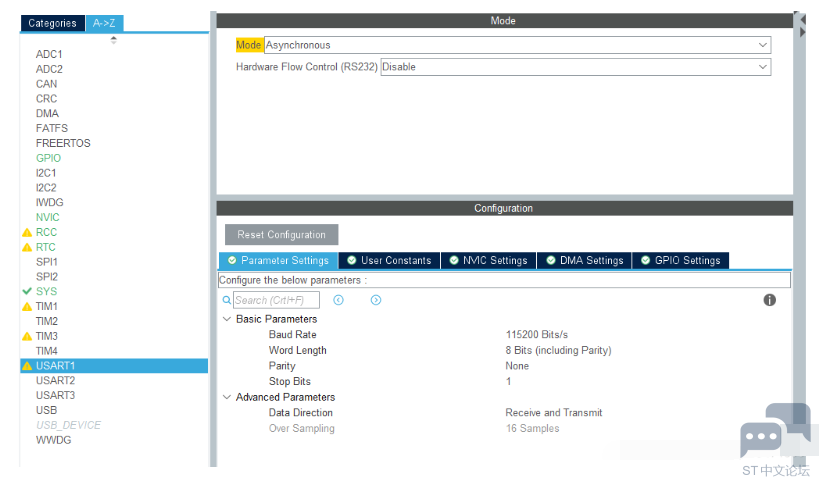

- m! j% D# w! w6 k; F配置串口1:& ~% a& L& j  a1 C5 d( j
% |' d4 ^5 j) S; o
) E0 R& W5 J3 v3 H3 |+ B  ?: S* h3 Z; q* ]- k' w6 |8 W$ u3 c

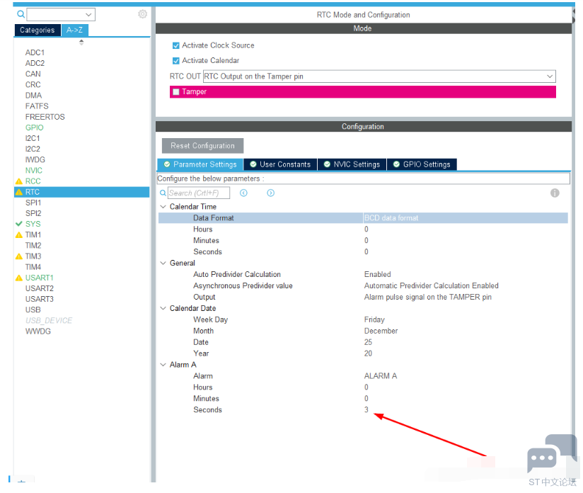

配置RTC时钟,激活日历和时钟源,这里我设置时间为2020年12月25日0点0分0秒,设置闹钟提醒的时间为3s:0 r" i' s) h8 b: B3 e9 ~* {. f
( \0 S+ @4 d* r5 L4 U
. P; j5 g5 E7 ~) O2 A2 \0 M. e, [2 C0 [( S* P' _7 e/ C' v0 f, H. b

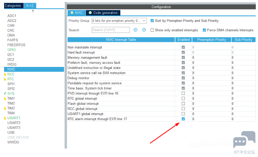

使能RTC闹钟提醒功能的中断:1 b% y" u! x" N& a3 Z% U
/ A1 [4 o% @8 O7 A3 K
0@S}$_5{DKF`~OL1(71XUYY.png 9 p: S5 w! b4 k# r: M

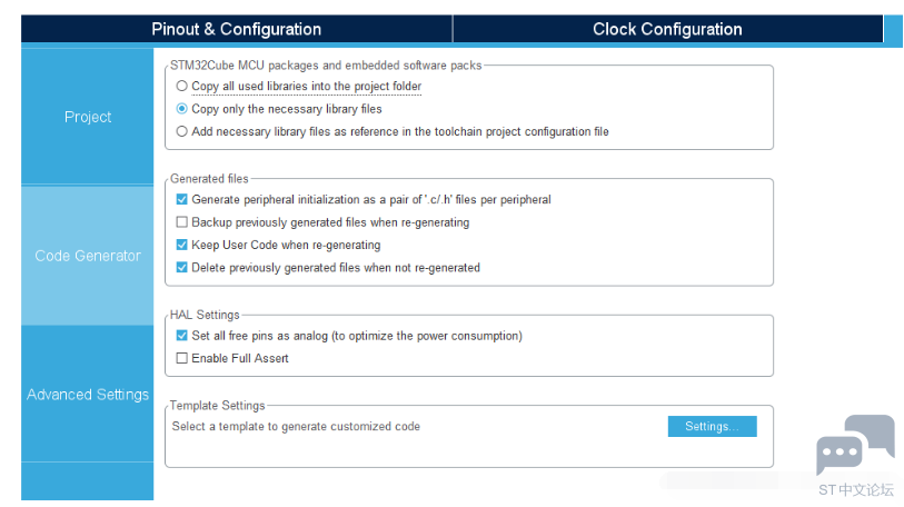

其他工程设置:
' M& T$ ~) a7 G- ?6 x- Z) d, j6 c
5 D, G; U$ d- Q$ ^. N
$KVEO9DZGAMPO8E3%RRVGGU.png 3 r7 ]* e" T1 E
8 v- B: ~& N5 t$ a然后生成工程就可以了。

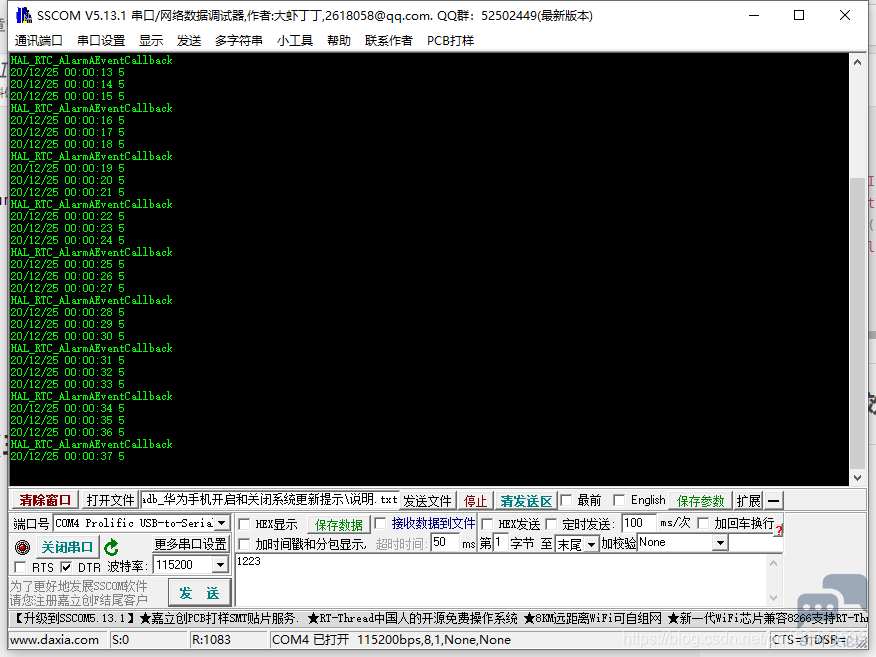

(三)运行效果" `" P) a! f  [* ^( q
2 W3 _6 @5 n- f/ \ 20201225092230509.png
