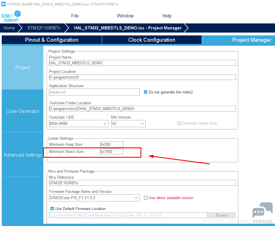

! }9 a( H8 g, \首先使用STM32CubeMX建立裸机工程,我使用的是STM32F103RB,配置了串口一当作信息输出的端口,这里注意,mbedtls所使用的栈空间是比较大的,所以在STM32CubeMX输出工程的时候将栈空间调大,如下图:

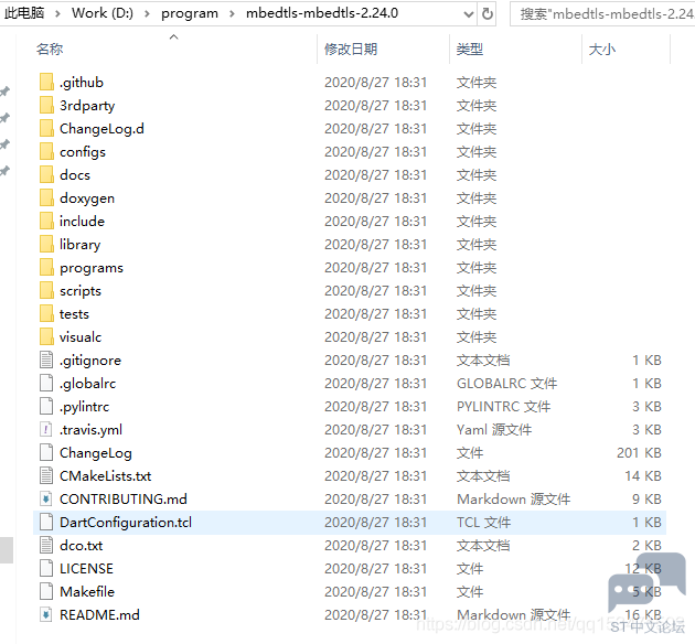

下载解压mbedtls源码目录如下:% n8 x3 w5 M+ m  C, x
% l: b5 `* v& s  d4 T! I
6 B& C8 x; y1 p- Z8 W- l
" D2 q9 O0 P/ \( a而我们需要的仅仅是configs(配置头文件)、include(头文件)、library(源码)。
2 n1 C: t" b3 i# O$ |configs,该文件夹内的是配置头文件,可以根据不同需求进行选择,例如我们本次是在嵌入式系统上使用,资源有限,所以就选择config-mini-tls1_1.h这个配置文件,复制该文件内的内容替换mbedtls的默认配置头文件mbedtls/config.h即可。include,所有头文件
% q. H1 X; C  r5 |. u1 P7 Glibrary,所有源代码) D2 `! B% R3 U

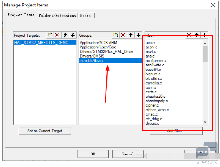

3 i1 k7 o) q; a1 Y" v- a, M, t首先在STM32 工程目录下建立文件夹mbedtls,并将mbedtls源码目录下的include和library两个文件夹复制过来,复制config-mini-tls1_1.h文件中的内容替换include/config.h。(注:include/config.h文件是只读的,需要先修改权限为读写)。% Y2 A4 @( N/ j% W4 Y
( K5 X" o" \( t# T" b打开keil工程将源码添加进来:8 ^5 f8 ?1 g# N0 E5 w: c( U0 }
7 o* X" w8 Y4 v* |9 T/ L4 V
! Z0 c/ r( R* }6 N
2 t% D8 s- C0 b5 X+ W5 {7 z  x  G' u+ ?添加头文件包含:
5 E0 I! Q! N' L$ k3 S' v
& s& u# W& ]: {% r: [

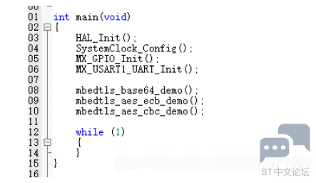

main函数如下:
: W: ?+ J. l' f. g3 S$ Q0 \) z  y; b2 n7 o7 U$ k* f
JWNISW4TJY98}2C6W(D(ZNA.png ( K- r0 D6 [& ]
6 x, b* \  A5 \5 B) K# V2 U; k% @

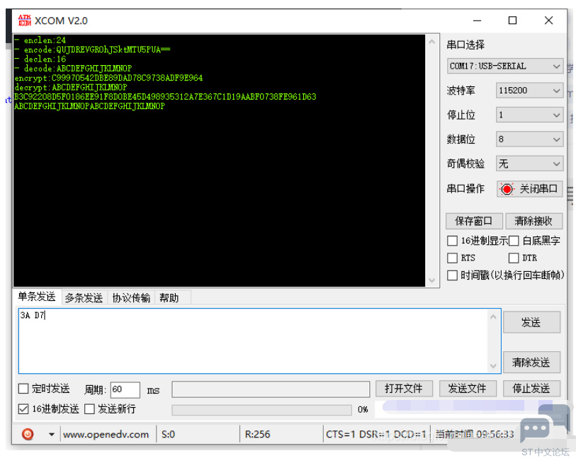

程序运行效果:  y3 H3 n1 k8 H' k3 y
7 l& ]! g  ]7 z W(YRU[09DXX5A2S{B{MB7OS.png 4 Q( C& C) V- X/ _; Y, K
- e1 G3 ~3 y' {7 j
网上有很多在线AES、BASE64加解密测试平台,可以去做验证移植测试的准确性!: R  p* p5 o# ^. k: X
