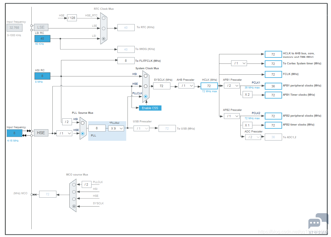

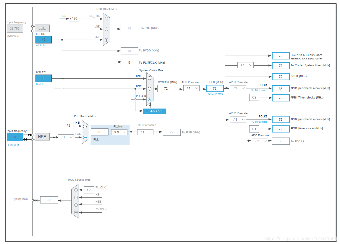

这里我是用的芯片是STM32F103RBT6,时钟主频为72MHz,配置时钟树:
9 P% @. ]$ \3 m# D8 ^, {# U  L7 b' a+ z) j* E! V) O
! d: b* z9 Q9 s

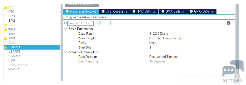

% ^1 k. `: J0 _  c配置调试串口1:
5 g! P/ d9 ^; o' P1 `
+ K5 \, B  Y, B/ |& m 0_DEJT9$V~S7]`8RW~KT28V.png : N! y, r/ U9 ~( `. V

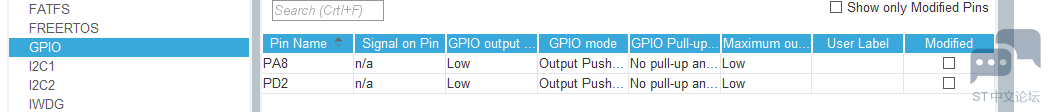

配置两个LED灯:. X. c( f% w$ c* f
. e# k: S4 x% w4 Q6 S; R7 I& u
20201010162500610.png & J1 R  X0 l# L& x/ I8 K

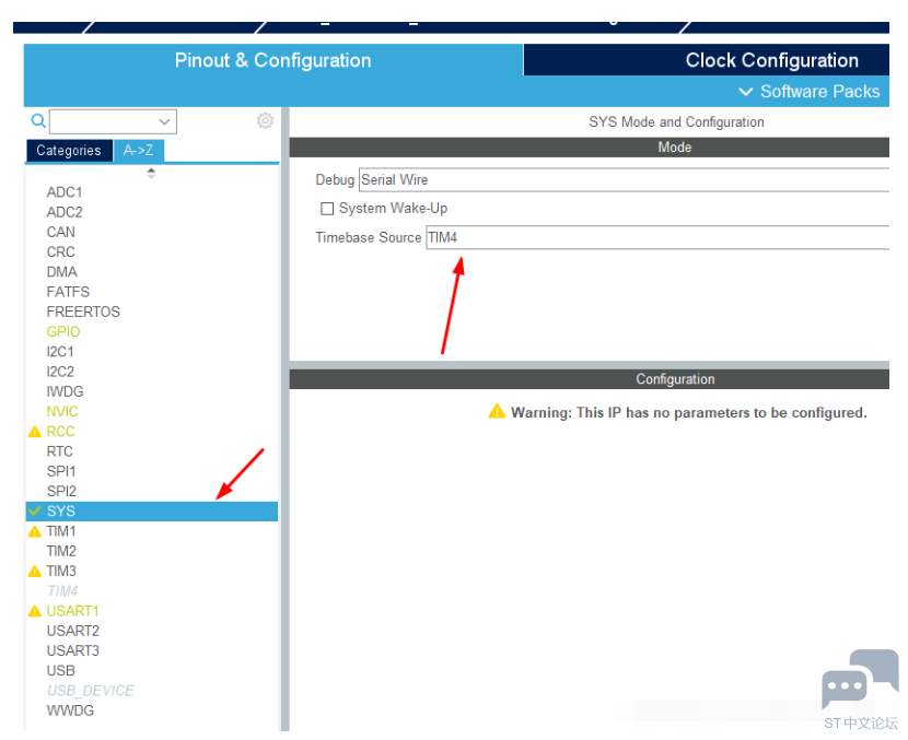

由于LiteOS使用系统嘀嗒定时器当作心跳,HAL库也使用了这个定时器,所以我们将HAL库的定时器改为其他,这里我该为了定时器4:
9 m8 S3 n4 m4 n, x" C) ^. K1 y' Q9 R3 |
4NDQ]VQ(D`8CTV~}O5U52@T.png - u& n9 L9 J- Q, y7 Q' I
( M+ j' t" A: U9 o5 b6 M2 g- ^/ t

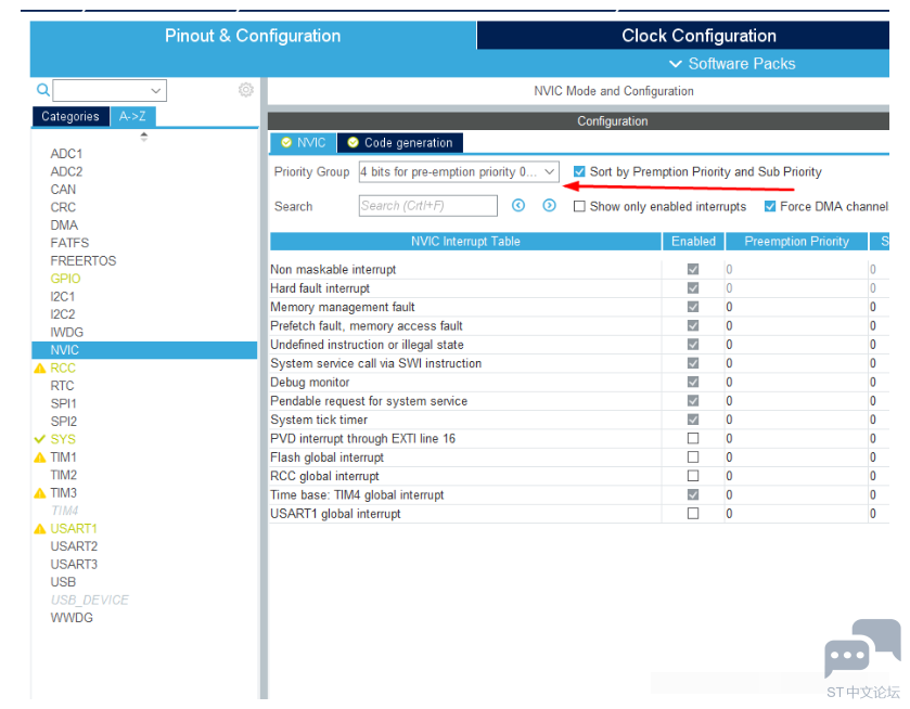

配置中断,这里我选择了组4,也就是全部为抢占优先级:
. |8 O9 g1 u1 K4 `4 M, c
, x5 R2 ~/ v4 d! @' N# N- Q FU1{NKL5WM3U]JB25~JDKKI.png ' u. [. [; a9 {3 \2 I5 D. R7 _
7 W7 _# {0 d, z

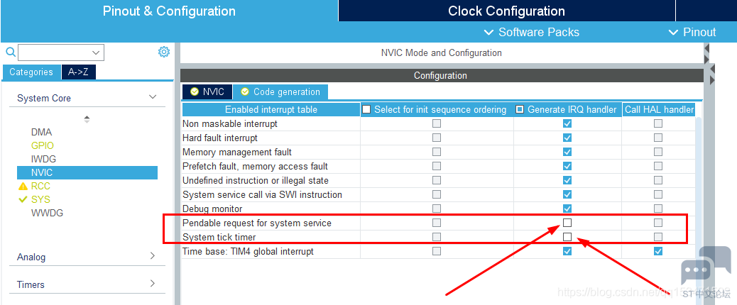

取消掉以下两个中断服务函数的生成,因为ListOS已经实现了这两个函数:
# U* R* v" q5 \" L7 x3 ?; Q2 z* K0 z' J+ \
8 P  b) t! O4 T6 ]& G# j7 f* Q. }, m$ G1 j4 r) R$ B& `, A+ g/ |) C* H
最后输出工程即可!/ ^- q7 U3 q3 `

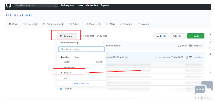

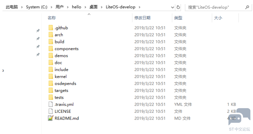

  G, q" ?' {+ I  f% |4 m' D下载解压LiteOS,文件目录如下:
! j9 M8 d7 U, ]0 S% ^
8 R' ~  X- X5 u: n( F7 m! w . X+ y/ c# M* o0 d
' Y1 M; i5 ~$ |7 l. L+ R4 }6 P文件目录说明:! l6 ]! x6 f7 E9 P: x
arch:这个文件夹与平台有关,我们这里的平台是ARM
# v* R. u+ C4 s( @components:这是一些组件,例如fatfs文件系统、mqtt协议栈等
7 Z( F9 r% u) |  N; Nkernel:内核文件
* d) \0 N# B! e7 B, |osdepends:CMSIS的API接口,如果系统需要使用CMSIS接口,那么需要移植这里面的文件
& \8 U# x+ L: b6 J$ Wtargets:各个不同平台的示例工程
0 _* _; I% A) Y/ C  _) R; b

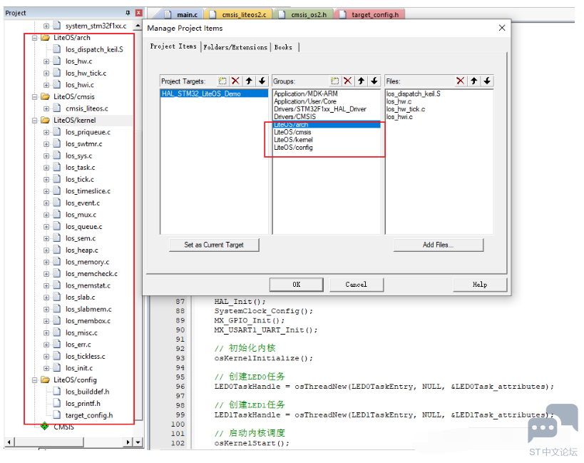

: n( K: L* z# L2 y2 j' O: E  f7 \在Keil中添加源码,如下图所示:
# r) I' a& h/ E& Y6 W5 Y2 V2 C& `
5 y- a6 q' r4 \6 R& S* d CMOEEK``}`{J182)RRE.png 3 d0 E) L7 I. o9 L4 o
# H" S  s0 {% g/ c( Y* K9 X# V) e

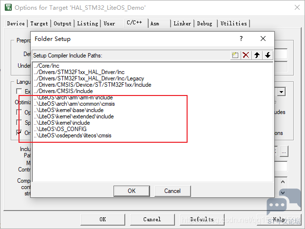

添加头文件包含,如下图所示:5 M( ]1 V$ `; _
# J1 Z" o& ~$ M3 H& t# E  _
20210707111329848.png ; \2 _( I& ^7 d1 V/ D  }$ t
