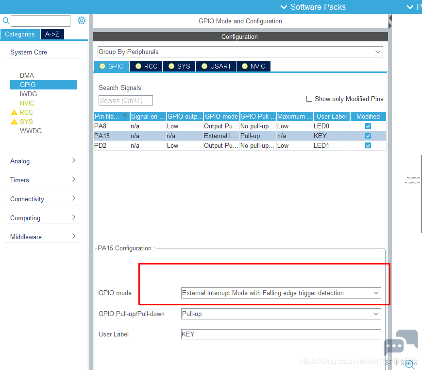

我是使用STM32CUBEMX配置生成的工程,配置按键:
9 S5 J& y; L( `' q" w$ Q/ ~2 U8 g6 [0 C2 a- a0 b" Z
5 b3 V, R3 q. A$ |7 r6 W

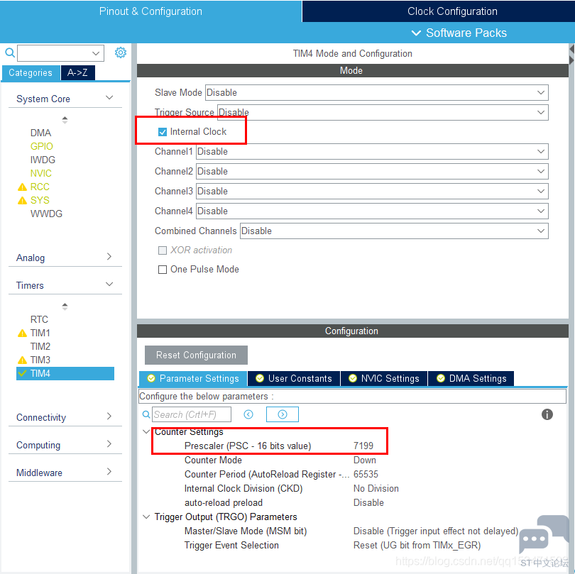

% B- V0 C9 ~5 h4 QSTM32的定时器有向上、向下计数模式,向上计数就是从0计数到N然后触发中断,向下计数模式就是倒计时到0,由于我们需要二次启动定时器来检测长按,所以再次配置为向下计数模式,分频为7199,计数3000就是定时300ms:
: y& k5 ]) C7 R. G
1 n& w+ h" Y# U$ j+ r: P 20200919165238384.png

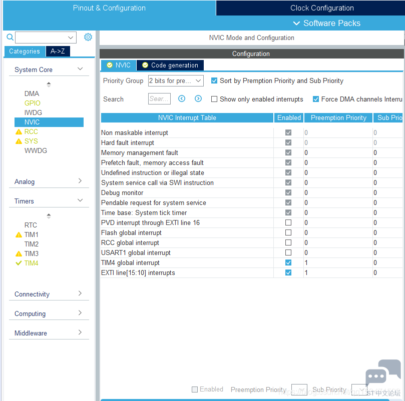

中断配置:
4 @& ^+ ~5 y* l4 [  ^! O4 k* w: X, C% c2 _, b! @
4 @- q, I) k" F$ f4 N) w2 P; W% k: d
