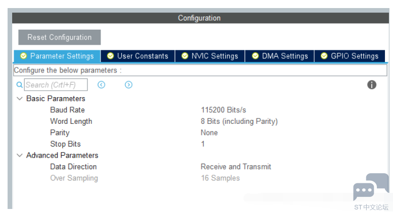

首先配置串口:
. ?* E( v: i( g6 l0 `
. f, |. v! M% C4 A/ q: L" Q/ P
V~7F]1~1DR$S0$$%C`}0@CU.png ' b2 N1 D6 d8 ?1 R8 g; l: X

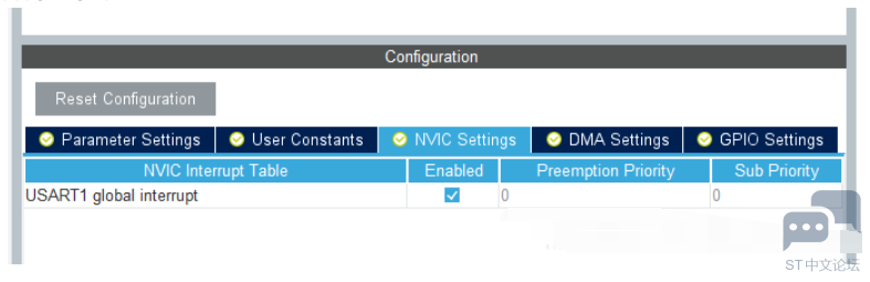

开启串口中断:
8 R- H! w  G  f* b* m1 v$ z2 V. H& \( f% g, k; G
ZJH@T_F`WF[`H@6$E6O$QGC.png 1 W' ?- @5 I. Y/ @

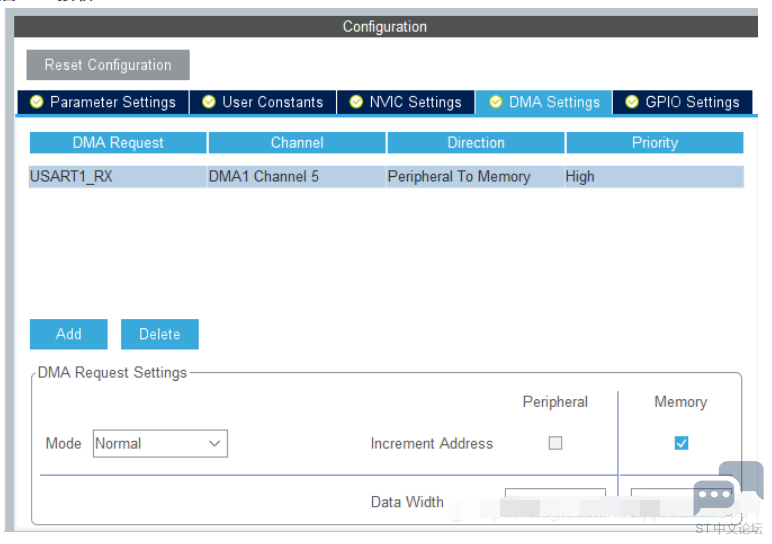

/ P5 E8 T) D( {& m6 D1 i8 L开启DMA接收:
2 S7 [( {% Z7 X2 j. v+ T) X3 r4 u% Z( j, u/ J6 n0 _
MR{5DNR]34L5HW_8R4PZF]E.png 2 q8 i* V0 G; k' _! q+ w2 u

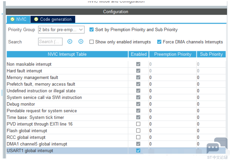

/ c& k  J' _8 {8 p配置中断分组:2 u5 j5 |5 C; Z, z
# B( j" E2 ]9 N' E6 _  a0 S. A3 v9 }2 R- H% c: N) ]

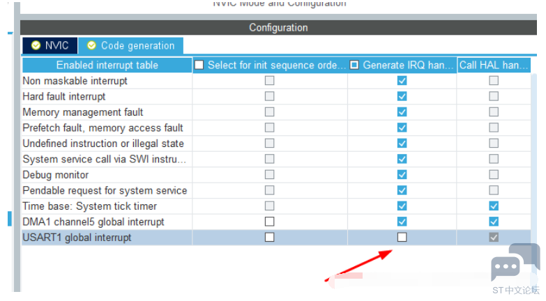

取消自动生成串口1的中断服务程序,我们自己写:
* N+ l" T. f$ z8 j$ C
$ K( k: L6 z( X9 ^6 M5 ^, w
/ F, c* M' Z  w! u0 P% s) G5 S. }  c! T( m# D* S
然后生成代码就可以了。

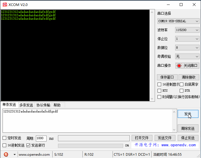

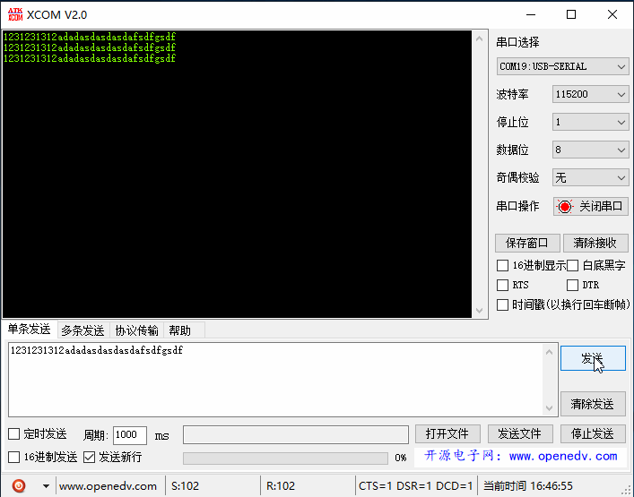

) x% w- K+ P: m! J  U程序效果:
  U: O) E8 d+ U9 m  `: B
( {6 Z, O5 A$ B3 z* L: [4 t2 o
20200903164720325.gif 9 D* B% H* _/ j0 \% j
; o9 H: c6 N$ r. [( j; jends…, d6 `7 Z. @5 X; P) I% X
