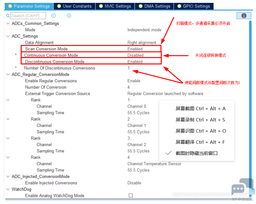

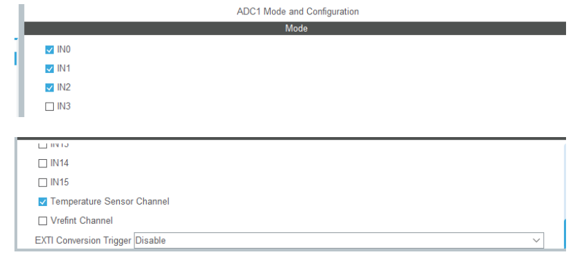

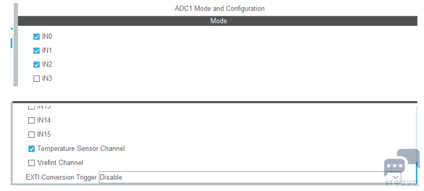

ADC模式介绍:" k, I; Q2 d9 `7 R$ P7 W& B 扫描模式: 使用STM32CUBEMX配置了多通道后,这一项默认开启且无法设置成关闭。这个模式就是自动扫描你开启的所有通道进行转换,直至转换完,例如你开启了CH0、CH1、CH2、CH3这四个通道,启动转换后ADC会自动将这4个通道全部转换完,但是这种连续性是可以被打断的,所以就引出了间断模式。5 h- c3 K" a- T% E1 O 连续模式: 在CUBE中选中ENABLE就是连续模式,DISABLE就是单次模式。这个模式顾名思义,还是以CH0、CH1、CH2、CH3这四个通道为例,如果开启了连续模式那么就是一直在扫描多通道进行采集,也就是采集完这4个通道后又重新开始采集,不会停止;如果关闭了连续模式,多通道扫描4个通道各采集一次后就停止采集了不会从头再来。 间断模式: 可以将多个通道进行自动分组,例如你开启了CH0~3这4个通道,假如你设置了间断次数为4,就相当于将4个通道分成了4组,每组1个通道,那么要想采集完这4个通道就需要手动触发4次ADC采集;如果设置了间断次数为2,那么采集完4个通道就需要手动触发2次ADC采集。 案例一:轮训方式多通道采集 方式一:自用ADC的间断和扫描模式: p6 d$ X! i, o( Q 我开启了通道0、1、2以及内部温度读取通道一共四个通道:, x" i# o5 C* S% t8 D7 j' B : B+ ]5 {; t, Y! p
如果想使用轮训方式并且不使用DMA的多通道采集,那么就要配置为 【单次模式+间断模式】,并且将Number Of Discontinuous Conversions为1,也就是每个通道分成了一个组,配置如下图: : k/ C! }+ c+ Z5 \6 v- I
由于我这里设置间断数为1,也就是将4个通道分成了4组,那么我每次采集的时候都需要手动去触发ADC采集,也就是调用一次HAL_ADC_Start函数,完整代码如下:! Q% T" \& B! O, h+ }& M9 z& y

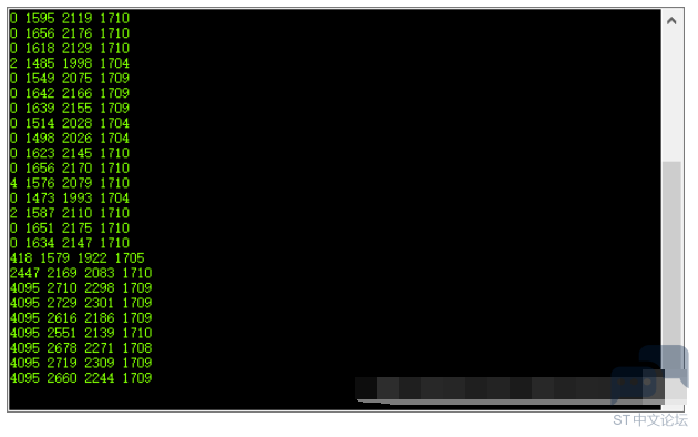

我将通道0分别接到3.3V和GND上,4通道采集运行效果如下: 8 K* i% U3 o: f+ Z

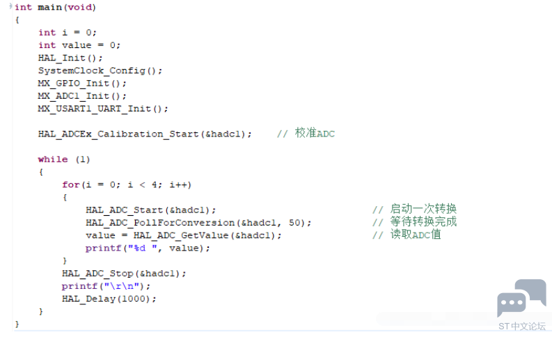

- L3 s p/ H& x# i( n+ G 方式二:完全轮训 完全使用轮训的方式不能使用扫描模式,但是使用STM32CUBEMX配置多通道扫描模式不无法被关闭的,所以我们先用STM32CUBEMX配置成一个通道:. H, a! r; f1 L & _" m6 G2 v! _! O. B
然后读取ADC采集数值的函数是这样:6 b. p( t3 F) W+ J; u) {4 V - ?7 M; ]* M& j* J# f, [

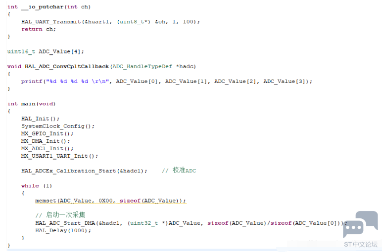

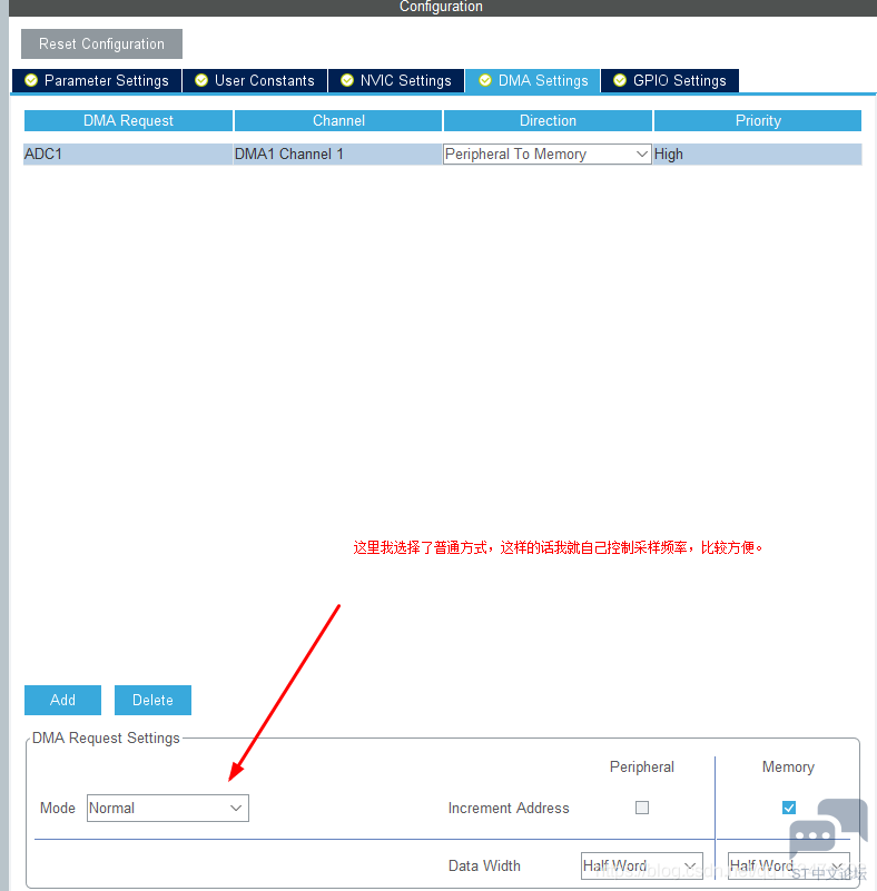

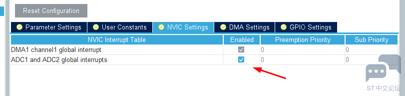

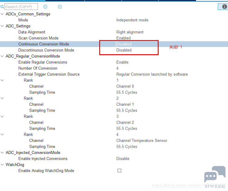

案例二:DMA实现多通道采集9 o- a% l* j9 F+ R: ] 通过DMA实现多通道数据采集,要将连续模式和间断模式关闭;如果连续模式开启,那么通过DMA传输到的数组中,每个通道所采集到的值对应数组中的一个位置就是不固定的,例如你开启了IN0~IN3这四个通道,ADC_Value这是个大小为4的u16类型数组,你在第一次采集的时候IN0的数值通过DMA被放在ADC_Value[0],第二次采集的时候IN0采集到的数值就被放到了ADC_Value[1],这样的话就极不方便我们对每个通道的数据进行分析和提取。 $ _ ~7 T0 s$ B( R8 b 配置如下如: 3 z' \. v- G" Q# u& p& u
开启ADC中断:
& h* F( ~. @) Q5 S& @* r 开启DMA: , d' B4 X h( F/ G; L$ @) W5 m
代码如下:
4个通道采集运行效果如下: ) N Y g- x7 ?: @3 k6 k& p

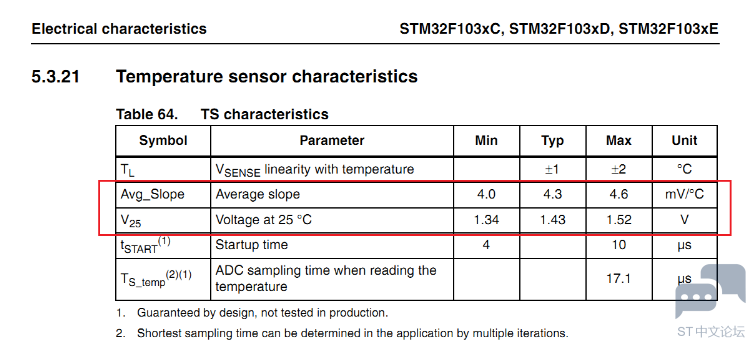

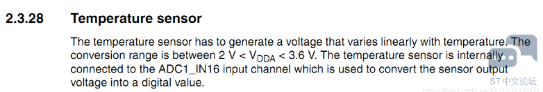

上面图片是截取在STM32F103RC的datasheet中的,中文意思就是:温度传感器必须产生随温度线性变化的电压。转换范围在2v < VDDA < 3.6 V之间。温度传感器内部连接ADC1_IN16输入通道,用于将传感器输出电压转换为数字值。 1 @6 a( M! C9 D7 Q 内部温度计算公式:0 e5 M4 q7 k, Z, m/ R! u/ j 1 Q+ d6 ?0 o5 c) s 【Temperature = {(V25 - VSENSE) / Avg_Slope} + 25】- z: Y' a$ d( Y% v) J |6 v9 q1 d # ~) N6 t/ y2 b 字段说明:3 {9 I. R' P, v- h9 B9 r V25: 最小1.34V,最大1.52V,典型值1.43V; C) a% a" m0 \7 B% I) s4 B0 f Avg_Slope: 最小4.0,最大4.6,典型值4.3mv/℃ VSENSE: ADC采集到的电压2 |, T% A7 x, U1 u- _
" Z( j' ?' m4 s7 w" a& Z ADC值转电压值计算公式:【电压 = ADC采集到的值 * 3.3 / 4096】. j" r% r+ Y9 s! n P; F$ C2 c) o- s 看上图我采集到的值为1703,先转换为电压值:1703*3.3/4096≈1.379 n! L* l' C/ F: g! f 转换为温度:(1.43 - 1.37)/ 4.3 + 25 ≈ 25.01℃! c3 w( v. o' W& T 2021年8月24号修正:上面这个计算有误,应该是:(1.43 - 1.37)/ 0.0043 + 25 ≈ 38.95℃ 6 Q W2 O/ f. r) M( V# @ |
