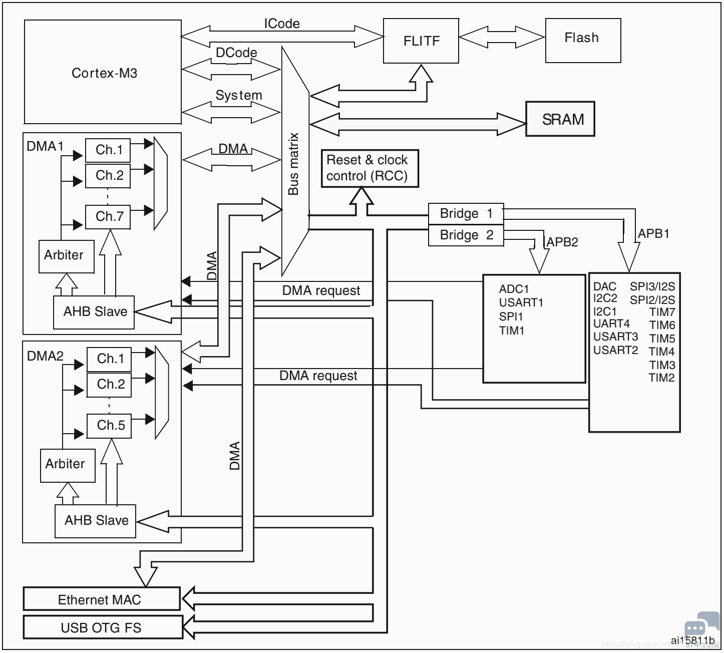

% T9 ~; h9 s- B1 P# Q5 XDMA 控制器独立于内核,属于一个单独的外设,结构比较简单。从应用的角度来说,它主要有以下三点值得注意的地方:8 w. G. u# T* o, f) L, T4 H$ Z' F1 n
; \" V) l- ]9 _( j, z. _
DMA请求
! i7 y2 {! u1 Z; @0 j如果外设要想通过 DMA 来传输数据,必须先给 DMA控制器发送 DMA请求,DMA收到请求信号之后,控制器会给外设一个应答信号,当外设应答后且 DMA 控制器收到应答信号之后,就会启动 DMA 的传输,直到传输完毕。6 Z9 `  c  e# O6 x1 U! s* f
DMA 有 DMA1 和 DMA2 两个控制器,DMA1 有 7 个通道,DMA2 有 5 个通道,不同的 DMA 控制器的通道对应着不同的外设请求,这决定了我们在软件编程上该怎么设置。

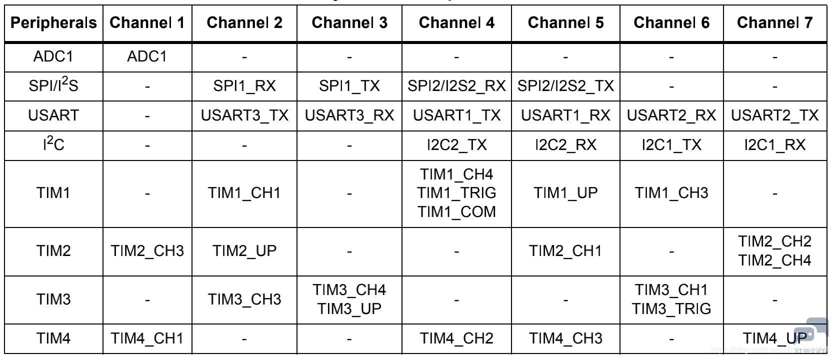

下图所示为DMA1请求映射表:2 N0 N$ M9 z' B8 V% T: i9 E
1 h# I8 F0 C! @5 P; L

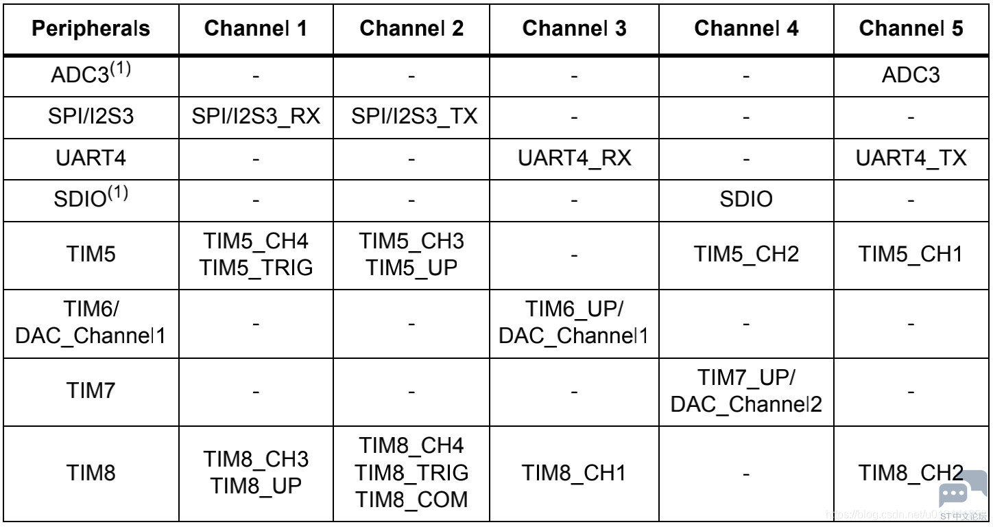

下图所示为DMA2请求映射表:
, _! ]; |5 x8 R2 \" P0 l0 [. D! y- ~. }
