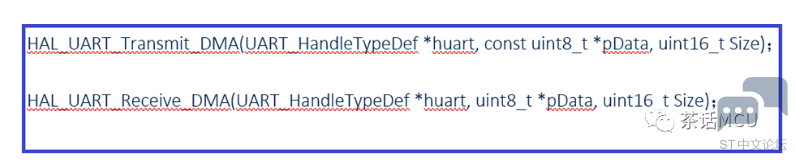

使用STM32CubeMx进行图形化配置,并生成基于HAL库的初始代码,要实现UART收发功能的DMA传输的话,除了安排好的收发缓冲内存外,再就只需调用下面两个HAL库的API函数即可进行功能验证。 image.png
从功能实现上讲,使用HAL库及相应API还是很方便、很简单的。每个API函数就像个黑盒子,对于里面的内容,如果你不点进去阅读是不会知晓的。不过,建议尽可能地多点进去瞧瞧,那里往往别有洞天。

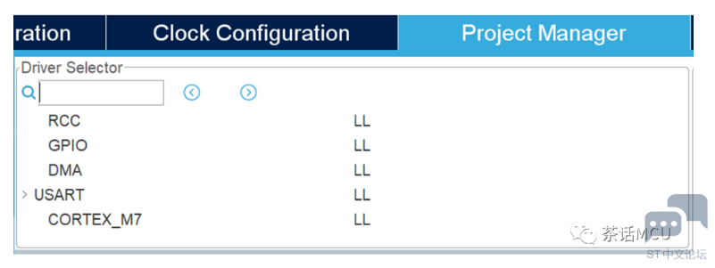

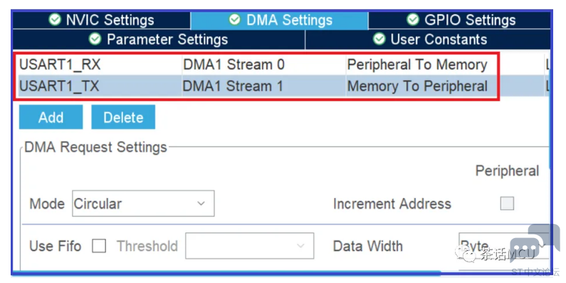

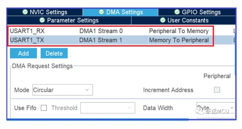

基于CubeMx配置完毕后生成初始化工程,准备收发缓冲内存,然后添加用户代码。

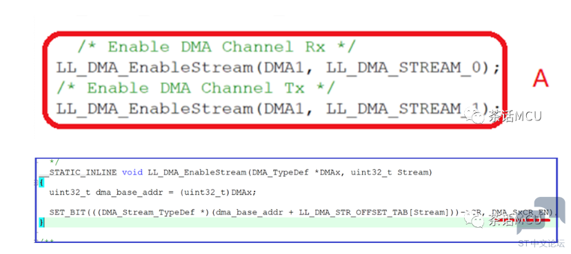

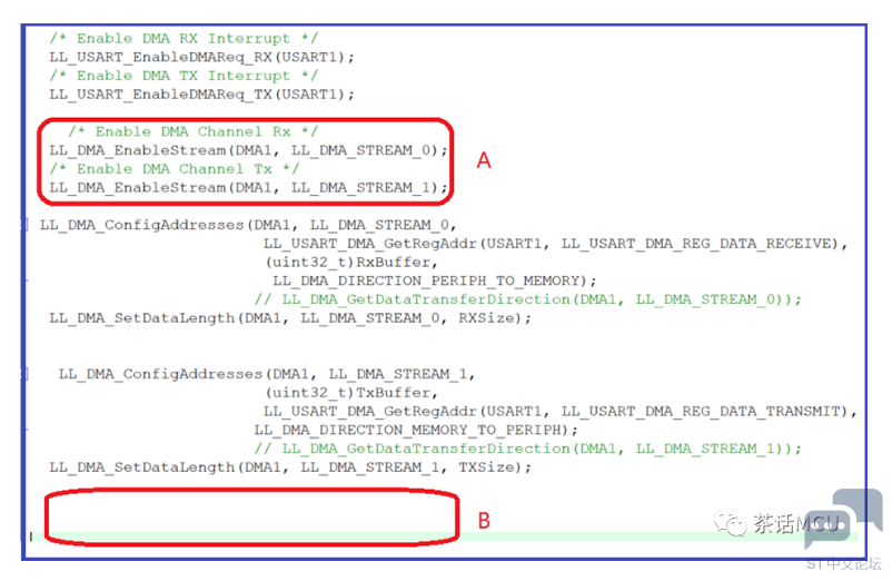

刚开始用户代码是这样编写安排的。见下面代码截图。
image.png!
上图中A 处代码的作用就是开启两个DMA stream的功能,即对相关DMA Stream的控制寄存器的使能位进行置1。
编译无错后运行代码,可是根本没有数据的收发动作发生。看来,跟反馈者的症状一样。
没办法,硬着头皮核查代码。除了核查我添加的用户代码外,还核查UART及DMA的初始化代码。看来看去,似乎该有的都有了,该写的都写了。

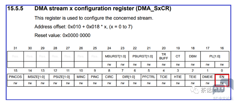

后来,根据代码里涉及到的寄存器去跟STM32H7手册里寄存器做比较阅读。在查看DMA各个stream配置控制寄存器【DMA_SxCR】内容时,突然发现并想起了点什么。其实也是之前在别的DMA应用场合也碰到过的类似问题。下面为该寄存器的内容布局截图。 image.png

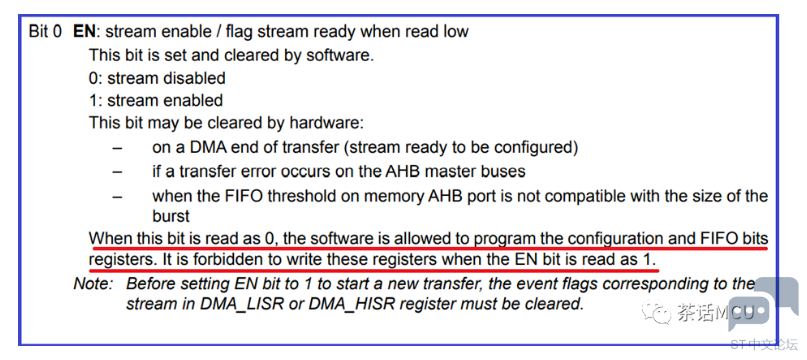

隐约记得,该DMA Stream或Channel的控制使能位为0时才能做DMA相关其它参数的配置的。我们可以在手册里找到针对该位的明确描述: image.png
这里的意思是说,要想让某DMA stream工作,必须令该EN位为1。不过,当该EN位为1时,是不允许对DMA及相应FIFO寄存器做配置的。换言之,若要针对某Stream做DMA相关配置,得先让该控制寄存器的EN位保持为0状态。
既然这样,我们把对DMA控制寄存器EN位的置1操作放在其它DMA相关配置之后就应该可以了,即从上面代码截图中的A处拉到B处。然后,进行测试,结果果真正常了。
其实就是一个配置代码顺序问题,卡了半天。
