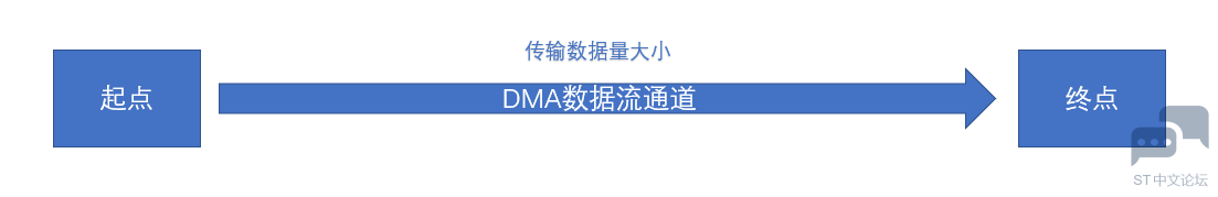

5 M) e# |, \+ }5 r! D: M& a4 {普通DMA的使用是在DMA的数据流中进行的,设置好DMA的起点和终点以及传输的数据量即可开启DMA传输。; y0 ]3 ]0 V; {1 ]

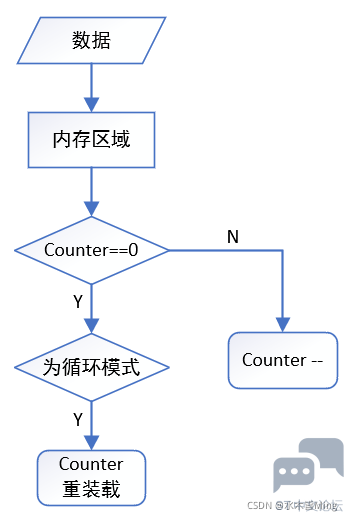

5 a7 W$ b7 ^. R4 u; L# \! eDMA开启后就开始从起点将数据搬运至终点,每搬一次,传输数据量大小就减1,当传输数据量为0时,DMA停止搬运。% x$ n1 b) F( W: R" y
+ v3 C2 b; y, D9 U6 X, PDMA的传输模式如果是普通模式,则当传输数据量为0时,需要程序中手动将传输数据量重新设置满才能开启下一次的DMA数据传输。8 Y+ f* l: x' W$ p. Y
DMA的传输模式如果是循环模式,则当传输数据量为0时,会自动将传输数据量设置为满的,这样数据就能不断的传输。/ G2 j) b6 a8 s9 y  k8 T2 s

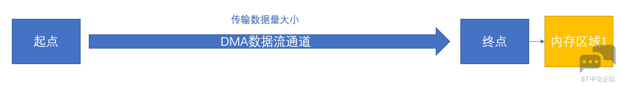

我们知道,普通DMA的目标数据储存区域只有一个,也就是如果当数据存满后,新的数据又传输过来了,那么旧的数据会被新的数据覆盖。(这就是普通DMA的缺点)& U1 J7 L) h* Z( \

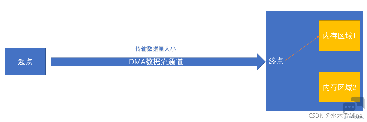

而双缓冲模式下,我们DMA的目标数据储存区域有两个,也就是双缓冲,
- ^  J. y' n, d* ?: d当一次完整的数据传输结束后(即Counter值从初始值变为0),会自动指向另一个内存区域。! m9 K. T) w3 `+ H1 m8 ]+ h+ J
