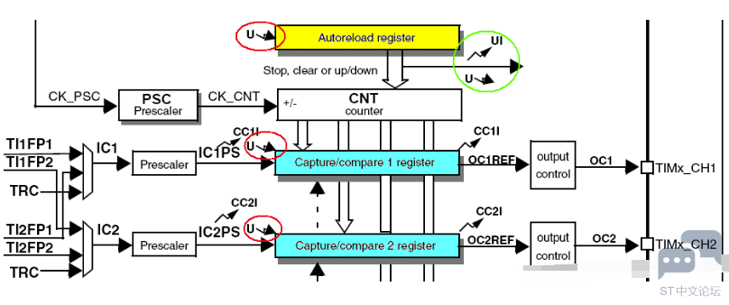

自动重装载寄存器 ARR 是一个 16 位的寄存器,这里面装着计数器能计数的最大数值。当计数到这个值的时候,如果使能了中断的话,定时器就产生溢出中断。在物理上这个寄存器对应2个寄存器,一个是程序员可以写入或读出的寄存器,称为preload register(预装载寄存器),另一个是程序员看不见的、但在操作中真正起作用的寄存器,称为shadow register(影子寄存器)。$ x. p1 U9 O! K
  n0 @9 w; B/ W+ o' s
在图中可以看到auto-reload register这个框有一个阴影,有些其它寄存器也有用阴影表示,如我用蓝色标出的Capture/Compare寄存器;有阴影的寄存器,表示在物理上这个寄存器对应2个寄存器,一个是程序员可以写入或读出的寄存器,称为preload register(预装载寄存器),另一个是程序员看不见的、但在操作中真正起作用的寄存器,称为shadow register(影子寄存器);正如手册上的14.3.1节所说,根据TIMx_CR1寄存器中APRE位的设置,preload register的内容可以随时传送到shadow register,即两者是连通的(permanently),或者在每一次更新事件(UEV)时才把preload register的内容传送到shadow register。
