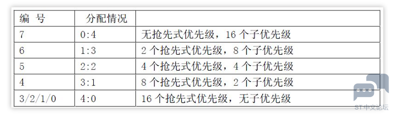

【学习必备】每天学习STM32小技巧-2 前一篇已分享了10个小技巧,今天继续为大家分享10个小技巧:1 t9 ]9 M3 j' `+ b& J$ f技巧11:数据字节以小端存储形式保存在存储器中。 技巧12:内存映射区分为8个大块,每个块为512MB。 技巧13:FLASH的一页为1K(小容量和中容量),大容量是2K。 o9 [# |) d3 u8 I. X! j( a3 _ 技巧14:系统存储区(SystemMemory)为ST公司出厂配置锁死,用户无法编辑,用于对FLASH区域进行重新编程。所以我们烧写程序务必选择BOOT1 = 0,这样通过内嵌的自举程序对FLASH进行烧写,比如中断向量表和代码1 _: h. l& r3 n; K* b$ q 技巧15:STM32核心电压为1.8V9 B1 Y! n8 [6 F* [2 w8 x& S 技巧16:STM32复位有三种:系统复位、上电复位、备份区域复位。其中系统复位除了RCC_CSR中的复位标志和BKP中的数值不复位之外,其他的所有寄存器全部复位。触发方式例如外部复位、看门狗复位、软件复位等;电源复位由于外部电源的上电/掉电复位或者待机模式返回。复位除了BKP中的寄存器值不动,其他全部复位;备份区域复位的触发源为软件复位或者VDD和VBAT全部掉电时。 0 j$ t; |. o' a" n+ P) p 技巧17:单片机复位后所有I/O口均为浮空输入状态 技巧18:68个可屏蔽中断通道,16个可编程优先级,16个内核中断,一共68+16=84个中断。103系列只有60个中断,107系列才有68个中断4 w2 D9 v; }$ z9 x 技巧19:系统启动从0x00000004开始,0x000 0000保留5 R+ l$ l0 S- [ 技巧20:(NestedVectored Interrupt Controller)NVIC嵌套向量中断控制器,分为两种:抢先式优先级(可嵌套)和中断优先级(副优先级,不能嵌套)。两种优先级由4位二进制位决定。分配下来有十六种情况:
