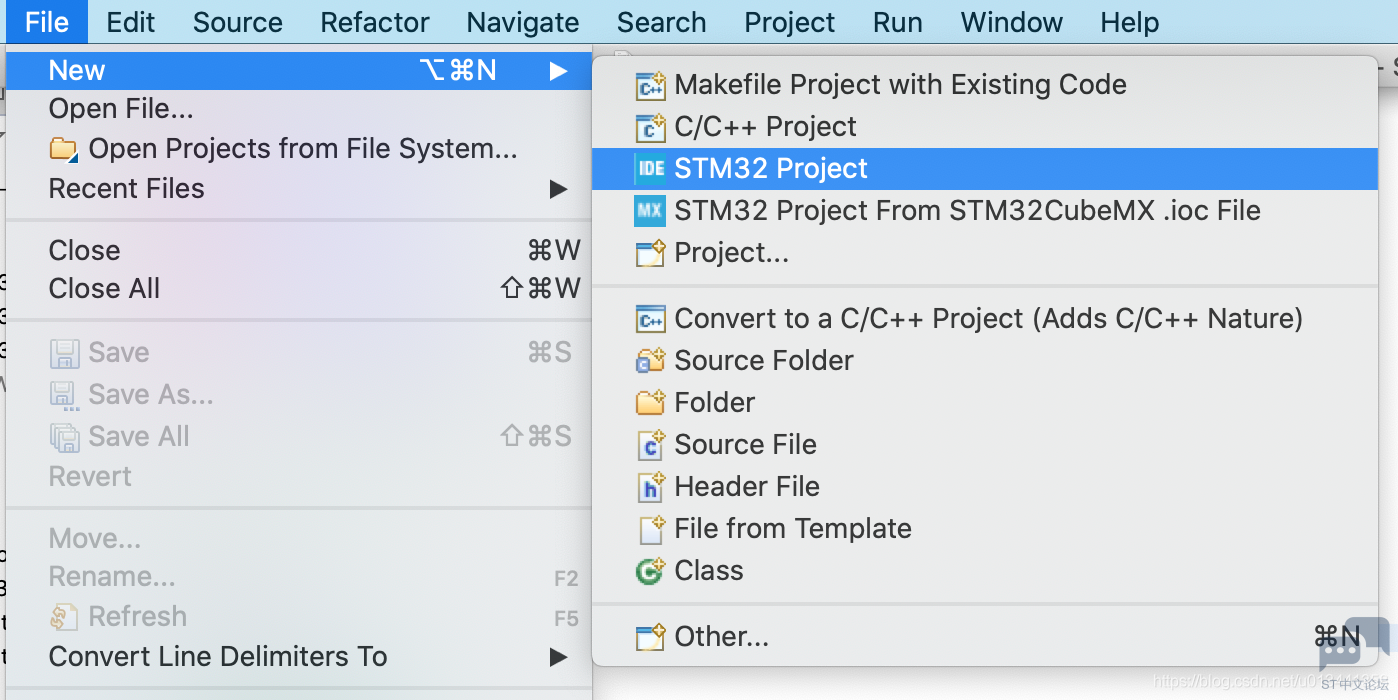

在STM32CubeIDE中再创建一个新的STM32工程。
$ Q- h; S/ v. l3 T
3 M/ x) }; U- d9 k$ j3 R  ~ 20200504162019822.png " |! \; W4 M% I% p

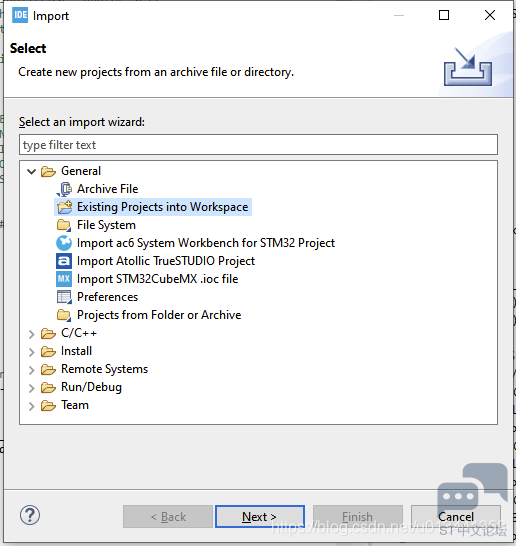

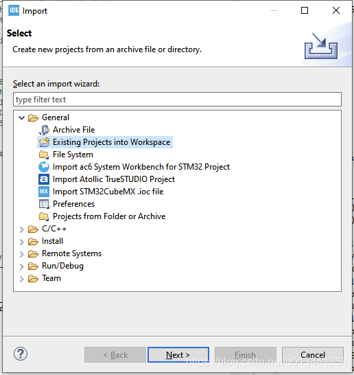

; u( a( j0 ?: K4 v2 N- w将新创建的工程文件夹中的工程文件(.cproject & .project)拷贝(替换)到已导入的TrueStudio工程的工程文件夹中(先关闭该工程)/ s& O  {3 n. G( M& o- B
亦可以直接将已经成功移植过来的工程文件.cproject & .project替换原工程文件,然后直接用STM32F103CubeIDE导入已存在的项目到工作空间即可:
0 D5 [/ l2 x0 F0 V/ O) k
" a2 f! _6 z- Z1 ^2 p* _ 20200507091743886.png % `% w7 S: o; q5 m0 ?3 ]- D

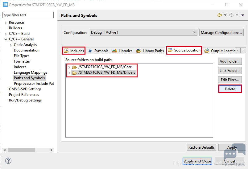

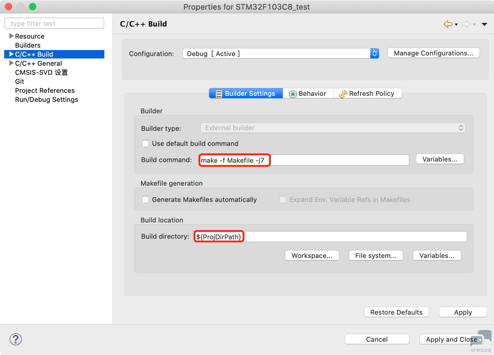

* ]& D* Y9 C5 Q0 y( w重新打开已导入的TrueStudio工程,修改部分参数(笔者没有采用系统自动生成的Makefile体系,采用了自定义Makefile文件),需要修改的如下图所示:
+ F. B) |9 O2 c% T: ^$ `: {

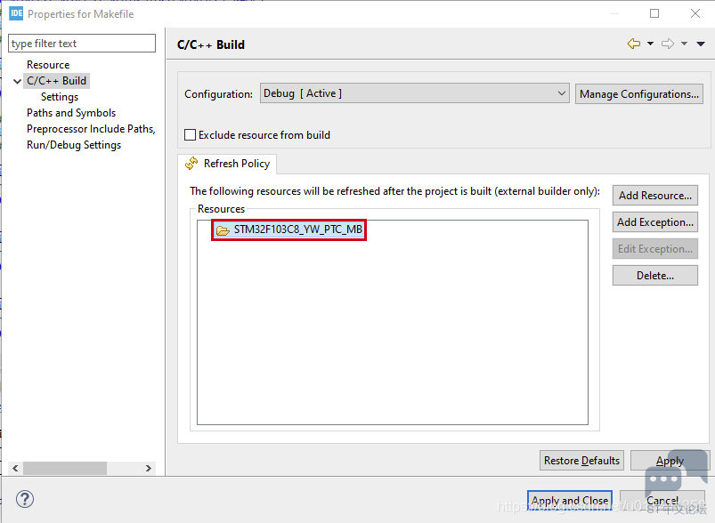

  r0 v9 B$ Q2 }' Y0.设置构建自动刷新的目录
, @) A+ |  r" r! G% I" }& m- w* ?$ K! `/ c8 r
. [: x- M5 P& K/ G, G+ Z1 p$ Q
8 O( H9 j+ @1 S6 z# a1. 设置构建命令和构建位置) I1 h* N) N( i
5 l7 ~5 Y' f0 H4 j3 L# @# r
: h0 q/ D$ ^% m
4 E9 @; j# Y0 O; C. e/ F: p2. 删除定义的引用文件与源码文件(手动在Makefile文件中添加)4 p9 s( L, }9 B; `) E5 O$ N/ ^: L
+ d, T( O: ^* y) N: n  x1 [

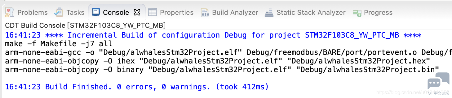

⌘+B 重新编译工程
9 {8 H( I+ W, v8 U1 j: X
# f: f1 W7 C5 `. Q/ i 20200504164207586.png ; q8 ~; o# N& J, @8 a

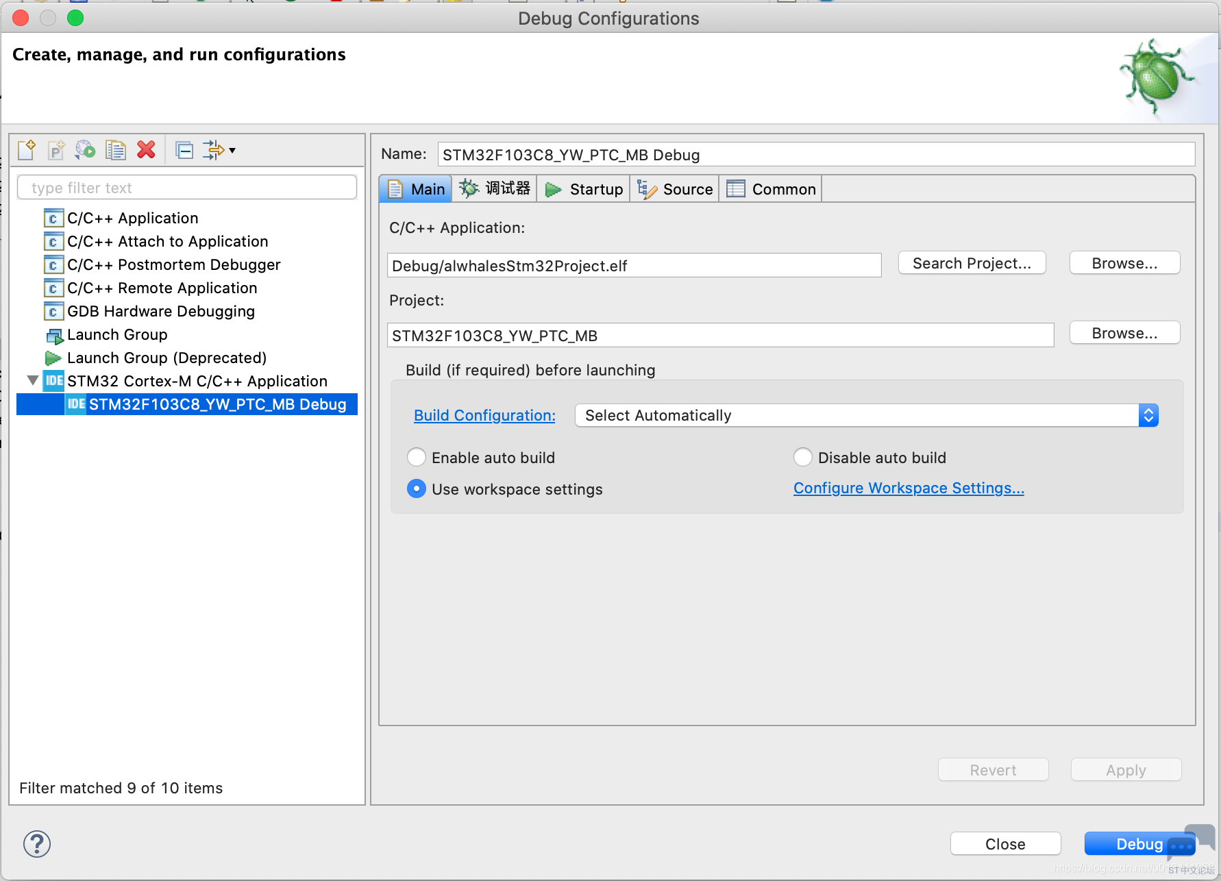

重新设置调试过程(Run->Debug Configurations...)( X9 N. x9 o& F; H) Z

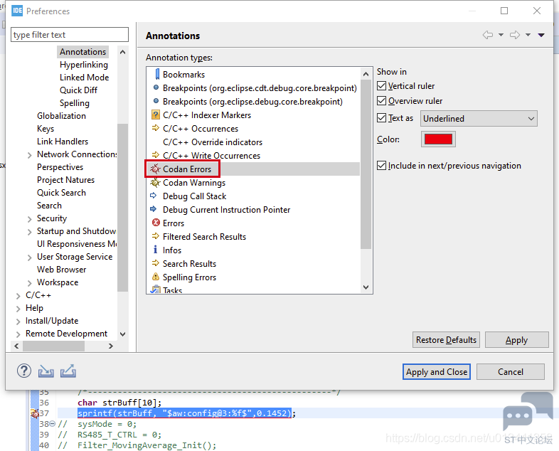

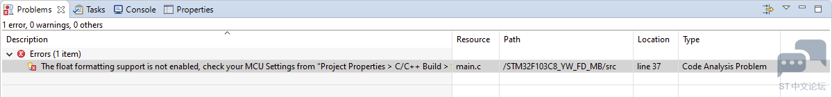

sprintf函数报错处理8 Z" y2 m0 V  c
如果使用了int sprintf(char* str, const char *fmt, ...)函数,可能会在对应位置出现如下报错:. u3 x9 f9 y" F) ]$ Z
& v2 R5 ], n$ _; V4 v+ h3 v
20200507140538667.png & i( Z  J0 U# ]3 T
0 G. P- n# h  V8 p" d
The float formatting support is not enabled, check your MCU Settings from "Project Properties > C/C++ Build > Settings > Tool Settings", or add manually "-u _printf_float" in linker flags.
8 d. h) }1 A( C
" v5 ?8 ^3 d7 s, e% }初步判断错误类型为: Code analysis problem, 属于Codan Errors:
4 u* m# w( C# g! {7 }' ~  e  ?
- k. d" O$ B4 Q1 x! l+ k( Z: T6 n- z8 ]5 Q" O" I5 F6 |( E
笔者的项目由于完全采用自己编写的Makefile文件,因此编译过程与这些错误无关,只需要按照它指示的要求在Makefile文件中linker flags中添加"-u _printf_float"选项即可(但是不能消除错误)。经过摸索,可以采取以下步骤“骗过”编译器,消除这个错误:

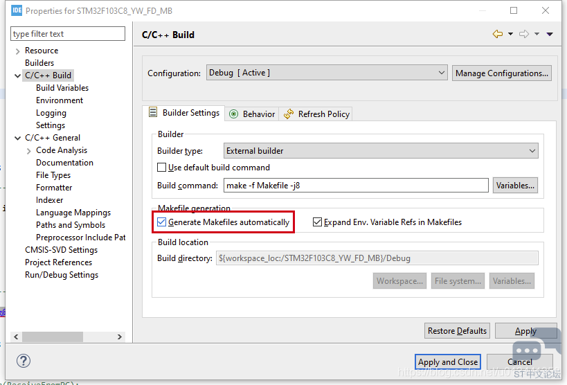

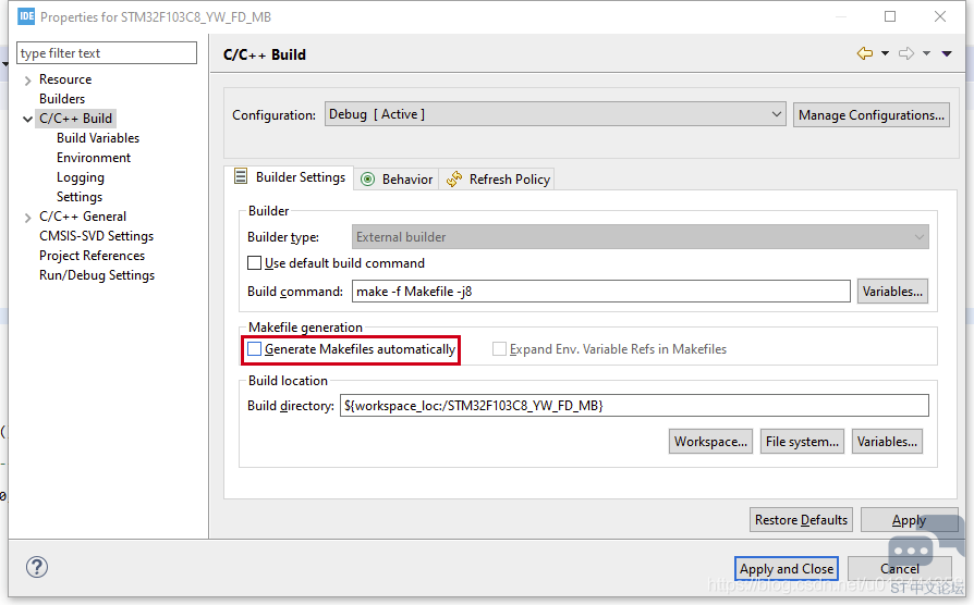

5 h2 A: \+ a# o0 i- L, o; t' _1. 重新打开自动生成Makefile文件功能6 [  [2 M# @0 b% T# K1 [8 s
' c2 N  ^4 u$ G5 @
9 i& s, q' v( N# d" h3 F& F. o: i3 F5 h( M& B" m* w$ P  n$ |7 I# U

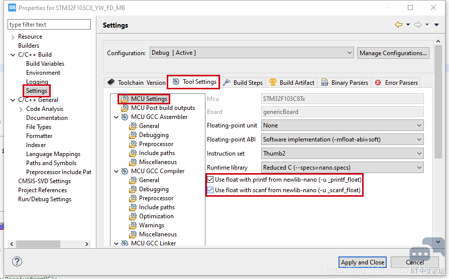

2. 此时的C/C++ Build->Settings出现了Tool Settings的选项
' I! |/ w! {: f. ]
5 k" U3 g* X; f5 J8 ^7 e3 P- s& P/ r+ }

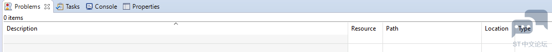

3.勾选Use float with printf from newlib-nano (-u _printf_float),并点击Apply and Close,此时错误会自动消除
3 q6 H! X/ E- {
: F; ^* R+ R" V# N; x4 y5 a/ S 2020050714193638.png 1 q: k5 p: r4 s( }4 A
& W( E& U6 d  b: Y4 e; w
4.再次取消自动生成Makefile文件功能,这个报错不会再次出现。2 D' W) ~6 }) k
" P4 \# }8 V7 M. s  k& c 20200507142130375.png & H8 j% C( D4 P) ]3 S- T! V

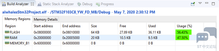

尚未查明原因的一个现象# ~2 V/ ^6 P. X/ C# o2 ?
STM32CubeIDE中自动生成的makefile文件中在linker flags 中有一个选项是-specs=nano.specs,而笔者用的选项是-specs=nosys.specs,这个选项的区别在于选择哪一个静态库。6 a* W" A9 J5 h2 u( }
8 ~5 S8 Y1 u! ?8 ~! x已经观察到的一个区别是:9 i* V, c& k. P

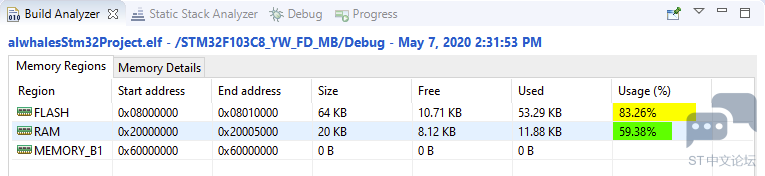

& E  `. p, k8 l! Q: Q6 L! D$ ^- o: d0 X5 B1.代码编译后的使用空间不一样:# e- O, ^$ x2 M' Y& G0 a! I
4 s! j! a  s0 K: F% ~
nano库:
6 I0 d! H* I) S; u8 \* G) d
: K+ ~8 c. r2 F5 B: ^$ O 20200507143107546.png   `) \6 Z" V+ W& v! c
+ X8 H: y9 ?% ^- ^
nosys库:
0 m$ n$ d: t8 s. F7 h7 Z) M7 @8 p3 Y0 J: I+ F6 S, [
20200507143234964.png : S' P. J- Q4 ^7 ]& I
