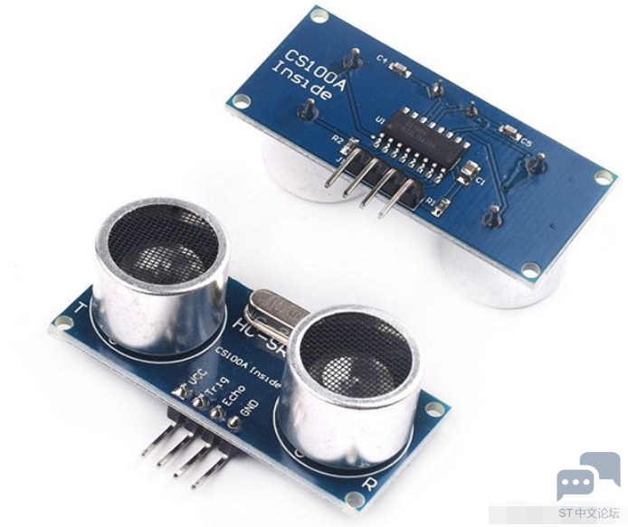

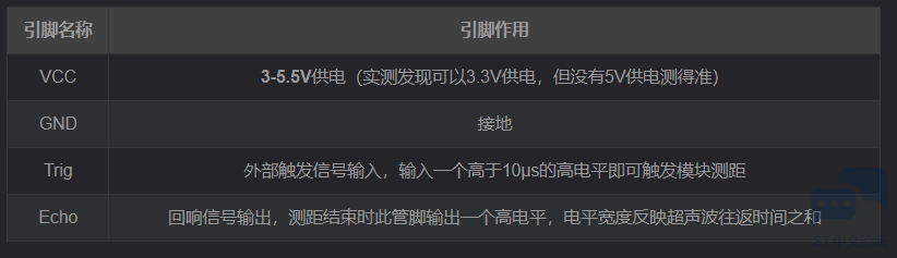

HC-SR04超声波测距模块资料介绍:
4 B; Z3 ^+ i. R# w/ [# D# H! m) \8 o9 Q$ b
[}NY0UME6`THJ~NGH(UFEM5.png   u+ L* n: o9 X! q' s+ E0 T
, U+ W  z* [+ a; u. b& m7 s1 g P93W`1KJ@3I1B%9T~XHA%3M.png 7 d" y6 z0 G4 R

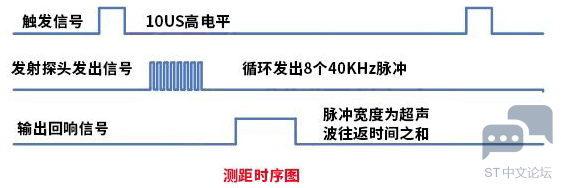

4 x# O9 q/ J' E! i3 S简而言之:
' Z' D8 h6 s# `: u3 Y4 w2 r) s给Trig一个10μS以上的高电平,模块开始工作,模块内自动发送八个40khz方波,并自主检测是否有电波返回。此时需要检测Echo处的电平,当为高电平的时候记一个时间;当Echo出为低电平的时候再记一个时间,这两个时间的差就是高电平持续的时间,最后用测距公式进行计算。) r8 f) S9 ^! m* E
6 r! E6 Y1 X7 k" w

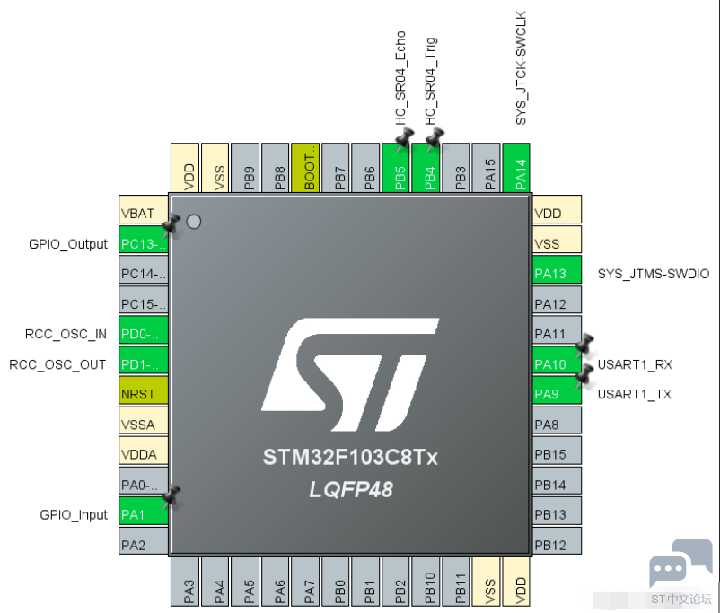

二、配置CubeMX' R/ V  e. S4 {4 |
1、新建工程;" w1 A* p* a9 m; l
2、配置时钟源,在RCC里面的HSE配置的是晶振时钟;
# S5 A/ {; Y/ i* p3、配置程序烧录引脚SYS为SWD模式;
8 m3 b/ h/ X; M7 u" v! d; T; x4、配置GPIO输出口,配置一个LED灯(我的板子是PC13),起到检测到人体时的指示作用;
* _$ W, U) Y0 r5、配置GPIO输入口,用来读取HC-SR501模块的输出电平,我选的是PA1口;
! @' ^7 A+ ]4 Y$ F6、配置GPIO输入口,用来检测HC-SR04超声波测距模块的回响信号输出,我选择PB5口,命名为HC_SR04_Echo_Pin;
8 t* Q, m. `$ [! a( P7、配置GPIO输出口,用来触发HC-SR04超声波测距模块,我选择PB4口,命名为HC_SR04_Trig_Pin;! H( \% _0 q6 I' F# x

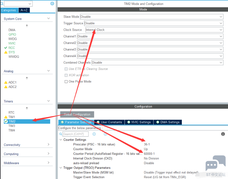

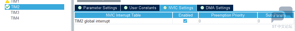

8、使能定时器,用来实现微秒延时,和测量HC-SR04模块高电平时间,我选择TIM2,并使能TIM2中断;
$ K0 Q' l: y, s- u
; o; Q; V" `/ ?

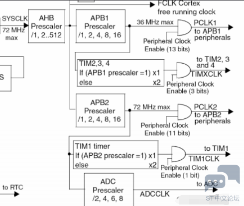

, N' f' r% P" \TIM2挂载在APB1,时钟来源频率为36MHz,故取预分频系数PSC=36-1,计数周期Counter设为60000-1。即此时定时器频率为36M/36=1MHz,每60ms进一次中断,60000μs对应实际测距范围大概为10m,远远超过我的需求。

( m# ?; f9 A0 n3 K CP1WI%N(~F}{56Z8OZ{NHN4.png , E# C% \( l& |; R
2 n9 k4 @; J; ~/ w 14c2aefe04d5410b89a5300226b73aa6.png

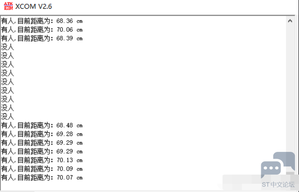

现象:( f3 E. }8 B6 R$ }) c
/ N' J5 ?0 ~6 U8 ?
感应到人体,板载LED绿灯亮,同时串口打印测距结果。7 q0 H8 Q( {% n! l$ G7 X0 Z! z

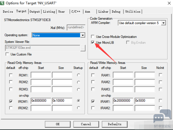

重定义printf后,必须在target里面勾选上MicroLIB,调用一下这个微型库,不然一直卡在里面。1 m* N/ J+ A% y# ]
