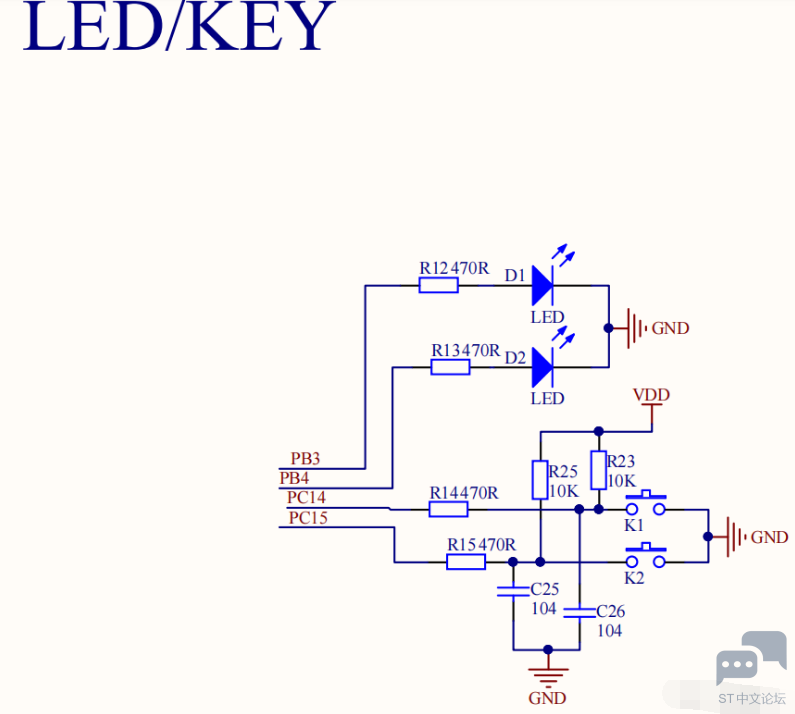

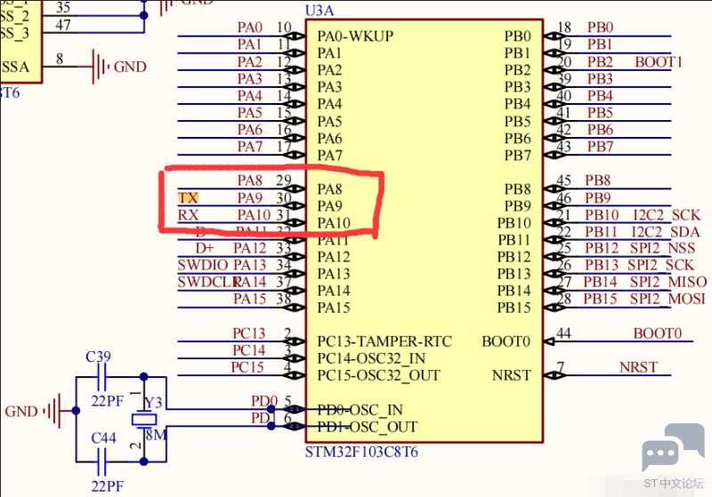

这次我用的板子是一个用STM32F103C8T6作为主控芯片的一个数据采集卡,两个LED灯连接的引脚是PB3与PB4,TX与RX引脚分别是PA9和PA10。

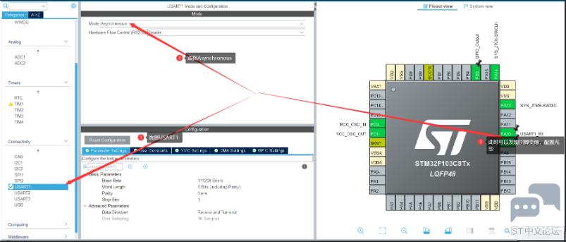

8 w# a" M6 u8 S2 r" S一、配置CubeMX9 o. L; ?; s( h5 V
1、新建工程;
2 @- M5 {4 e& L9 G  o: G: S/ _2、配置时钟源,在RCC里面的HSE配置的是晶振时钟;$ u) |# ^% s& k. _( j; U* g
3、配置程序烧录引脚SYS为SWD模式;. Q  T9 S) g1 b3 n
4、配置GPIO口,配置一个LED灯(我的板子是PB3),起到串口成功接收到数据时的指示作用;
/ \2 b' I4 I) f/ T5、配置串口收发引脚
8 Q1 ?/ h# [( w$ k6 z2 z6 u" P0 O/ i( U2 C9 U

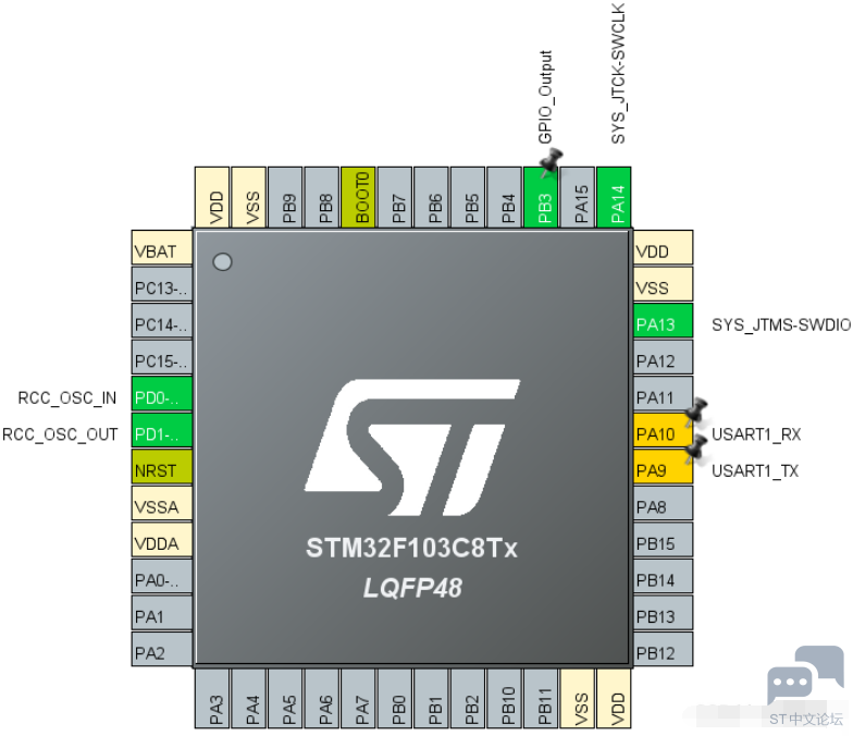

此处我们采用的通信方式为UART通信(异步全双工串口通信),PA9作为TX,PA10作为RX使用。直接在可视框图里点击相应的引脚进行配置。: ^% T! C+ b7 z1 U2 c
' ~2 D4 Z$ _, F# |& C( q配置到目前,效果图为:0 r" q/ u" ?5 _( J  N
* L- @- |; Y/ C( D 2)WLE5206B@5M4D%)L5_5DH.png
; m) v/ ^- C5 g& ^! U! P5 B
, `7 B, s3 S( W" v9 `可以发现,TX和RX两个引脚配置完之后是黄色的,代表还没有配置完毕,下面继续进行配置。
2 o' N4 E( s9 F. f: r
; a( @8 M5 F! B) W/ e% {6、在左边的"Connectivity”里面的USART1模式里选择异步全双工通信模式asynchronous
; P# m; _( J" b6 m4 a9 N( ^⮚点击USATR1

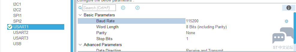

7 T5 ^- ?: k5 ?⮚设置MODE为异步通信(Asynchronous), O( W% x7 @$ n# n' p! `% Z( T
⮚基础参数:波特率为115200 Bits/s。传输数据长度为8 Bit。奇偶检验无,停止位1,接收和发送都使能

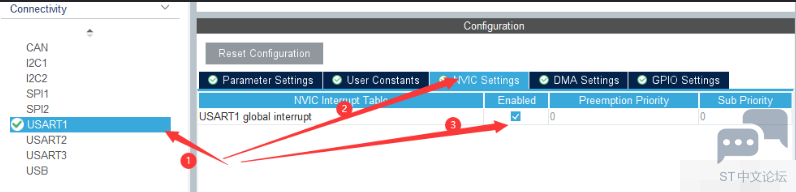

- d; Q: w2 d& H/ ^⮚GPIO引脚设置 USART1_RX/USART_TX6 r" W' n5 @" M, p) P& _9 D3 s# l
⮚NVIC Settings 一栏使能接收中断0 n3 E& L) N0 E; {6 e6 x

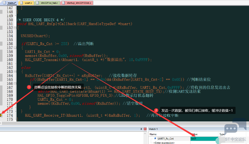

' b* m0 q. M# q" }1 q2 ], f3.1 UART接收中断
% W' K1 k/ x2 Y% Y因为中断接收函数只能触发一次接收中断,所以我们需要在中断回调函数中再调用一次中断接收函数。; U$ E: g$ Y, ^  q1 T8 }7 U/ z
" }3 d8 I& k' }
具体流程:  n  K: u6 c: t/ ~
8 d8 v' ~. U% _% M* u2 U9 v7 A0 b
1、初始化串口
$ V( @7 [0 Y. a9 |; o0 U; p5 ]& l  X5 |8 M6 j$ M
2、在main中第一次调用接收中断函数
- s: c: N& D/ E9 \1 ?5 B5 j( ^" }3 _( j4 M
3、进入接收中断,接收完数据 进入中断回调函数" v8 H+ b% ]6 S6 S' p
# L# e6 R9 ?% d: \1 p; S, A3 j
4、修改HAL_UART_RxCpltCallback中断回调函数,处理接收的数据,
, f' J* m8 U9 U( O2 @6 K6 C% G" Y* y3 j
5、回调函数中要调用一次HAL_UART_Receive_IT函数,使得程序可以重新触发接收中断
3 f# G# i& ~- |+ h' g. w2 Q5 J" c2 l( q( w
函数流程:4 u2 E! j6 C7 d, U6 f) n5 ~
( `. n% ?/ n' V3 E+ z6 U: R7 g
①HAL_UART_Receive_IT (中断接收函数) ->; Y. G- q) n, m9 O. i# b- u! R
②USART2_IRQHandler(void) (中断服务函数) ->
0 x. X) h* l  d. z5 U( o8 u  P! w' {③HAL_UART_IRQHandler(UART_HandleTypeDef *huart) (中断处理函数) -># T0 _# s  Z4 {
④UART_Receive_IT(UART_HandleTypeDef *huart) (接收函数) ->
2 Q% N5 \" g; u" G2 [⑤HAL_UART_RxCpltCallback(huart) (中断回调函数)' B% w! Q, J- A& S6 j
, Y, L; U& `( y7 ?  Y) \
HAL_UART_RxCpltCallback函数就是用户要重写在main.c里的回调函数。

6 S! y; T9 R2 x- w* @代码实现:
! U: z/ z) q; ^2 i8 N* V
" ^8 r- g4 _( G8 \在main.c中添加下列定义:
. a3 s! @  c: `' X, T9 `. R7 g( I
  Q1 C, J- X5 H& E' O
  1. #include <string.h>. d1 o) q+ |. W0 o: A' O" L
  2. + B4 k* y8 N  b+ `
  3. #define RxBuffer_MaxSize  256     //最大接收字节数
    7 `8 c0 W/ W: t1 U
  4. char RxBuffer[RxBuffer_MaxSize];   //接收数据. t  d: ^. l+ v; u; Y
  5. uint8_t aRxBuffer;                        //接收中断缓冲# S; x3 I& Q  B
  6. uint8_t UART1_Rx_Cnt = 0;                //接收缓冲计数
" J2 V' o4 G% E% k& W6 v. U9 ^在main()主函数中,调用一次接收中断函数4 n  o" S% V& `6 P; i$ d" X
6 m" d+ K1 z0 K0 _7 u$ R" q
  1. /* USER CODE BEGIN 2 */
    ( ]+ N7 Q* N0 X0 ~+ l9 R
  2.         HAL_UART_Receive_IT(&huart1, (uint8_t *)&aRxBuffer, 1);
      ]& }' h( N9 Y6 ]# U* ?4 ~
  3. /* USER CODE END 2 */
, t8 ?4 R- |& D) v, q# z* z在main.c下方添加中断回调函数
9 N6 ^! u: O3 d/ n+ {1 t
9 h: d% d  l3 f) N. I% H
  1. /* USER CODE BEGIN 4 */  D3 I2 O- _% w3 m  j
  2. $ b  c: ]/ `, @% f2 s
  3. void HAL_UART_RxCpltCallback(UART_HandleTypeDef *huart)
    3 w+ C3 t6 p4 K/ X  N
  4. {$ G8 R3 v8 Y. L% y6 Y. d0 Z: v
  5. 5 r% t) ?8 n. a; j) `
  6.   UNUSED(huart);5 j3 a/ U# h* J, A1 M. T
  7. ! G- a+ m1 Z- x$ z9 L1 {1 K2 C
  8.          if(UART1_Rx_Cnt >= 255)  //溢出判断' Q( \5 c+ V& ^4 b4 Y' i
  9.         {
    8 D1 s' Q" b8 s  t
  10.                 UART1_Rx_Cnt = 0;
    4 q. Z7 n- {5 p* P. K
  11.                 memset(RxBuffer,0x00,sizeof(RxBuffer));; ~( i, G$ `% w3 X: B2 q
  12.                 HAL_UART_Transmit(&huart1, (uint8_t *)"数据溢出", 10,0xFFFF);         , C% _( P+ w  v
  13.   }
    - W1 s/ a+ g$ O& O: B% K) o0 `+ i3 }$ t( e
  14.         else
    2 `# v$ h: M3 [. H$ n
  15.         {
    / Y4 K! o3 u. P0 O. L
  16.                 RxBuffer[UART1_Rx_Cnt++] = aRxBuffer;   //接收数据转存
    % C. }/ a7 ]( j: M& E2 U
  17.                         if((RxBuffer[UART1_Rx_Cnt-1] == 0x0A)&&(RxBuffer[UART1_Rx_Cnt-2] == 0x0D)) //判断结束位
    3 M' F0 s- x5 u5 d8 X
  18.                         //此处条件可以改写为if(RxBuffer[UART1_Rx_Cnt-1] == '\n') 因为上面的条件就是表示回车
    $ e/ k" ?+ t. W! Q2 ?
  19.                         {6 ^' I0 O, _7 t# s
  20.                                         HAL_UART_Transmit(&huart1, (uint8_t *)&RxBuffer, UART1_Rx_Cnt,0xFFFF); //将收到的信息发送出去1 J, v% \6 x" t# l7 q
  21.           while(HAL_UART_GetState(&huart1) == HAL_UART_STATE_BUSY_TX);//检测UART发送结束/ d3 D$ |$ w% l1 w1 `
  22.                                   HAL_GPIO_TogglePin(GPIOB,GPIO_PIN_3);//LED指示灯状态翻转
    ! W0 @% _1 P2 q- x, U  x
  23.                                         UART1_Rx_Cnt = 0;
    9 C1 o% U- _( ?' C3 [/ b
  24.                                         memset(RxBuffer,0x00,sizeof(RxBuffer)); //清空数组
      D: B- |4 n* F
  25.                         }9 \$ H' J. b; o9 T9 d3 t
  26.         }
    ; W0 O  K5 l5 S/ G1 h0 z: a& s
  27.                 HAL_UART_Receive_IT(&huart1, (uint8_t *)&aRxBuffer, 1);   //再开启接收中断
    0 Y- K, E2 ~% L" c
  28. }
    + `8 s! y% O; U1 C
  29. /* USER CODE END 4 */
    & E, x. r& m$ I% y

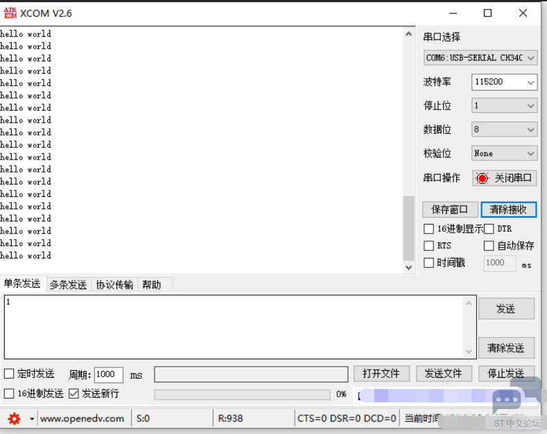

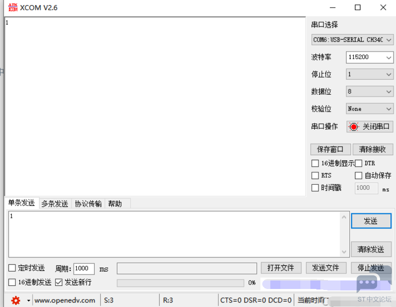

& `; |$ }: l$ w% W7 E% g5 \+ c# n现象:
7 O' z; C& _) @- L( S  X- L7 d+ [& _
使用USB转TTL(CH340)进行数据发送,XCOM V2.6串口助手进行调试,发送“1”(这里要注意波特率等参数要设置的和之前配置的相同)
, H, u9 w( T; l4 m- H4 ]
( e) ~' U8 }' N1 I" v 9C7`95@PL$(0TYC1DMJ@J@3.png 3 o4 C, B. z$ x' ]  v1 w
# ]' M8 }6 M8 a5 Q9 A! b4 Y在debug模式下,将缓冲计数值UART1_Rx_Cnt加入监视器,串口接收到发来的数据后,计数值+1.
% J$ U: r9 H- r- T( H4 g* g
, `: S* B) h6 C1 c# c Q8LP`T_RZX28MYTO2RKWT}N.png : e) L* b/ p4 Y0 j
2 V; i  ^1 O: P: K
同时也可以看到LED灯状态翻转5 B+ s+ D. d% E7 D0 E8 R* k3 e- Z
9 f* v6 w0 P- O  l' ~" L
3.2 UART发送  Q- n; i6 s) N0 \- k
重新定义printf函数
% f# m: V0 M8 ~6 T: j
2 \3 z1 ~0 q+ n' U) `( t在 stm32f1xx_hal.c中包含#include <stdio.h>
& s! p1 E* q/ ^5 [: {/ G! y3 I1 V0 }- \4 w4 l; _$ ^
  1. #include "stm32f1xx_hal.h"
    6 m% W! ~, M  z
  2. #include <stdio.h>
    4 M. A2 m  {1 W; v
  3. extern UART_HandleTypeDef huart1;   //声明串口
在 stm32f1xx_hal.c 中重写fget和fput函数: M6 Y- R8 ?) w9 {1 _. M9 D( F
2 y" e2 b  i! o: K1 W5 u" d% N
  1. /**4 W/ z4 P0 }# d/ h
  2.   * 函数功能: 重定向c库函数printf到DEBUG_USARTx
    ! W/ L( O+ \: ~& R% Q" Y. d! i2 W
  3.   * 输入参数: 无
    + d" G% o" Z- }4 y7 v8 p8 |
  4.   * 返 回 值: 无2 w3 {- c8 k* s: W% K" `
  5.   * 说    明:无( p! K3 D* |: V8 M( D8 \
  6.   */
    9 D2 b8 i$ a7 z% ~( D
  7. int fputc(int ch, FILE *f)' |: U+ |* q; Y  L  ^
  8. {  A3 I( Y- c, \2 f. W: e. c
  9.   HAL_UART_Transmit(&huart1, (uint8_t *)&ch, 1, 0xffff);* p8 c, d' Y0 l% B8 \
  10.   return ch;( z0 w, ~+ w* @, B! ]: H/ s
  11. }
    6 A* Y. m( F% J* b, F* m/ s: d
  12. ! R$ ]) ~3 h! |/ x
  13. /**
    * B" A9 w9 s& j
  14.   * 函数功能: 重定向c库函数getchar,scanf到DEBUG_USARTx- _5 q) |9 c" N2 q
  15.   * 输入参数: 无
    & f4 ^* n" C* i  h( ^! M1 |
  16.   * 返 回 值: 无
    . Z& N7 E1 x" u, K- O
  17.   * 说    明:无
    2 x' u0 O8 s9 o4 [
  18.   */
      a  p) B5 h. l
  19. int fgetc(FILE *f)) e9 \' j% I: ]% w( \
  20. {3 ]  ]5 V, Z7 P$ d& w6 h
  21.   uint8_t ch = 0;
    & V+ I9 w- g5 C0 x  b
  22.   HAL_UART_Receive(&huart1, &ch, 1, 0xffff);
    5 L1 [9 |& C$ G& x) v
  23.   return ch;
    2 v! ~0 s5 f! g' m
  24. }
) z; E4 `/ S8 w0 K/ ^* C* q在main.c中添加
8 {( D$ ?( p$ i+ m5 D2 P6 r! x# m" t# x' I2 k; ~, h
  1. #define RxBuffer_MaxSize  256
    * n6 m: M& d$ R, B
  2. char RxBuffer[RxBuffer_MaxSize];
  1. while (1)
    ) P; C  ^" ?: {
  2.   {; ^  j/ s8 d1 I) H, s6 i/ X# K
  3.     /* USER CODE END WHILE */
    ) J- S& n% f# B  r0 [& O
  4.                         printf("hello world\r\n");//这里博主只写\n的时候无法换行,百度了一下用\r\n就可以了,估计是编译系统的问题* g  w" p3 E6 k1 J7 L' ~  q8 B
  5.                         HAL_Delay(1000);
    : J; n9 e" `7 P2 v8 ]8 C
  6.     /* USER CODE BEGIN 3 */  y4 N: |2 \- l# D; @; ]# E
  7.   }
" }2 A  ^6 O6 G. a" ]/ l% C$ q现象:. V# B$ X0 C- W7 P) g" @! S
9 [& `9 V& f; ]& C8 @
. N+ S' O  B! l- v) h+ L8 N. Q& {! q3 p# ]

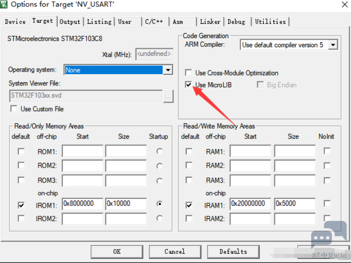

注意:
( x+ }% R, g9 Q  I7 p: O- B重定义printf后,必须在target里面勾选上MicroLIB,调用一下这个微型库,不然一直卡在里面。
3 ?4 K1 h" u% \0 H+ B4 k8 Z1 i. a- V9 i- |4 H6 B8 @
