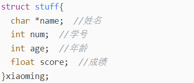

第二种:附加该结构体类型的“结构体变量”的初始化的结构体定义,如下代码也就是定义结构体时,直接定义一个变量  / s% E0 [+ _% _+ B" Y# y  i
7 Z6 k9 @+ o8 ^: w* T
  1. struct stuff{
    & g2 C5 _) t" p0 k+ O+ ^" h
  2.   char *name;  //姓名8 _" k# b: ?1 c2 A$ c3 x  s9 [
  3.   int num;  //学号# n. Y; r$ Q- i, a5 ?0 x5 D& ?3 N- y
  4.   int age;  //年龄" Z" f. u  ^  C" l/ B
  5.   float score;  //成绩8 [7 F) ^: r3 K2 H
  6. }xiaoming;
* e2 }6 ]. X# c1 r其实这就相当于先定义结构体,再用结构体定义一个结构体变量:/ X0 l( ?+ c: R& G0 g) {4 ?5 l
