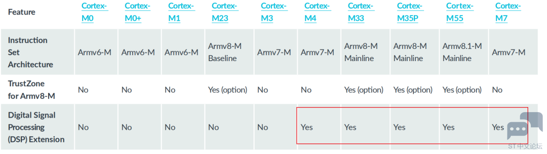

主要是在cortex-R和Cortex-M内核支持。7 i4 q" k; F$ f' e" k4 S4 ^
3 U# H2 _/ Z( q0 W% ^+ l" l1 a, L% i! T: l
Arm 的数字信号控制器Cortex-M4、Cortex-M7、Cortex-M33、Cortex-M35P和Cortex-M55处理器满足了对高性能通用代码处理以及数字信号处理应用的需求。

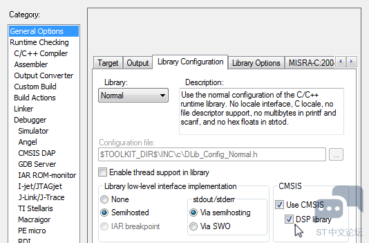

  o4 s2 e% d& q' b, p( r! lIAREmbedded Workbench forArm中提供了预构建的CMSIS-DSP库及其源代码,在本文中,我们将了解如何将CMSIS-DSP库与IAREmbedded Workbench for Arm一起使用以及如何改进性能。
) p$ C) t9 J) t% x$ |" S1 y5 \
5 O' p9 F: a6 M- p# ?Configuringthe CMSIS-DSP library
/ z, r3 `7 W7 `4 Z, Y2 ~; P8 `' F# f! E. J1 C
配置CMSIS-DSP库
- k) @- z4 P/ b+ K1 K  C% H7 Q3 `% ~: y  k- z; ]7 U3 {/ S
0 `6 Y9 B' ~, [9 h4 Z' T- v' b* R8 K. k) n* N1 M

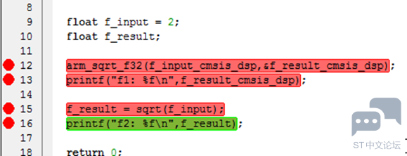

让我们看看如何调用CMSIS-DSP功能及其性能。这里我们将使用sqrt(平方根)函数并与标准数学函数进行比较:4 |, T* a* \2 C1 Q0 T
9 C" o( t: {* f/ M! [
  1. //#define DSP_Lib

接下来,让我们来看看性能。
8 W. [* g% ]0 \% k' |* j4 b" A5 R! {8 P( M5 x8 ~

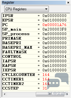

IAREmbedded Workbench中的CYCLECOUNTER寄存器可用于检查正在运行的代码所消耗的周期数。在检查上次执行的C/ C ++源代码或汇编程序步骤期间的循环次数时,CCSTEP寄存器非常方便有用。
: Z8 R5 y6 D, f7 Z# T6 s% @# X) L: p, g1 F& w* @2 H
/ ?# Y* E1 {6 n) Z- b/ g: T5 f
7 j; m% P" u; V% s$ H. e3 x设置断点并记下sqrt函数的CCSTEP值:
0 U. I" L0 V. ]9 b
+ ^2 n7 Q) N+ b% ^% o# J 986b9d5bad371d5a787cbedf09195bdb.png & M4 d% e0 E0 s# E: {
6 A3 P; n5 i2 D! b( k
在这种情况下,CMSIS-DSPsqrt功能比标准数学函数快10倍以上。2 e) c) K+ E$ k2 o
9 \$ r3 ^+ Z% a+ C6 b
  1. arm_sqrt_f32 :    52 cycles* W4 _0 {5 L& d# `/ [; \
  2. sqrt :            752 cycles
7 ^) r# B( x* r' x, s' N从这个简单的例子中,我们可以看到CMSIS-DSP非常易于使用,并且显着提高了性能。
