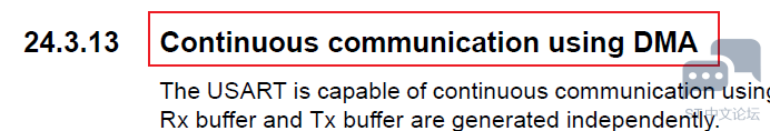

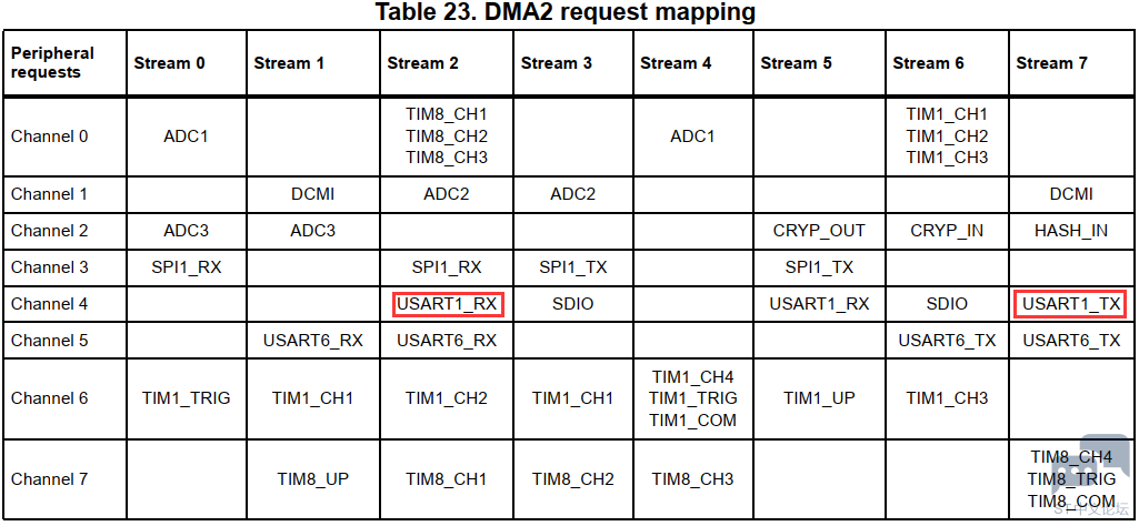

9 A" [, D+ U6 t: g. b我们使用USART1串口外设,从数据手册中可以查到,USART1的发送和接收都是支持DMA的,使用的是DMA2.
- r- q+ w! \" z7 i& `4 S( L# l  V) S
8 t  @. e- X4 x+ ]/ E( R; h' p: @
! G3 f4 ~* R9 R1 C$ ?/ x. Q接下来我们循序渐进了解DMA在串口中的应用

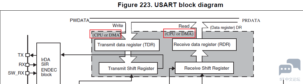

+ l% Q( y  l2 d. }4 A* h除了配置DMA外设外,我们还需要配置串口对应的DMA配置,在手册有一小章节讲解到。! d+ W! ^/ m; s/ C
3 j2 Y2 C0 }5 S

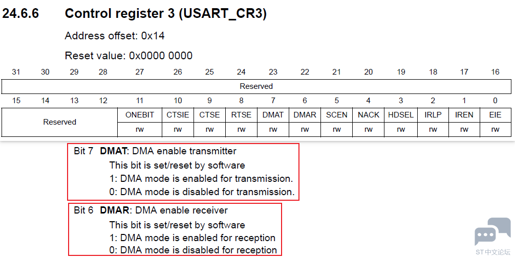

需要配置的寄存器是USART_CR3寄存器。
4 s% _- J! o  [9 u3 f
, s% t" F' K# T4 e& I 370187d3cf4066f5dbb23bd20d58a987.png " M% W) V4 p; w+ M8 P' }
+ \( K. H; D  [
我们可以通过配置USART_CR3寄存器的bit6和bit7使能串口发送和接收DMA。ST的标准外设库同样提供了对应的外设库。

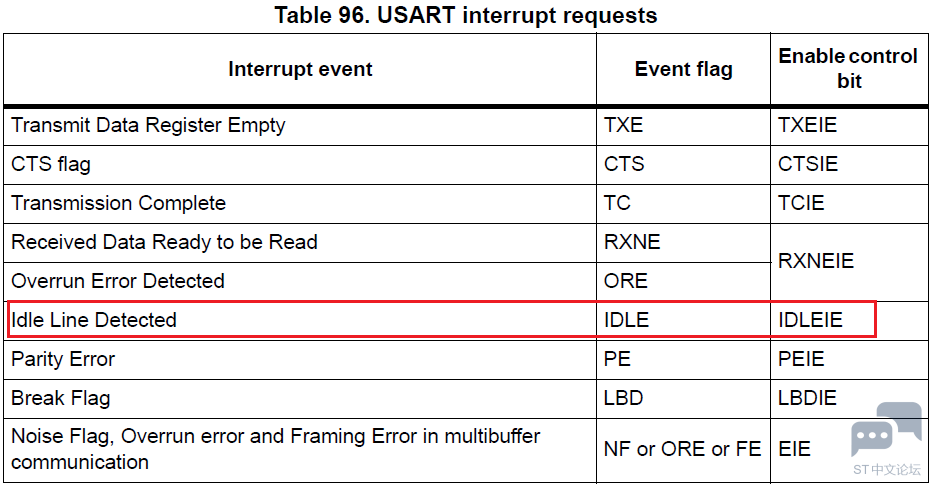

1 I+ p0 G. @6 g! b6 p* U. o8 z) O那么我们采用串口中断是一个不错的方案。串口提供了一个空闲中断,“似乎”就是为了DMA专门使用的。
  m/ f! w9 r: Q5 K2 R6 B6 I$ R; C4 t1 ^/ [- a, \
fe739d4d5996e64f2182421bfa815264.png 6 B  |5 M6 I, e9 @: j$ L$ z
5 ?8 ^7 X4 j( g9 x1 Y0 S% e; B
当串口接收一包数据,接收完最后一个字节,没有数据接收时,会产生一个中断,这个时候,CPU就可以取数据。3 N: _, P# h3 m0 h1 S! n7 C

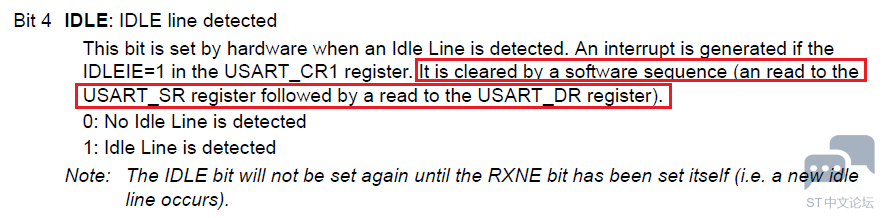

& e0 J$ d4 ^6 ~重点:这里有一个坑!!!' B4 G; h( }$ T& g1 `) y* p$ ~
, n8 L. A) F( s6 M+ c7 a/ \清除空闲中断位的代码是, o, D) R1 d( K& ^  q
0 c3 }1 b! \3 _$ j
  1. temp = USART1->SR;
    ' I) m1 h) V5 R; O4 d% E
  2. temp = USART1->DR; //清USART_IT_IDLE标志
; k9 b- P" e- B) [! i3 c' T证据如下
2 D6 |, S2 O2 w( j+ {- o+ X* F( h
$ o& I8 a+ j6 k' ~5 @- Q 33a2336da54482dfee049d60b3ffa5c4.png ) e8 a+ J6 z, `7 ^
. w9 \  S8 n, ]6 [/ t: |# Y
这一点很坑人,注意。
